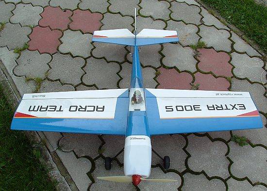

Dodane przez SlavikS dnia 18.10.2009 23:51
#23
Mo瞠 troch� sp騧nione, ale do kolekcji w tym w徠ku - efekt mojego oklejania :)
www.ss.petronet.pl/Extra/Extra_1.jpg
www.ss.petronet.pl/Extra/Extra_2.jpg
Dodane przez Andy dnia 19.10.2009 08:54
#24
Mieli鄉y okazj� podziwia� w realu - efekt naprawd� wspania造. Prezycja wykonania i wyko鎍zenia, jak zawsze u S豉wka, na najwy窺zym poziomie.
