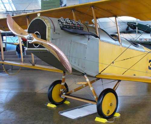

Wybór pad³ na samolocik, który wszyscy dobrze znaj± z p³ockiego nieba.
rcplock.pl/robloz/jenny/j.jpg

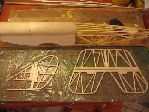

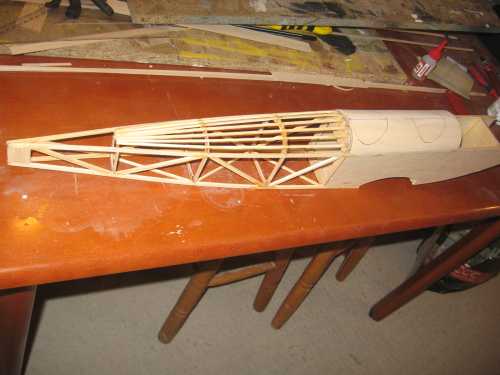

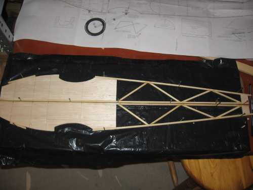

Na piewszy ogieñ posz³y boczki kad³uba, a po wyciêciu wrêg sklejenie ca³o¶ci
rcplock.pl/robloz/jenny/j1.JPG
rcplock.pl/robloz/jenny/j2.JPG

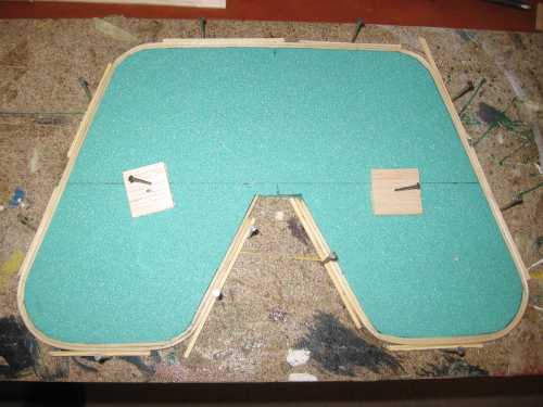

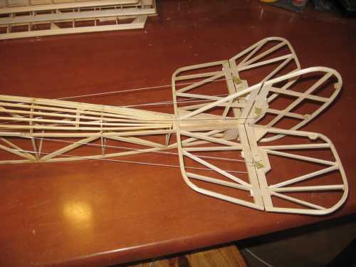

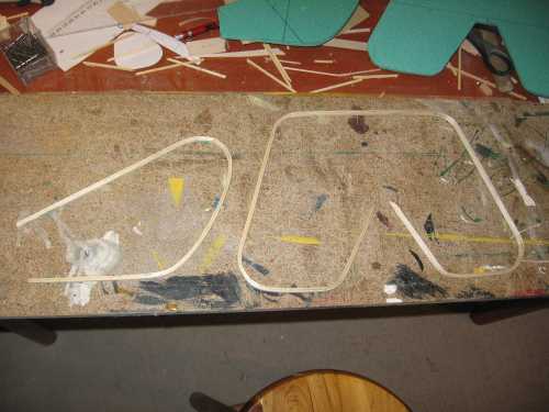

Nastênie na depronowych szablonach powygina³em paski balsy(namoczonej w p³ynie do okien)
na statecznik i ster kierunku
rcplock.pl/robloz/jenny/j3.JPG
Po wyschniêciu balsy powsta³o co¶ takiego
rcplock.pl/robloz/jenny/j4.JPG

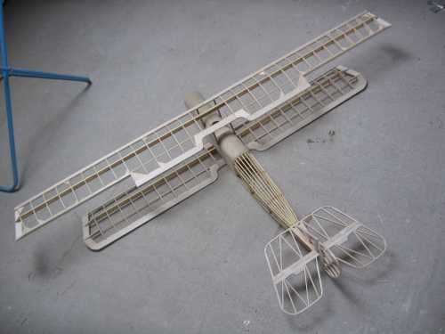

Wystarczy³o teraz uzupe³niæ brakuj±ce rozpórki i gotowe
rcplock.pl/robloz/jenny/j5.JPG
Rozpiêto¶æ 140cm.

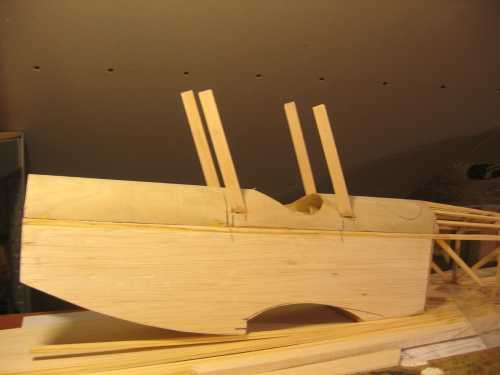

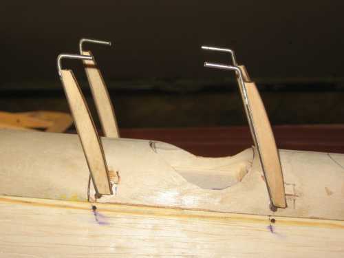

Kad³ub dosta³ podpórki pod górny p³at
rcplock.pl/robloz/jenny/j8.jpg

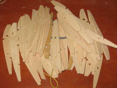

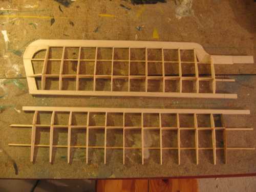

A po wyciêciu ¿eberek (82 szt)ruszy³a budowa p³atów
rcplock.pl/robloz/jenny/j6.jpg
rcplock.pl/robloz/jenny/j9.jpg

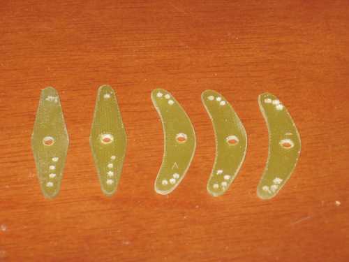

Wyciête te¿ zosta³y z laminatu dzwignie do sterowania linkami
(zapomnia³em jak nazywa siê ten typ napêdu sterów)
rcplock.pl/robloz/jenny/j7.jpg

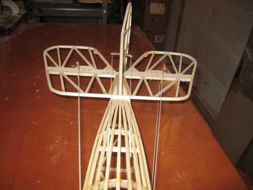

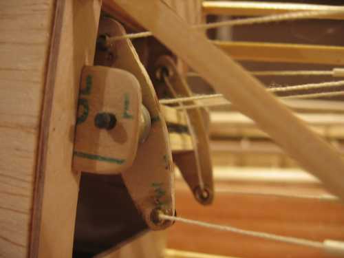

Zmontowa³em na "sucho" stery i linkowy napêd. Potrzebne to by³o do wklejenia w kad³ub prowadnic linek i nie ukrywam ,¿e z ciekawo¶ci.
rcplock.pl/robloz/jenny/j14.jpg
rcplock.pl/robloz/jenny/j15.jpg
Napêd steru wysoko¶ci
rcplock.pl/robloz/jenny/j16.jpg

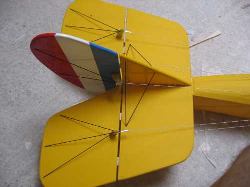

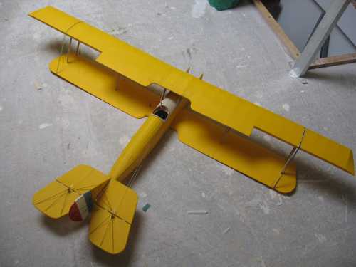

Nie mog±c patrzeæ jak model siê kurzy, naprawi³em skrzyd³a (przy okazji okaza³o siê, ¿e nie by³y tak bardzo uszkodzone jak siê wydawa³o) i oklei³em loli±.
Folia Solrtex imituj±ca p³ótno.
Na dzieñ dzisiejszy Jenny jest na dobrej drodze do pierwszego lotu.
rcplock.pl/robloz/jenny/j.13.jpg
rcplock.pl/robloz/jenny/j.14.jpg

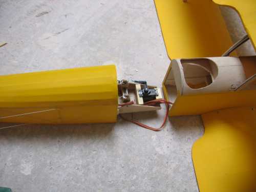

A tak rozwi±za³em problem transportu:
rcplock.pl/robloz/jenny/j.15.jpg
Edytowane przez SlavikS dnia 15.10.2025 15:03
