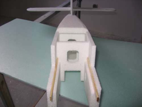

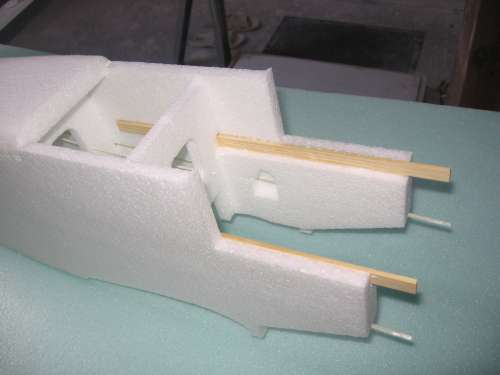

Sklejony kad³ub
rcplock.pl/robloz/an2/1.JPG
rcplock.pl/robloz/an2/2.JPG

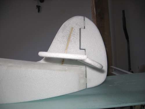

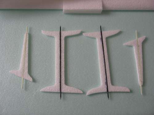

oraz stateczniki
rcplock.pl/robloz/an2/3.JPG
rcplock.pl/robloz/an2/4.JPG

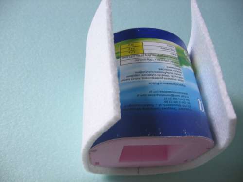

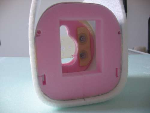

sklejony te¿ jest przód z mocowaniem silnika
rcplock.pl/robloz/an2/7.JPG
pomys³owo jest ta czê¶æ zrobiona, plastikowy kubek po ¶mietanie oklejony piank±
rcplock.pl/robloz/an2/8.JPG

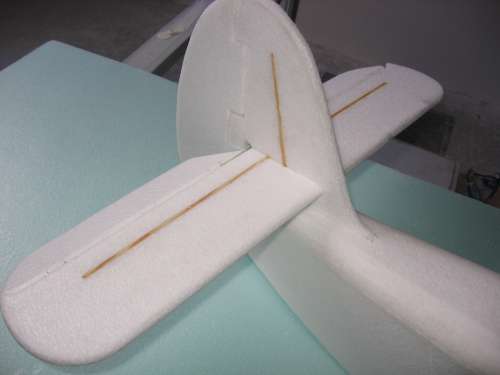

Wstawione wzmocnienia z prêtów wêglowych w podpory skrzyde³
i statecznika
rcplock.pl/robloz/an2/9.JPG

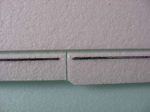

Przerobi³em trochê skrzyd³a.
dorobi³em klapy na dolnym i górnym p³acie i te¿ usztywni³em wêglem
rcplock.pl/robloz/an2/10.JPG

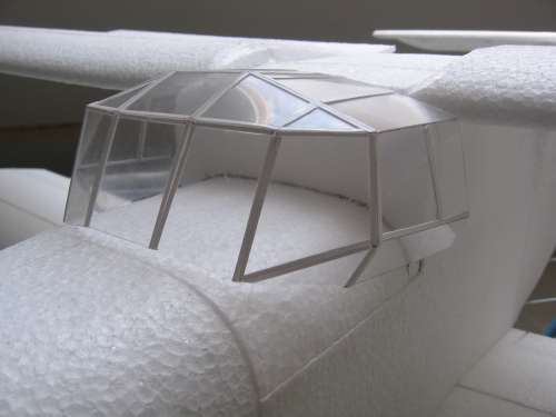

kabinka (jeszcze nie dopasowana)
rcplock.pl/robloz/an2/11.JPG

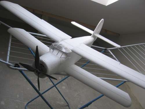

I czas na pierwsz± przymiarkê ca³o¶ci
rcplock.pl/robloz/an2/12.JPG

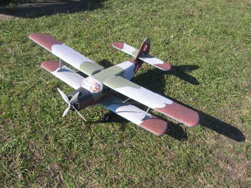

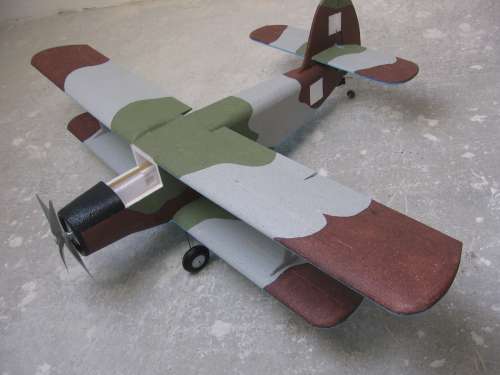

Antek otrzyma³ kolorki
rcplock.pl/robloz/an2/13.JPG

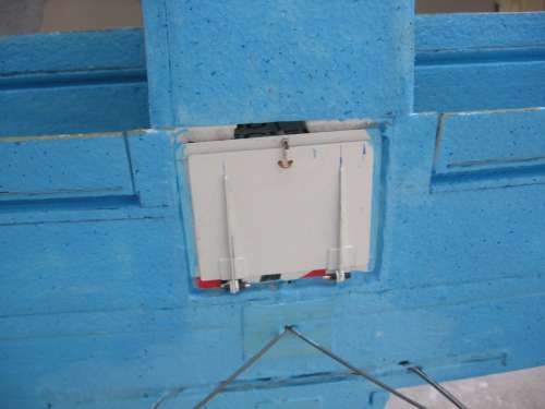

Zamontowany te¿ pojemnik na cukierki
rcplock.pl/robloz/an2/14.JPG
Tylko kiedy ja go oblatam? co ?

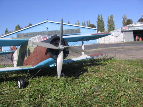

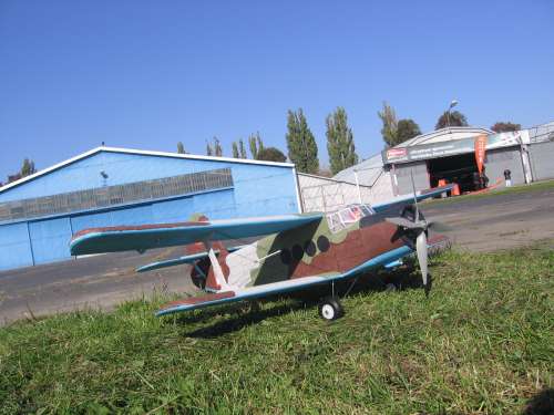

Antonow odby³ pierwsze loty i jest ca³y OK
Lata super, chocia¿ ze wzglêdu na swoj± bry³ê przy du¿ym wietrze mocno rzuca i trzeba bardzo uwa¿aæ.
Klapy dzia³aj±, pojemnik na cukierki te¿ siê otwiera.
Kilka fotek w plenerze
rcplock.pl/robloz/an2/16.jpg
rcplock.pl/robloz/an2/17.jpg
rcplock.pl/robloz/an2/18.jpg
Ewentualne fotki lub filmik dopiero po niedzielnych pokazach.
