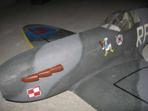

Oczekuj±c na paczkê z podwoziem i silnikiem postanowi³em zabawiæ siê w malarza.
Oto efekt, zosta³y do zrobienia jeszcze linie podzia³u,okopcenia, ¶lady eksploatacji itp.
rcplock.pl/robloz/spitfire/19.jpg
rcplock.pl/robloz/spitfire/20.jpg
Edytowane przez SlavikS dnia 15.10.2025 14:45
Dodany dnia 05.12.2013 17:59
Postów: 341
KapitalnieOK
U¿ywasz jaki¶ szablonów do malowania?
Dodany dnia 05.12.2013 18:32
Postów: 2461
By³y przyklejone szablony w czasie malowania pistoletem, ale wype³nianie ju¿ rêcznie bez szablonów.

Nooooo Robertino, efekt wizualny wspania³y - OK
Dodany dnia 06.12.2013 07:30
Postów: 2050
Elegancko OK tym bardziej, ¿e na depronie malowanie od szablonów to nie taka prosta sprawa.
Ten bia³y pas z ty³u to chyba powinien byæ szary Wink
Dodany dnia 06.12.2013 08:35
Postów: 2461
Pas jest jasno popielaty.

Robert,
To¿ to nie makieta Wink
Mi osobi¶cie jako¶ ten kolor Pactry wydaje siê odpowiedni.
Na fotce ten pas wygl±da jak bia³y i trochê przy tym malowaniu razi, a szkoda bo reszta malowania - rewelka.
Nie wiem czy nie uda³oby Ci siê takiego koloru uzyskaæ mieszaj±c te farby, którymi malowa³e¶ z bia³±.
