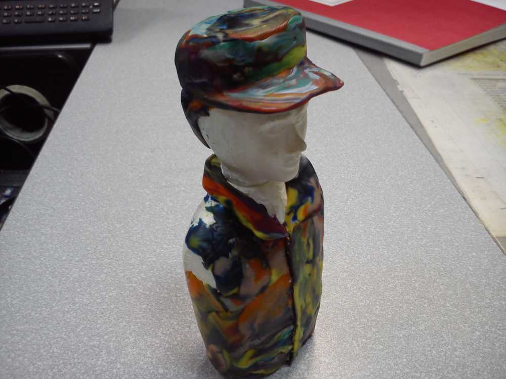

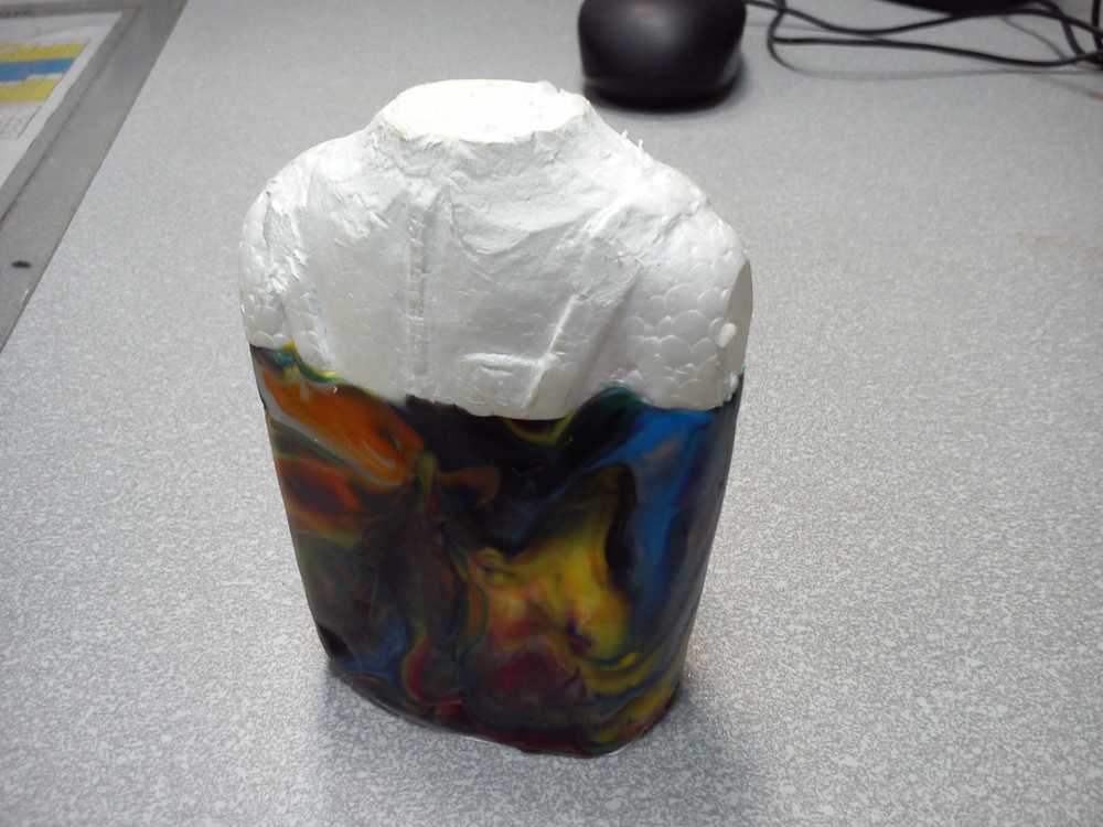

Z racji, ¿e w makiecie musi byæ pilot, a takowego nie mo¿na kupiæ postanowi³em go zrobiæ.Nigdy nie robi³em figurki, to by³em ciekaw co mi wyjdzie? Czy bêdzie podobne do cz³owieka?Na pocz±tek do styropianowego popiersia doklei³em z plasteliny korpus, ko³nierz i po obciêciu zbêdnych kawa³ków z g³owy doklejamy nakrycie g³owy
rcplock.pl/robloz/L-19/l.jpg
rcplock.pl/robloz/L-19/l2.jpg

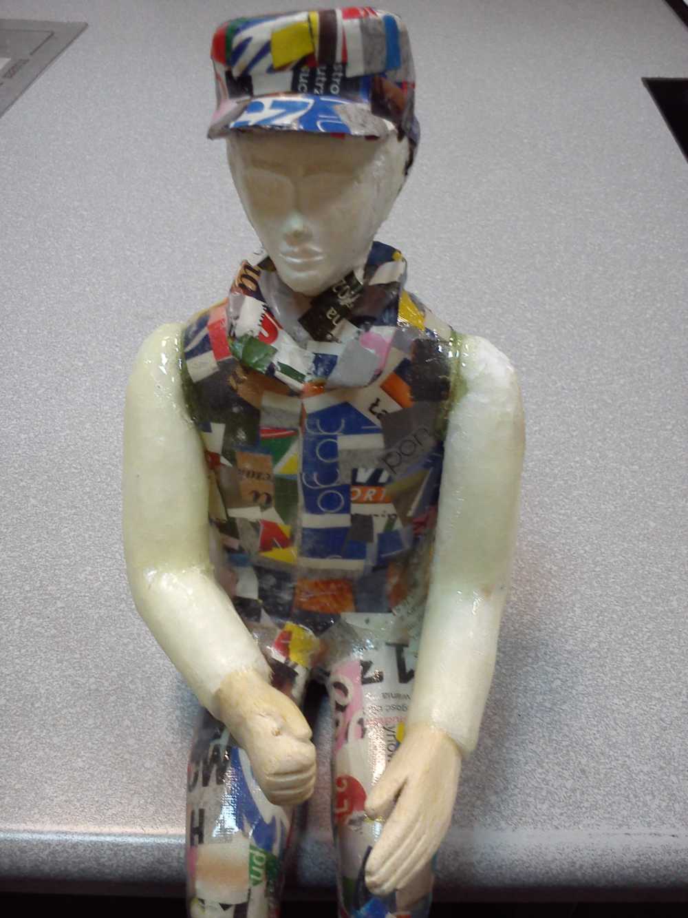

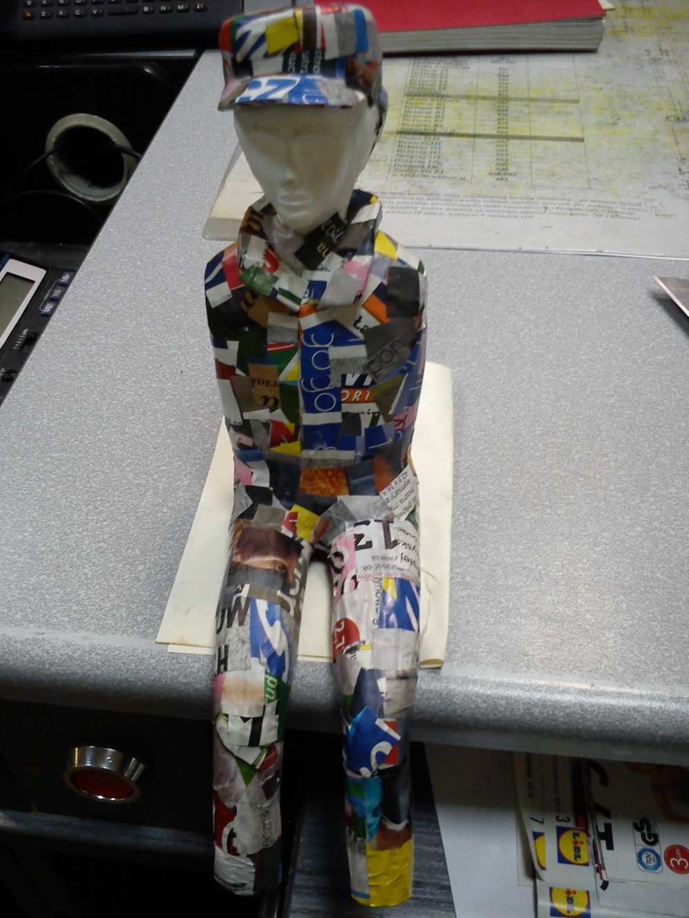

Po doklejeniu nóg ca³o¶æ oklejamy na wikol papierem
rcplock.pl/robloz/L-19/l3.jpg
Z pianki EPP wykona³em rêce, a z balsy d³onie.
Oklei³em teraz ca³o¶æ cienk± tkanin± szklan±.

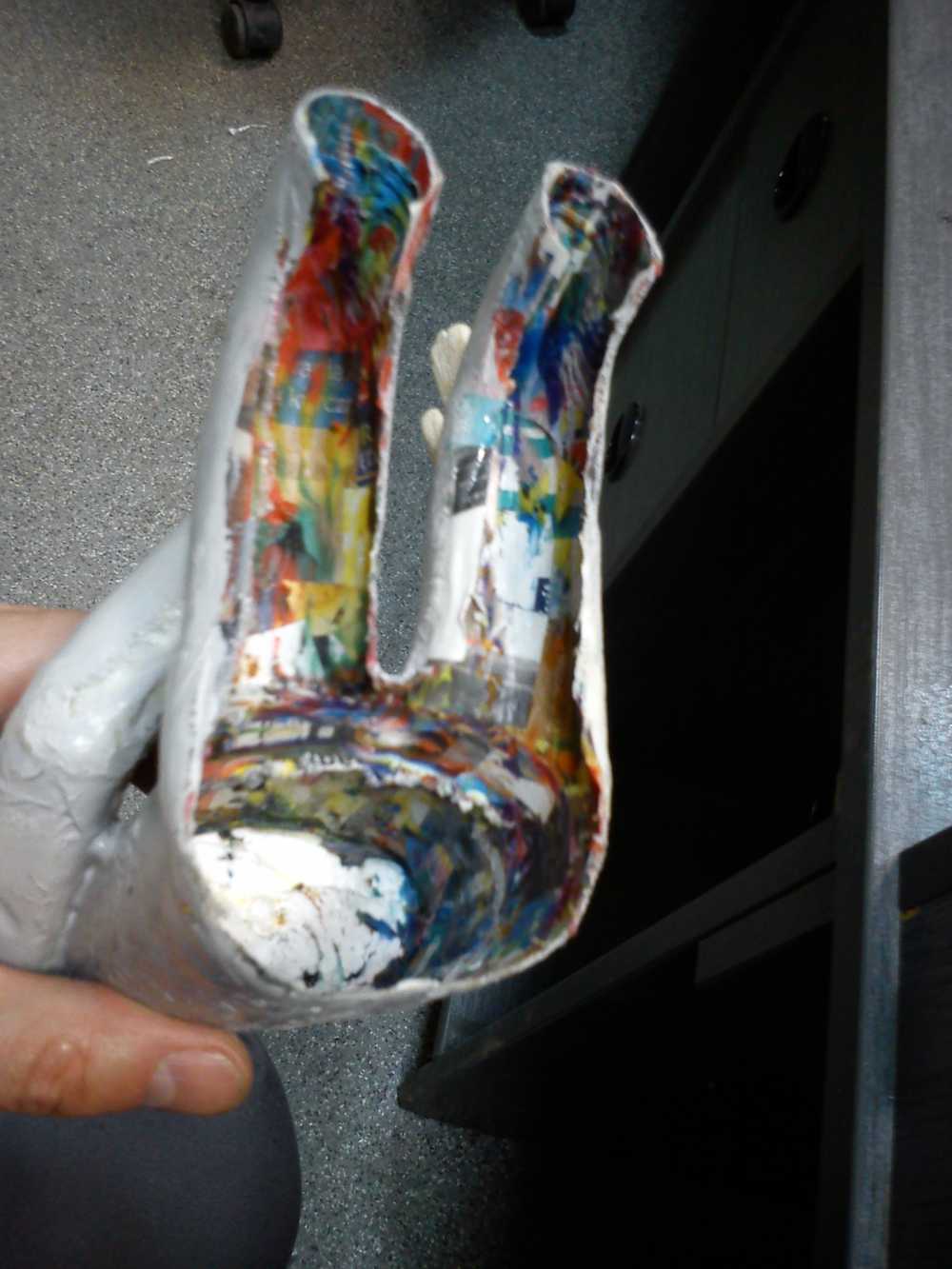

Dla zmniejszenia wagi wyd³uba³em ze ¶rodka plastelinê
rcplock.pl/robloz/L-19/l5.jpg

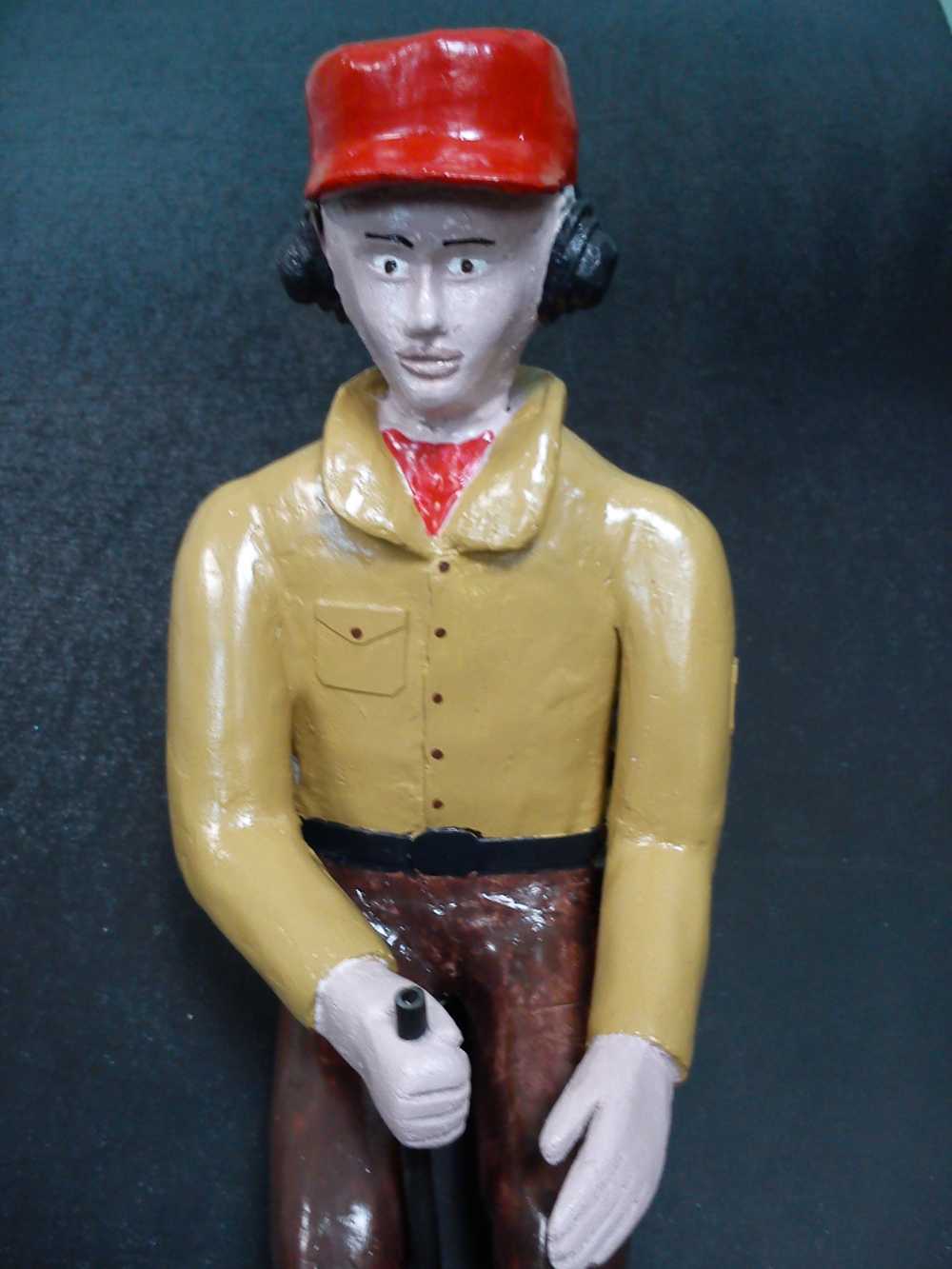

Teraz trochê szpachli, farby i powsta³o co¶, a mo¿e kto¶ taki
rcplock.pl/robloz/L-19/l6.jpg
