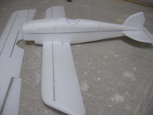

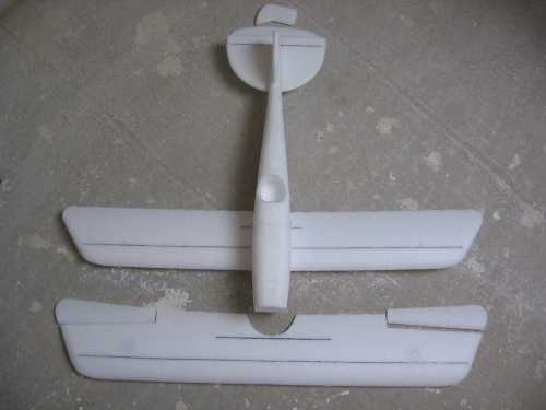

Po sklejeniu i obróbce powsta³o co¶ takiego
rcplock.pl/robloz/albatros/a1.jpg
rcplock.pl/robloz/albatros/a2.jpg
Te wyciêcie od do³u z przodu to klapka na akumulator

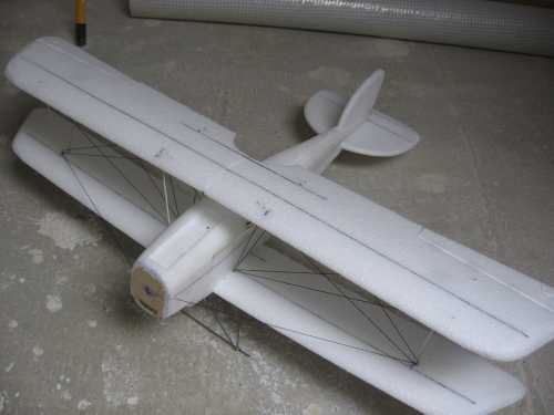

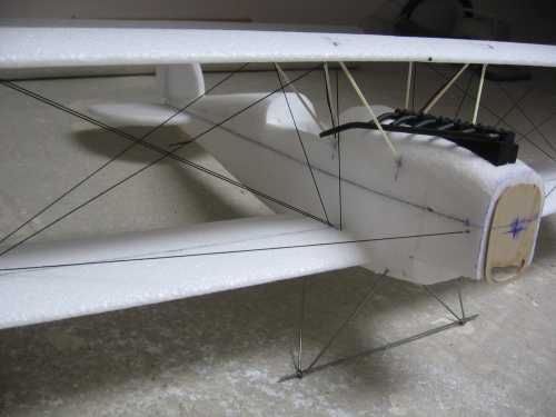

Efekt dalszych pracach z klejem ,dratw± i drutem stalowym
rcplock.pl/robloz/albatros/a3.jpg
rcplock.pl/robloz/albatros/a5.jpg

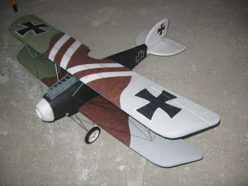

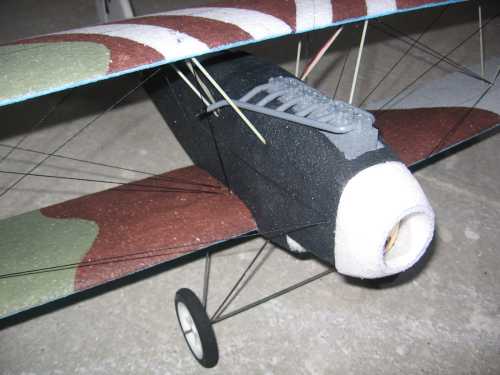

Teraz czas na malowanie
rcplock.pl/robloz/albatros/a6.jpg
rcplock.pl/robloz/albatros/a7.jpg
Po pomalowaniu i akumulatorem 2200mAh wa¿y 530g
cdn.
