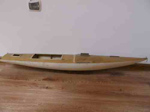

Wracaj±c do tematu, postanowi³em od¶wie¿yæ moje pierwsze do¶wiadczenia z RC, a mianowicie modele p³ywaj±ce.
rcplock.pl/robloz/zagle/z1.jpg
Model ten zacz±³em robiæ prawie 30 lat temu na modelarni. Przele¿a³ pó¿niej wiele lat w piwnicy i na krótko zainteresowa³ siê nim kol. Grabos. Podobno p³ywa³. Po likwidacji modelarni ponownie trafi³ do mojej piwnicy.
Mo¿e w koñcu siê uda co¶ z nim zrobiæ i pop³ywaæ , tym bardziej, ¿e na "Sobótkê " mam kawa³eczek.

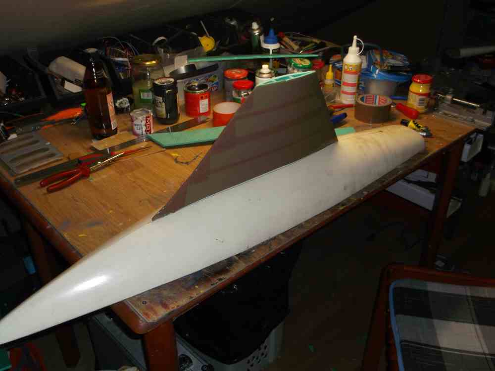

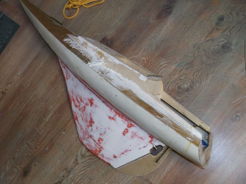

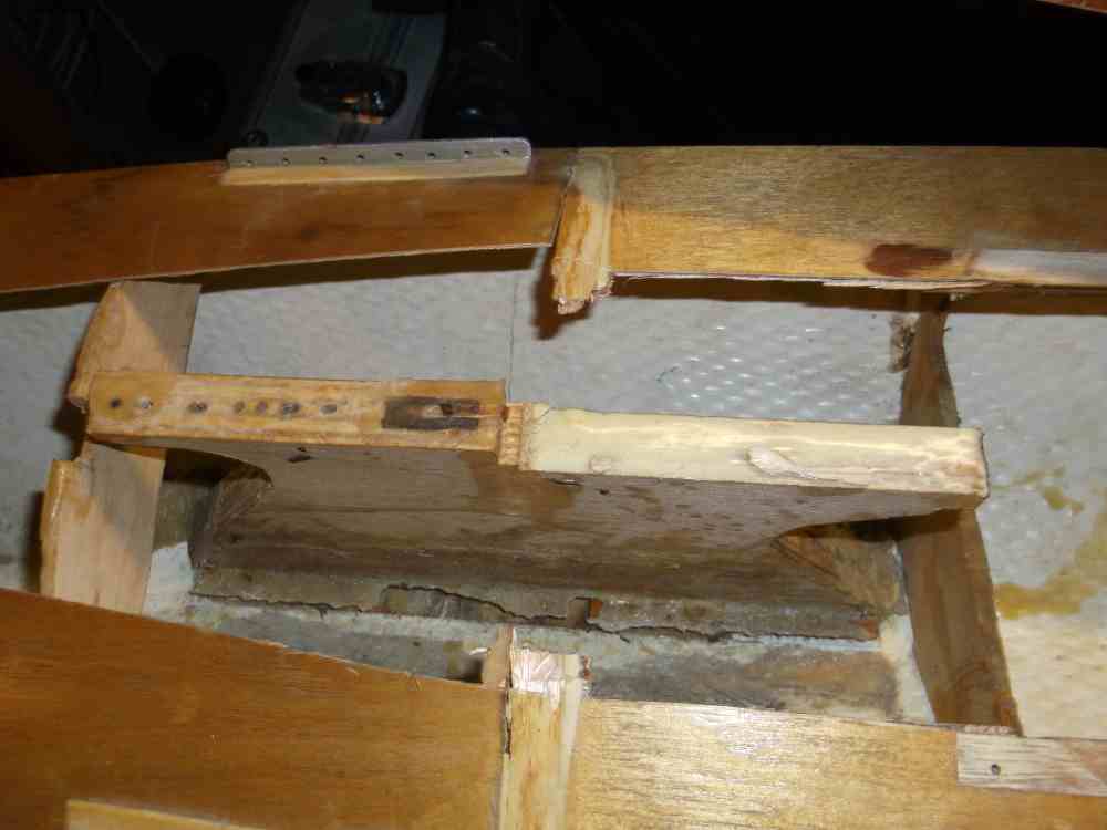

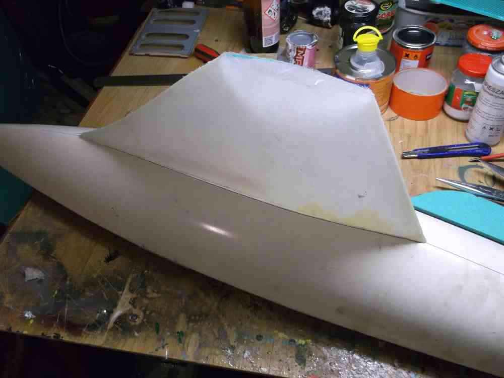

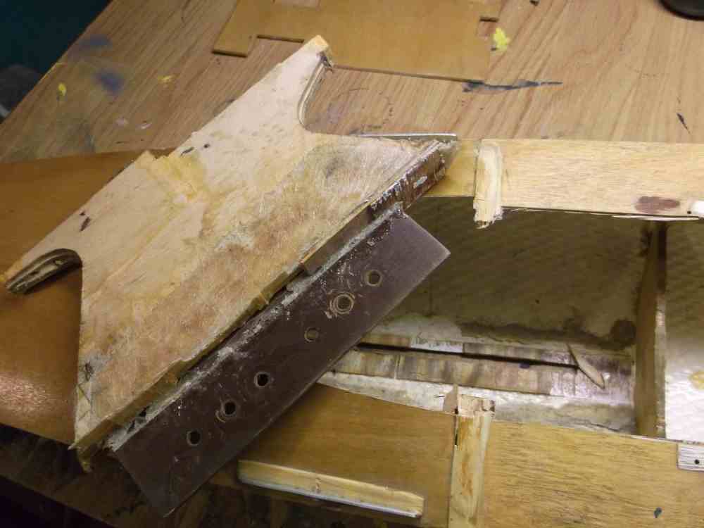

Prace ruszy³y. Na pierwszy ogieñ posz³a skrzynka mieczowa, by³a zle wykonana i zbêdna w dalszym projekcie.
rcplock.pl/robloz/zagle/1.jpg
rcplock.pl/robloz/zagle/2.jpg
Nastêpnie z depronu oklejonego ta¶m± wykona³em kil jachtu.
Ca³o¶æ zosta³a zalaminowana.
rcplock.pl/robloz/zagle/3.jpg
rcplock.pl/robloz/zagle/4.jpg

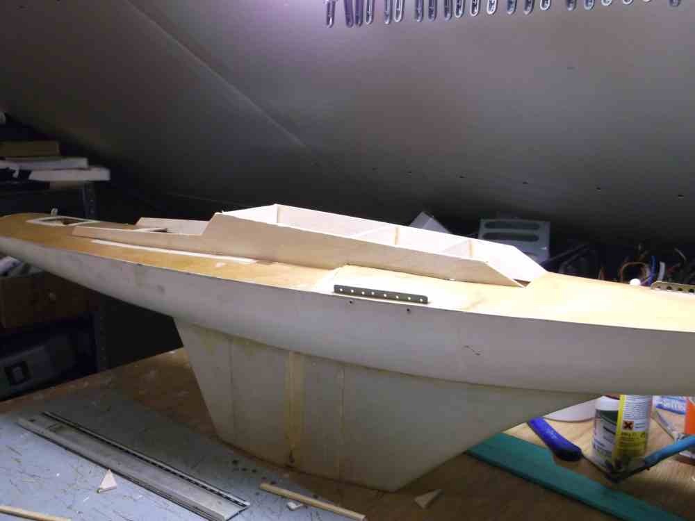

Po wyjêciu ¶rodka przyklei³em kil do kad³uba
rcplock.pl/robloz/zagle/5.jpg
Zosta³y te¿ wklejone do wnêtrza wzmocnienia (kil bêdzie d¿wiga³ ko³o 1.5 kg. o³owiu) i dorobiona czê¶æ nadbudówki
rcplock.pl/robloz/zagle/6.jpg

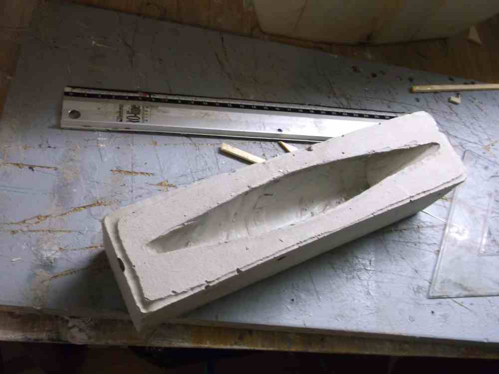

Nastêpny krok zalaæ gipsowe kopyto o³owiem
rcplock.pl/robloz/zagle/7.jpg

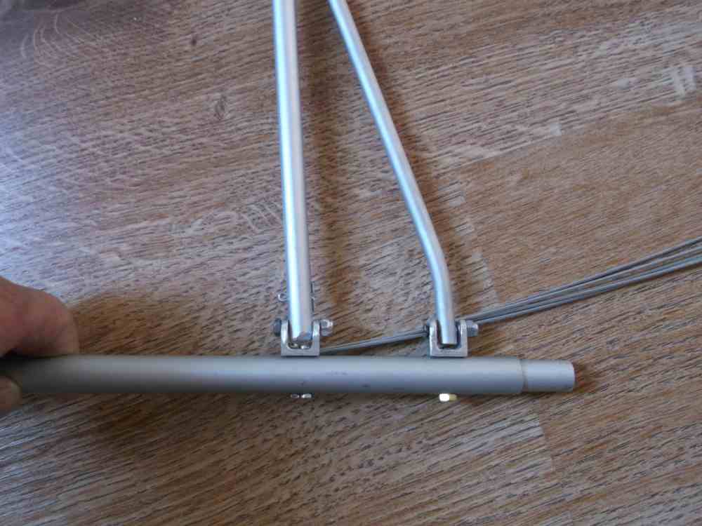

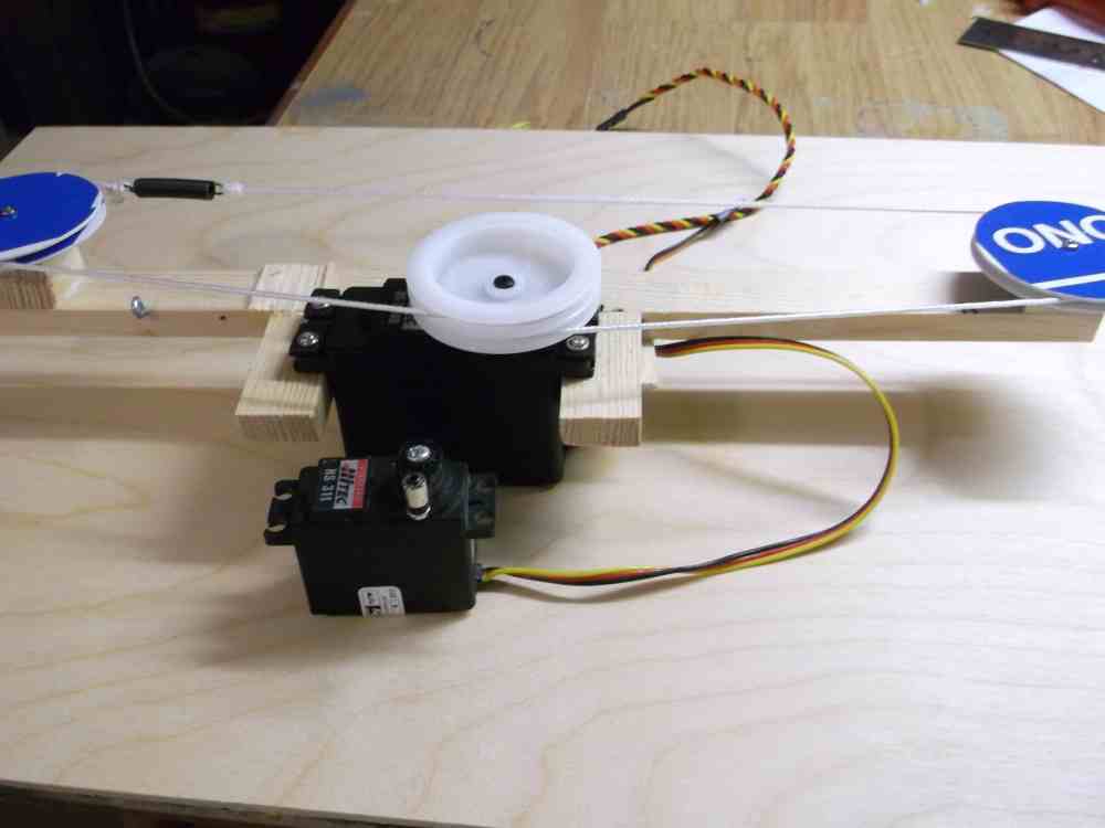

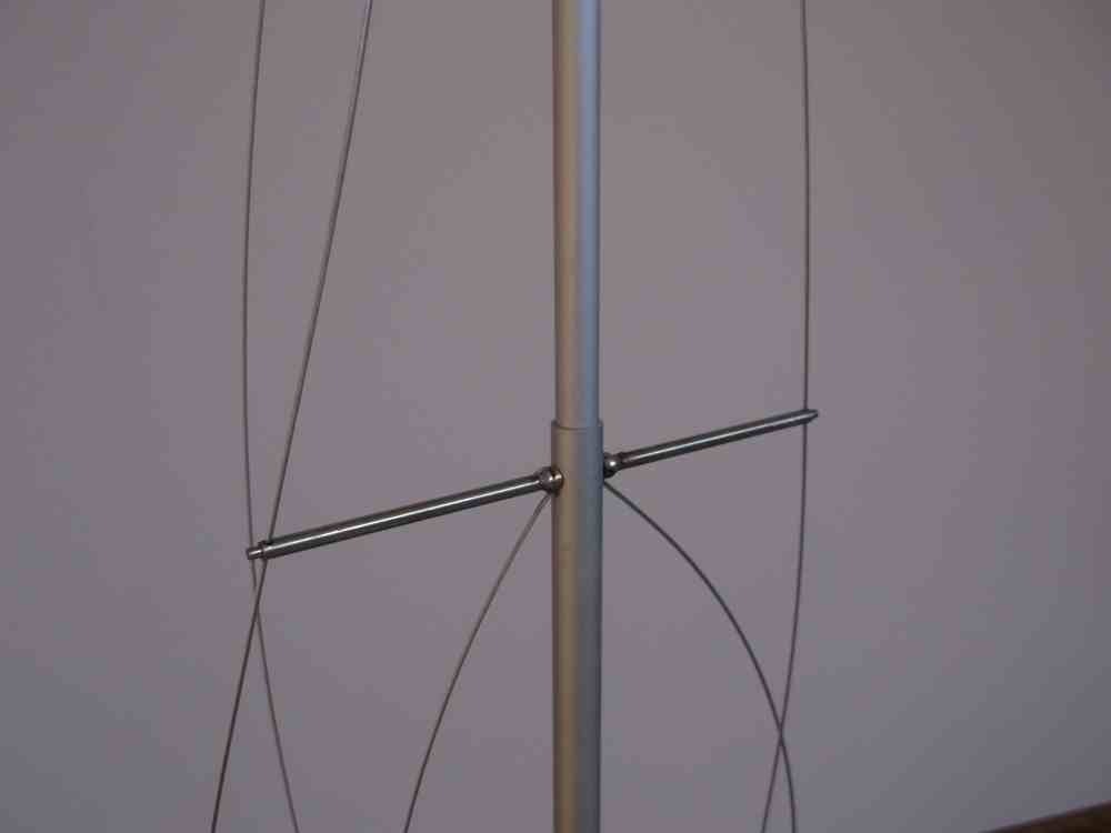

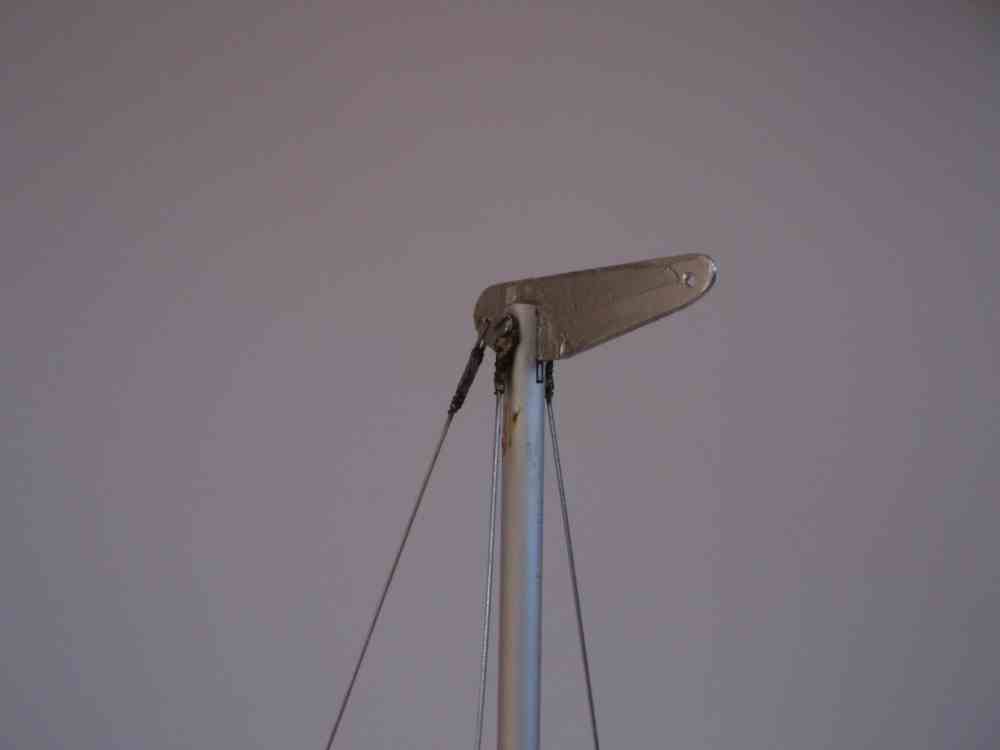

W oczekiwaniu na serwo windy ¿aglowej, przyby³ maszt i olinowanie
rcplock.pl/robloz/zagle/9.jpg
rcplock.pl/robloz/zagle/10.jpg
rcplock.pl/robloz/zagle/11.jpg
zmontowana te¿ ju¿ zosta³a winda ¿aglowa.
rcplock.pl/robloz/zagle/8.jpg
Obok serwo wielko¶ci standard.

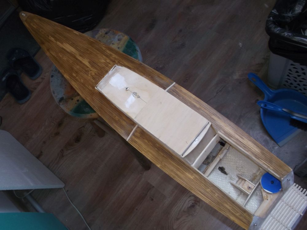

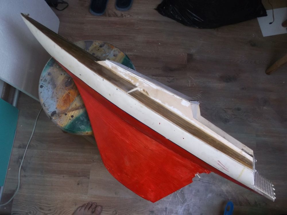

Model trochê "pole¿akowa³" i wróci³ na pochylniê.
Trochê skróci³em kad³ub, pok³ad otrzyma³ te¿ pokrycie z listewek.
rcplock.pl/robloz/zagle/s.jpg
rcplock.pl/robloz/zagle/h.jpg
rcplock.pl/robloz/zagle/g.jpg

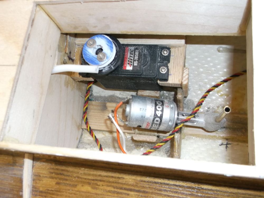

Mo¿e niektórzy bêd± mieli to za profanacjê, ale bêdzie te¿ napêd (jakbym nie móg³ wróciæ do portu Grin )
Gotowy zestaw napêdowy le¿a³ nieu¿ywany, wiêc pasowa³ jak ula³. Dolutowa³em tylko rurkê do smarowania.
Przebudowany zosta³ te¿ uk³ad do sterowania ¿aglami, a winda otrzyma³a mniejszy bêben.

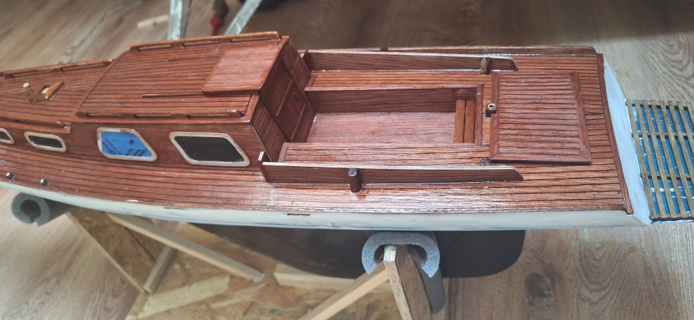

Dodany dnia 08.03.2026 10:35
Postów: 2439
Powracamy do projektu.

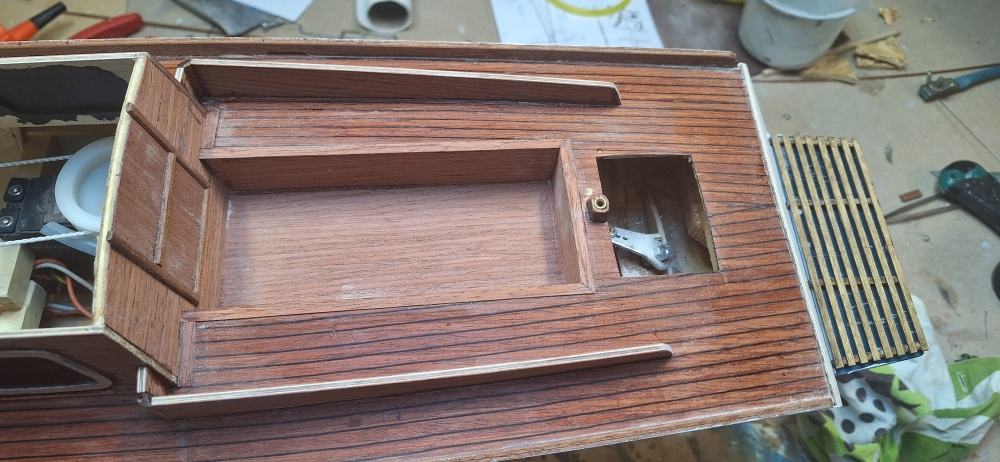

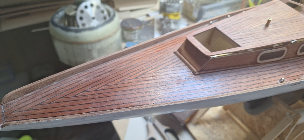

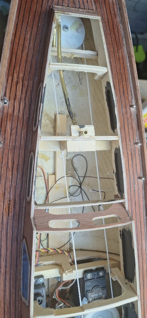

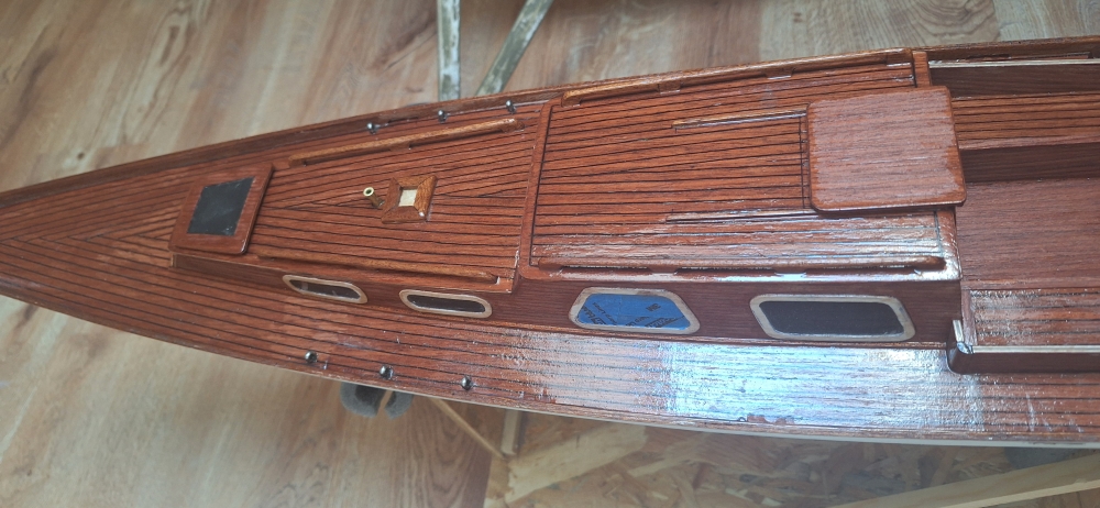

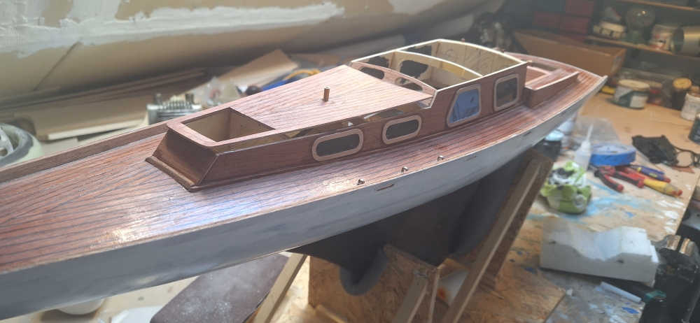

Zerwa³em ca³y pok³ad i wykona³em go wraz z nadbudówk± od nowa.
Pok³ad wykonany z cienkiego forniru mahoniowego naklejonego na sklêjkê.
W ponacinane rowki i wklejona ¿y³ka imituj±c ³±czenie desek.
Nadbudówka te¿ z mahoniu.
Przy okazji zmieniony uk³ad windy ¿aglowej.
Ca³o¶æ bêdzie polakierowana lakierem jachtowym.
Kilka nowych fotek.
rcplock.pl/images/_userfiles/7/zagl.jpg
rcplock.pl/images/_userfiles/7/zagl1.jpg
rcplock.pl/images/_userfiles/7/zagl2.jpg
rcplock.pl/images/_userfiles/7/zagl3.jpg
Dodany dnia 22.03.2026 12:07
Postów: 2439
Stan na dzisiaj, po jednej warstwie lakieru.
rcplock.pl/images/_userfiles/7/zagl4.jpg
rcplock.pl/images/_userfiles/7/zagl5.jpg
Dodany dnia 22.03.2026 15:34
Postów: 665
Elegancko
