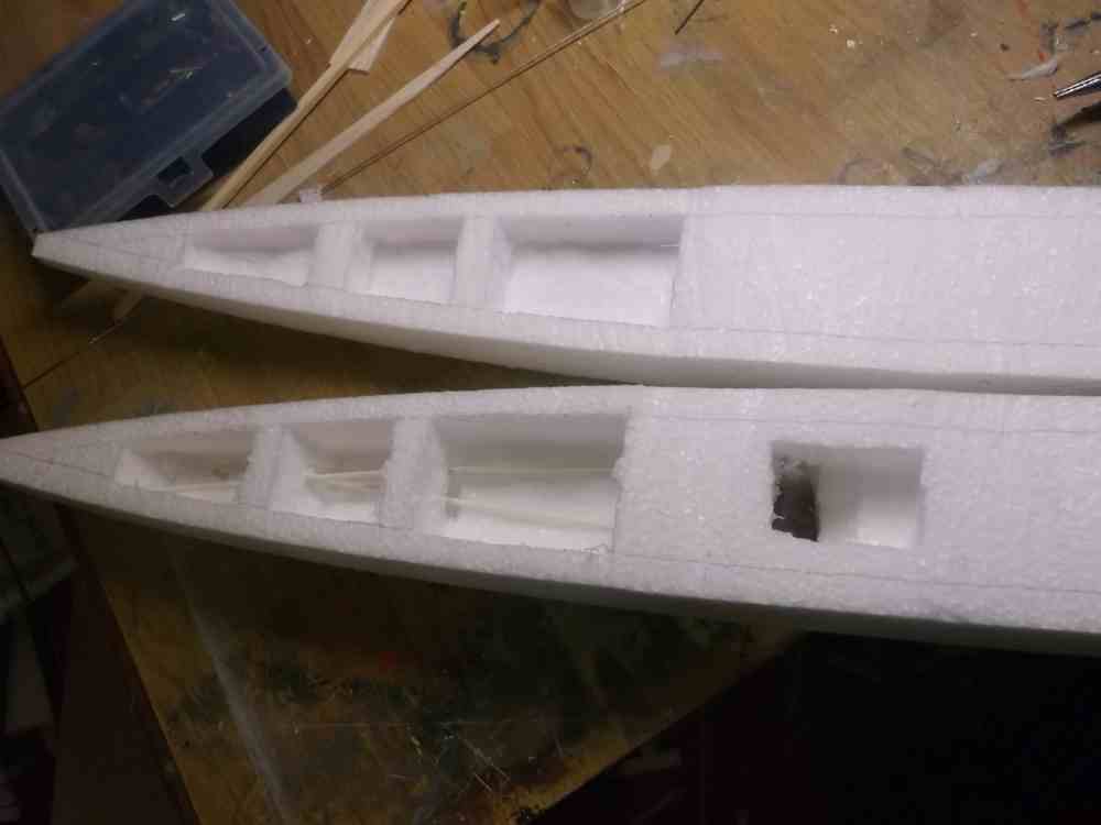

Postanowi³em w koñcu powalczyæ trochê w WWI
Na warsztat trafi³ znany i lubiany Fokker DVII.
Aby troszkê odchudziæ ty³ kad³uba, rozci±³em go i wybra³em trochê pianki.
Przy okazji poprowadzi³em bowdeny do sterów.
rcplock.pl/robloz/ESA1m/7.jpg

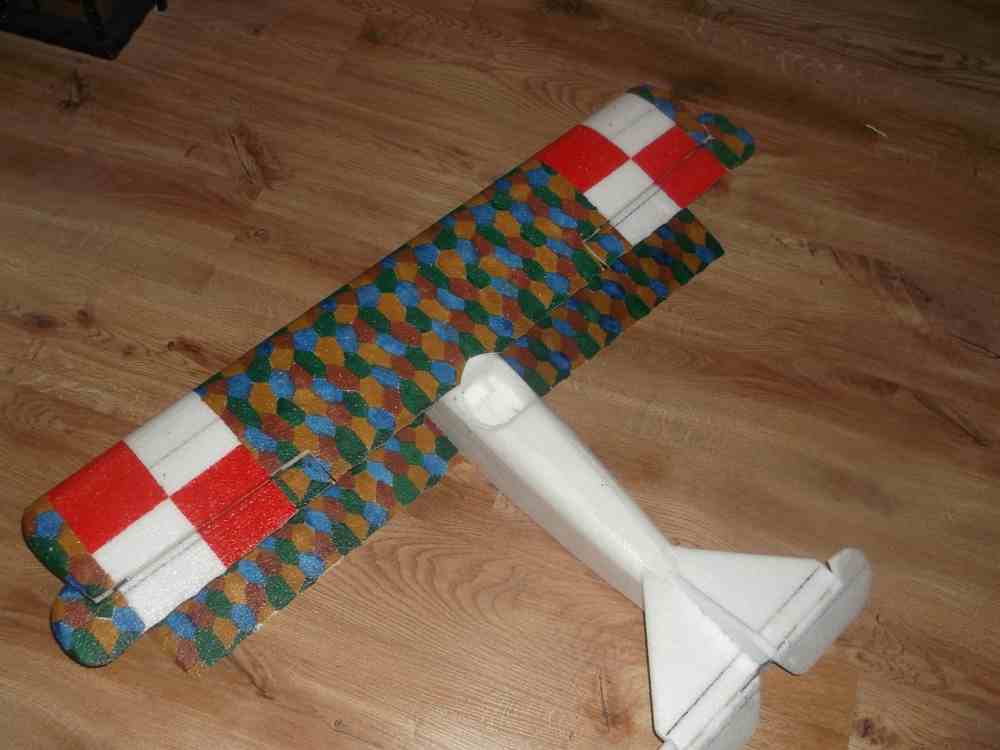

Pó¿niej obrobione zosta³y stateczniki i sklejone wszystko w cz³o¶æ.

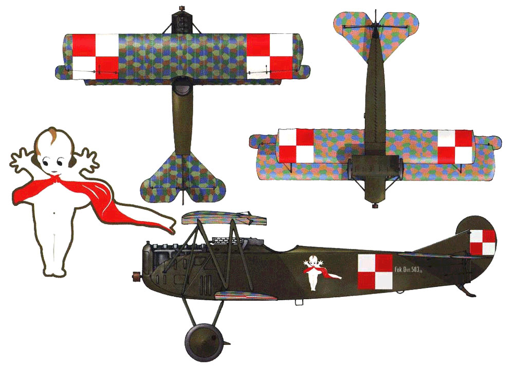

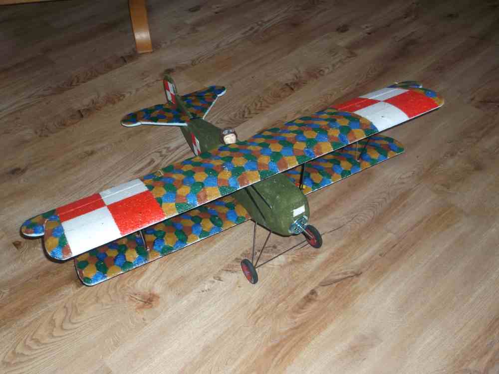

Teraz wybór malowania. Nie chcia³em robiæ kolejnego niemca, bo trochê ju¿ ich lata.
Fokker bêdzie w polskim malowaniu, tylko ¿e wiêkszo¶æ ma kamufla¿ w kolorowe romby (malowanie "lozenge" ).
rcplock.pl/robloz/ESA1m/5.jpg

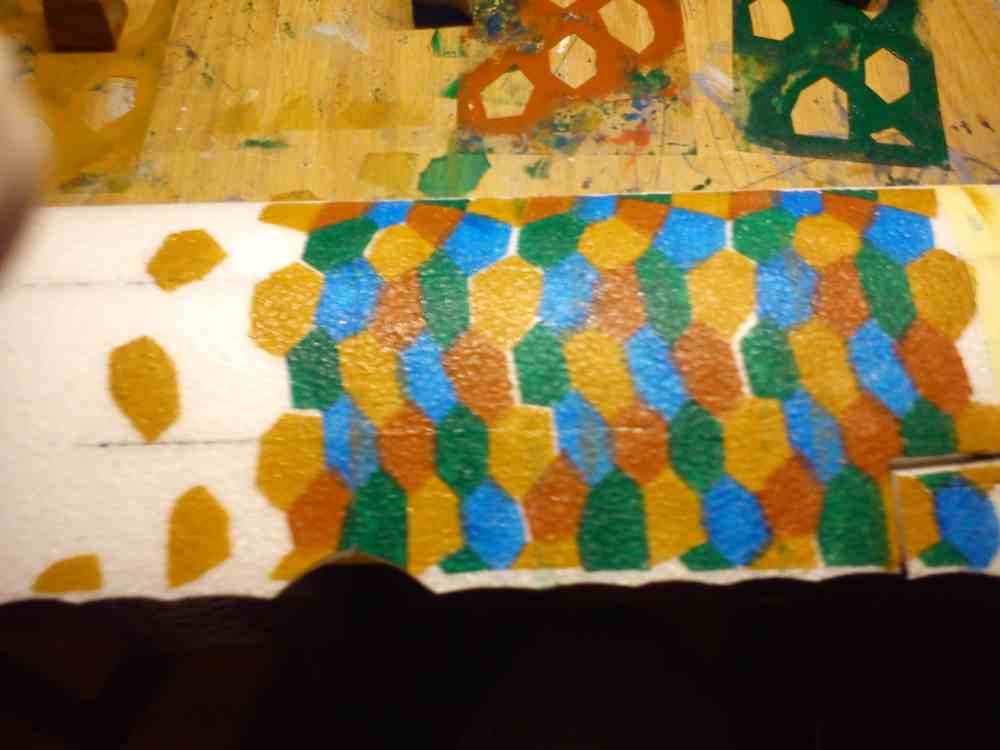

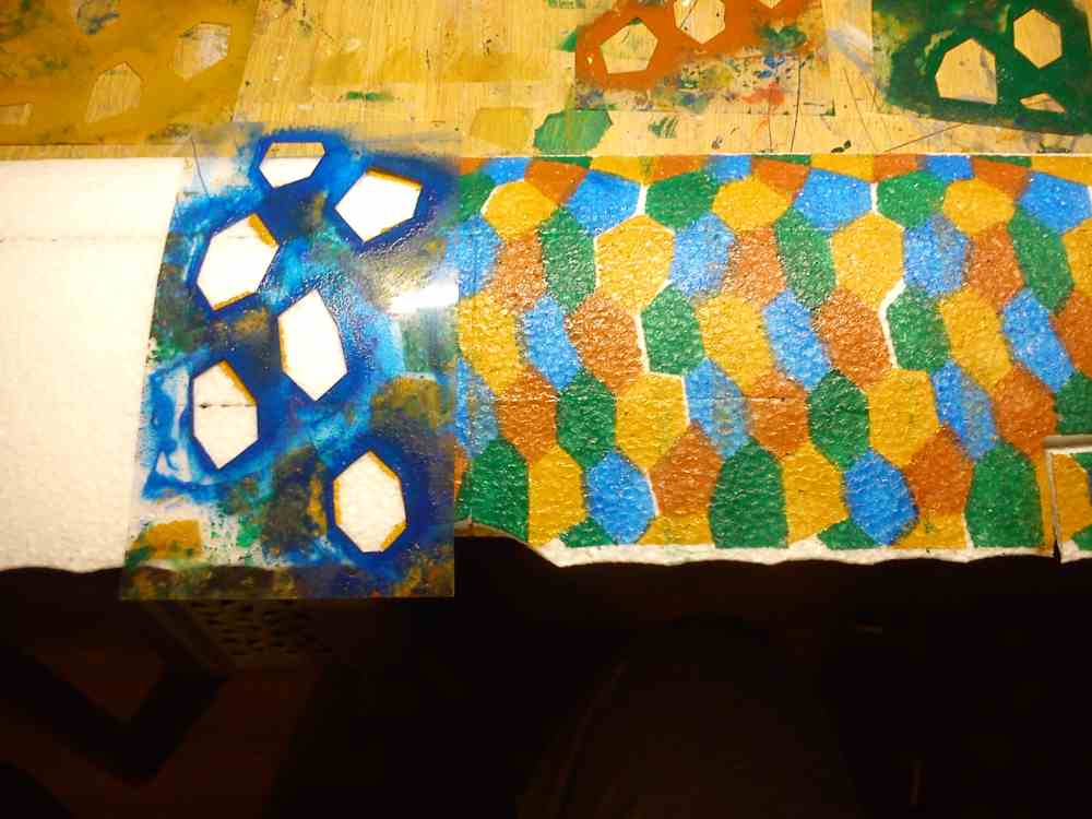

Wymy¶li³em nastêpuj±ce rozwi±zanie, z plastikowych ok³adek wyci±³em odpowiedni uk³ad rombów dla jednego koloru i przy pomocy g±bki nanosi³em kamufla¿ na skrzyd³a.
rcplock.pl/robloz/ESA1m/3.jpg
rcplock.pl/robloz/ESA1m/4.jpg
Teraz jeszcze ma³y retusz i efekt koñcowy
rcplock.pl/robloz/ESA1m/1.jpg

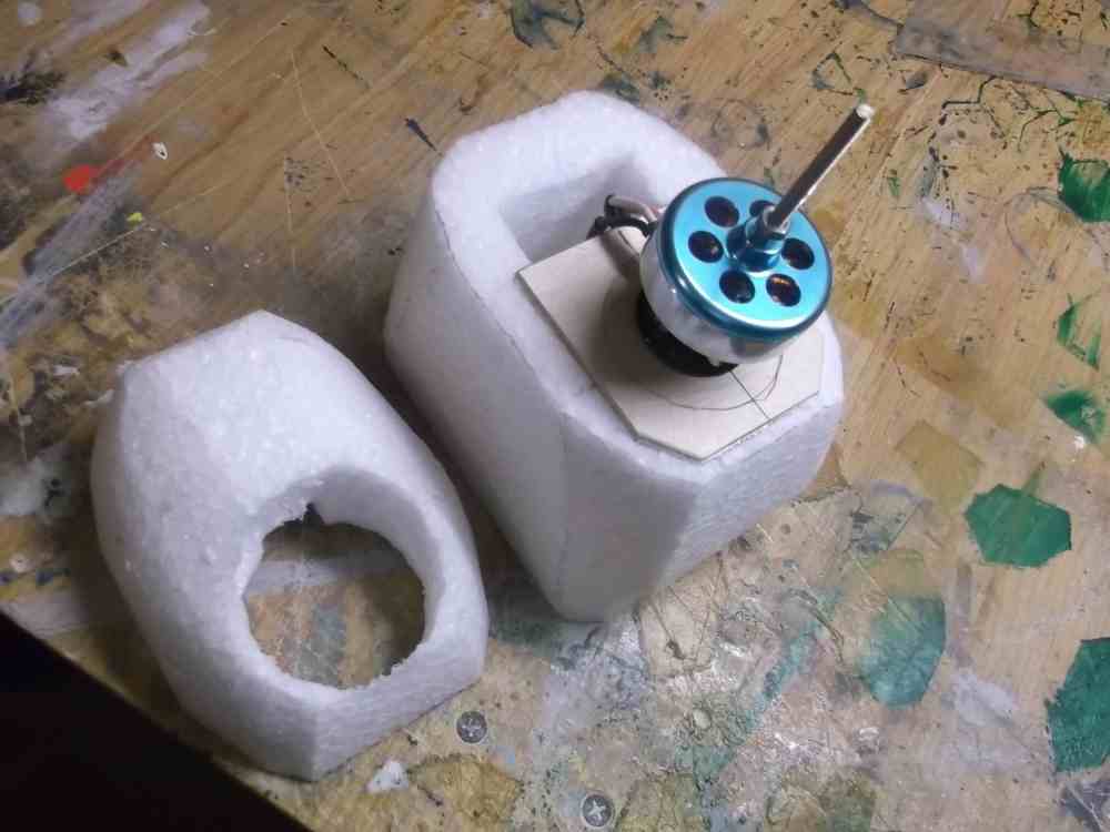

Zamontowany te¿ zosta³ silniczek
rcplock.pl/robloz/ESA1m/2.jpg

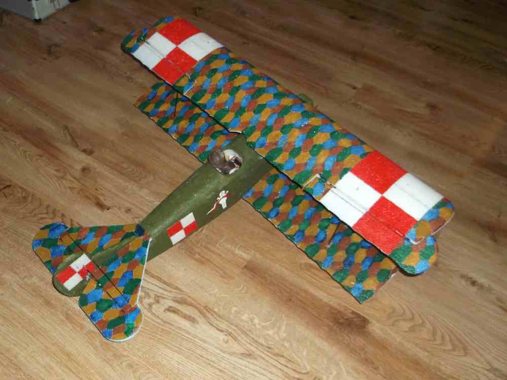

Prawie na mecie.
rcplock.pl/robloz/ESA1m/8.jpg
rcplock.pl/robloz/ESA1m/9.jpg
Waga 560g.
Muszê tylko powalczyæ z wywa¿eniem, bo na obecn± chwilê bez o³owiu siê nie obejdzie. nie

Dodany dnia 30.01.2015 12:55
Postów: 1242
A gdzie masz pakiet? W ma³ych nie by³o problemu z wywa¿eniem, ale tu w sumie pakiet ten sam, a ogona wiêcej...
Dodany dnia 30.01.2015 13:33
Postów: 2429
Wnêki na pakiet jeszcze nie wycina³em. Przy wstêpnej przymiarce by³ tu¿ za wrêg± silnikow± i jeszcze brakowa³o. Muszê przesun±æ serwa i odbiornik na max. do przodu (s± teraz w kabinie). I oczywi¶cie pilot musi i¶æ na odchudzanie.
Potrzebujê kawa³ek EPP na skrzyde³ko podwozia.
