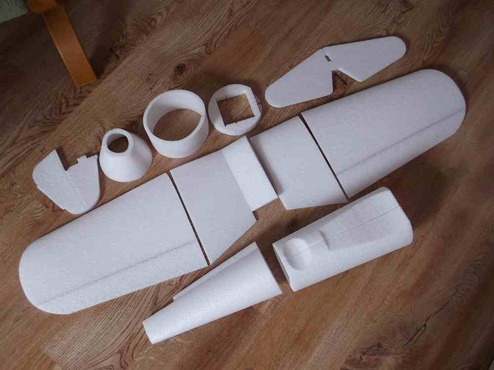

Trochê dziêki przypadkowi trafi³ do mojego warsztatu nowy model Marka Rokowskiego.OK
Mia³ byæ Zlin 50, a pojawi³ siê P-11 120cm.
Zawarto¶æ pude³ka.
rcplock.pl/robloz/P-11epp/1.jpg

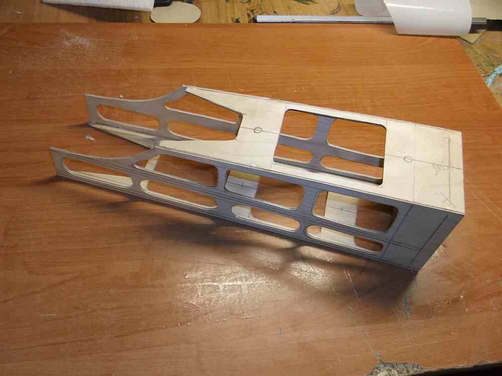

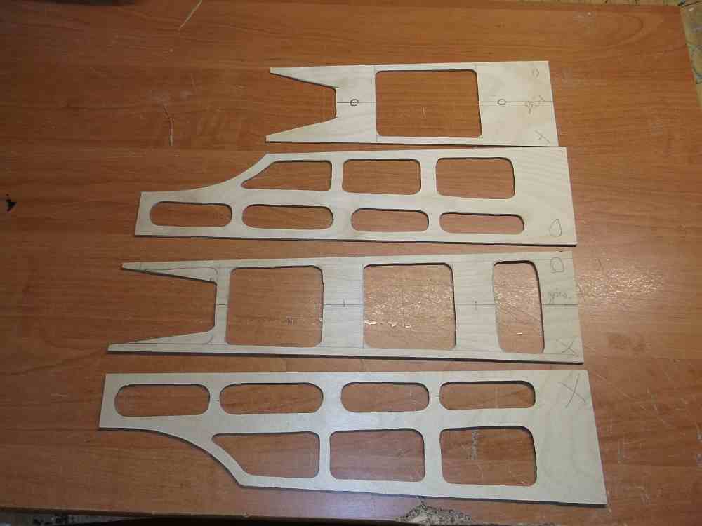

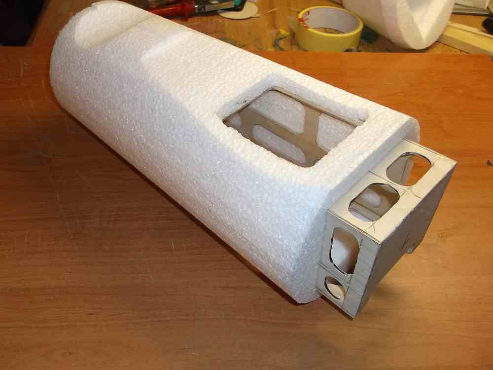

No to czas na budowê. Na pierwszy ogieñ posz³o wykonanie klatki ze sklejki . Bêdzie do niej mocowane praktycznie wszystko: podwozie, serwa, skrzyde³a z podporami i oczywi¶cie napêd.
W ruch poszed³ "rêczny laser" czytaj pi³ka w³osowa
rcplock.pl/robloz/P-11epp/2.jpg
rcplock.pl/robloz/P-11epp/3.jpg
rcplock.pl/robloz/P-11epp/4.jpg

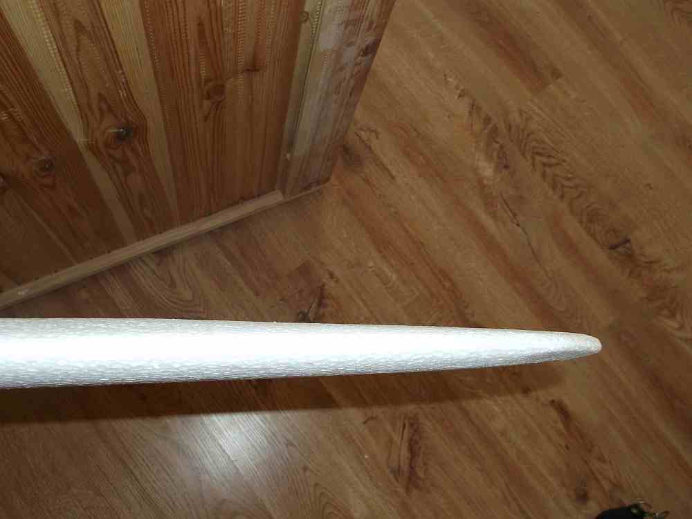

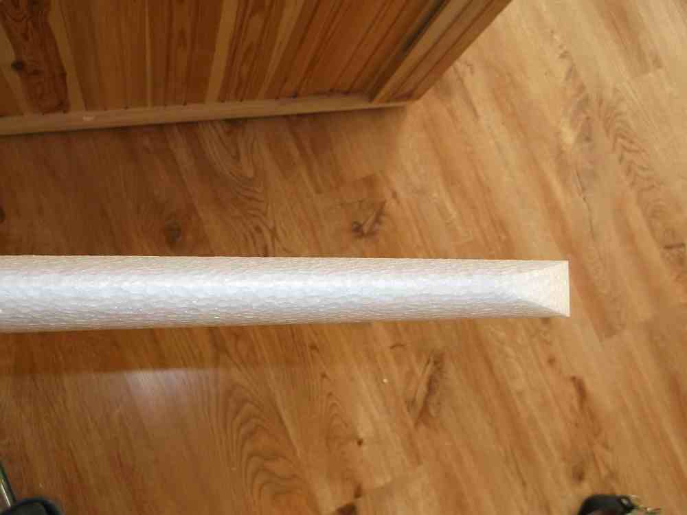

Skrzynka schnie w kad³ubie, wiê zabra³em siê za skrzyd³a.
Przy pomocy ¿elazka i no¿a zcieniowa³em trochê koñcówki.
rcplock.pl/robloz/P-11epp/5.jpg
rcplock.pl/robloz/P-11epp/6.jpg

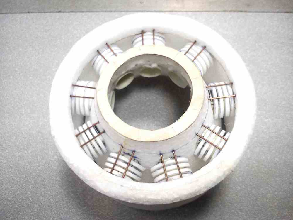

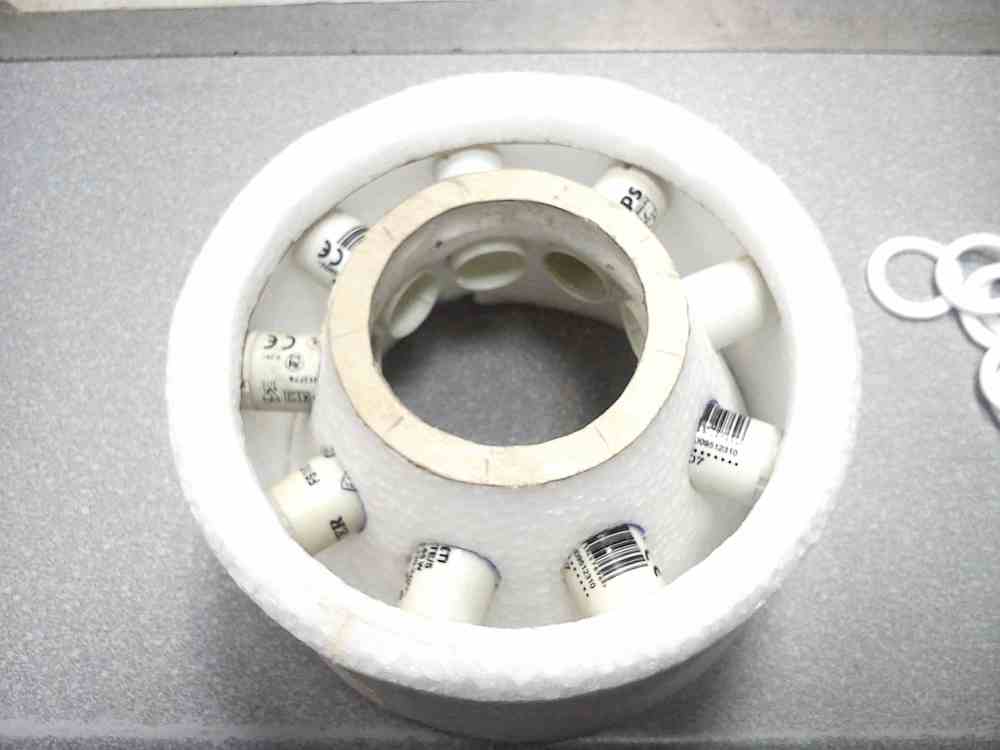

Czas na owiewkê silnika.
Po sklejeniu sto¿ka i wzmocnieniu pier¶cieniem ze sklejki, wklei³em tuleje imituj±ce cylindry silnika (obudowy ze spalonych starterów do ¶wietlówek)
rcplock.pl/robloz/P-11epp/9.jpg

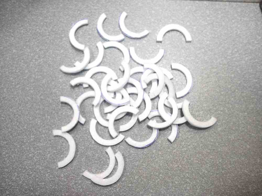

Z 3mm. depronu wyciête zosta³y ¿ebra cylindrów i po przeciêciu ich na pó³ przyklejone na swoje miejsce.
rcplock.pl/robloz/P-11epp/11.jpg
rcplock.pl/robloz/P-11epp/12.jpg

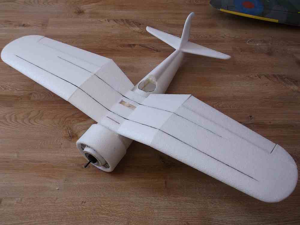

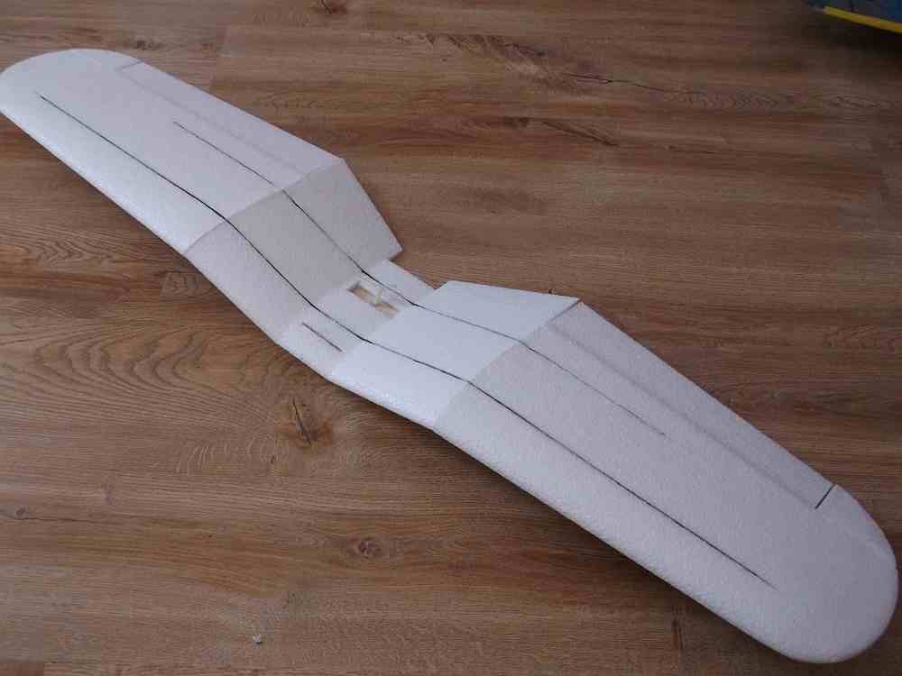

Skrzyd³a zosta³y sklejone w ca³o¶æ i wzmocnione prêtami wêglowymi
rcplock.pl/robloz/P-11epp/13.jpg

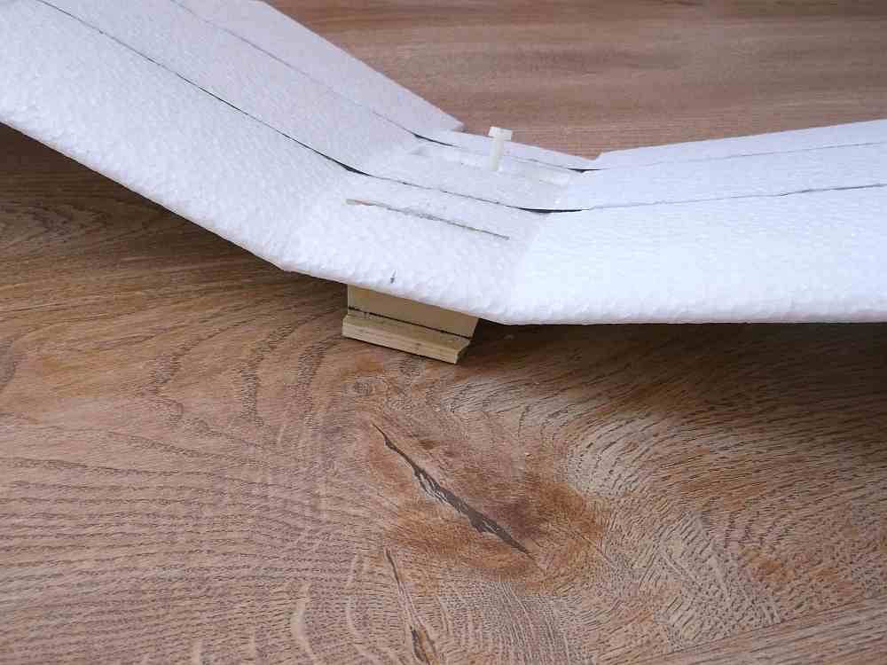

Mocowanie p³ata to sklejka z listw± wchodz±ca w skrzynkê kad³uba i ¶ruba z ty³u.
rcplock.pl/robloz/P-11epp/14.jpg

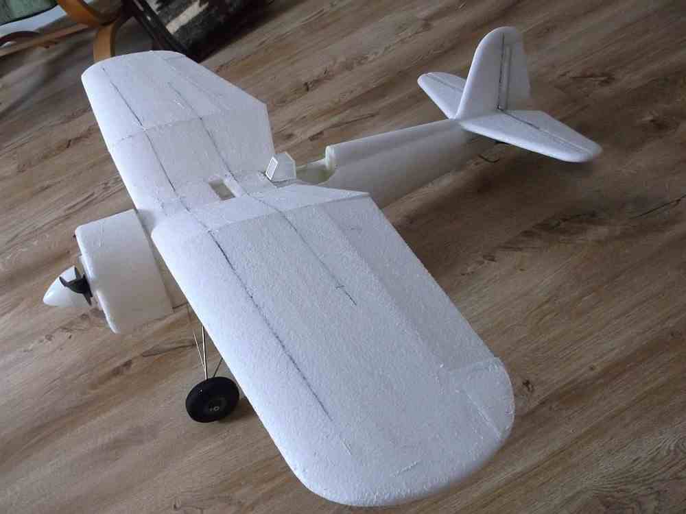

I ca³o¶æ na dzieñ dzisiejszy
rcplock.pl/robloz/P-11epp/15.jpg

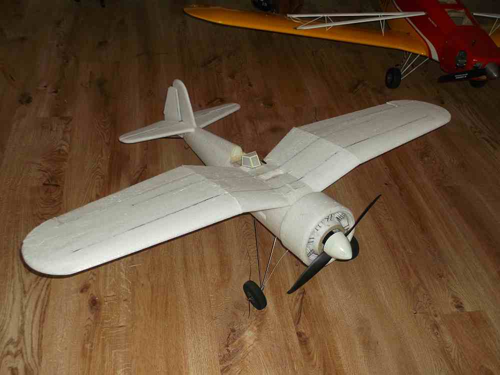

Dodany dnia 12.06.2015 18:17
Postów: 2459

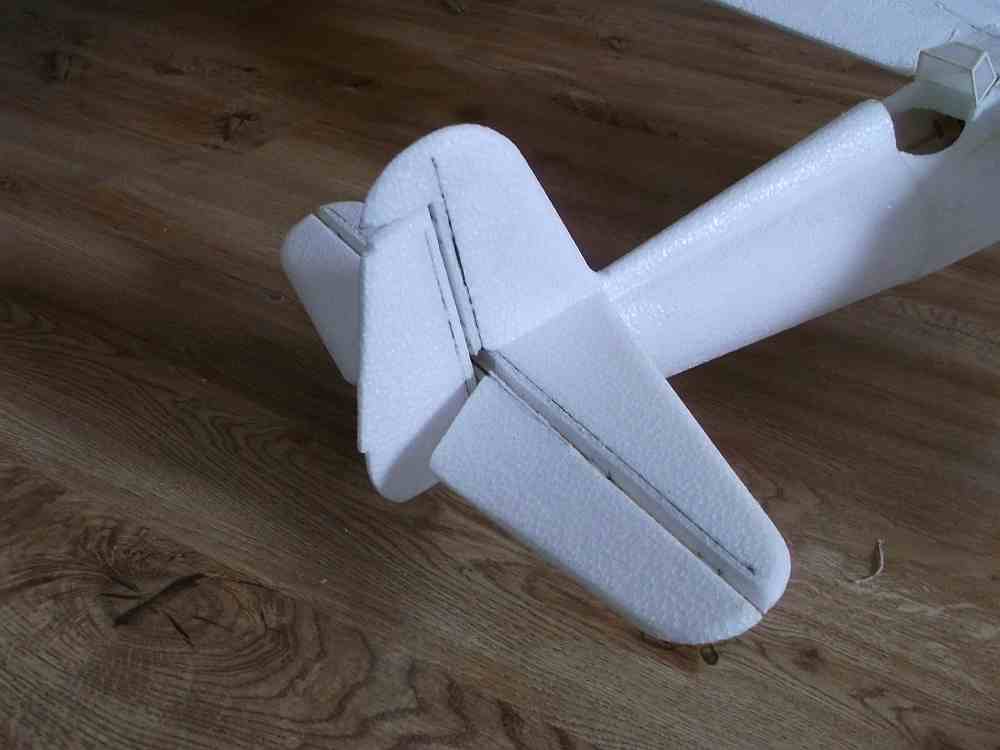

Kolejne fotki z budowy
rcplock.pl/robloz/P-11epp/16.jpg
rcplock.pl/robloz/P-11epp/19.jpg
rcplock.pl/robloz/P-11epp/17.jpg
rcplock.pl/robloz/P-11epp/18.jpg

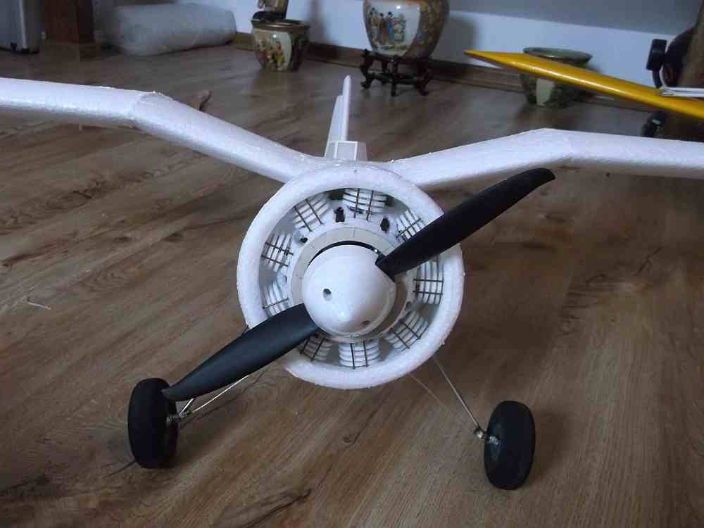

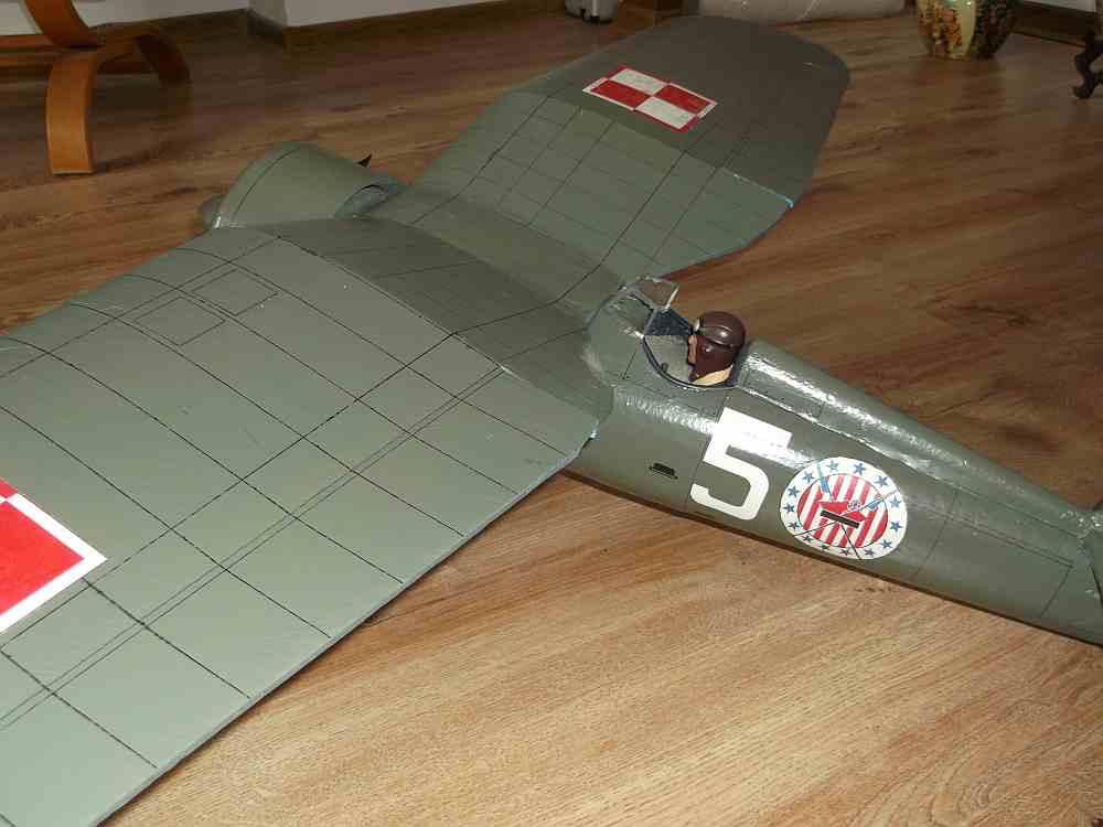

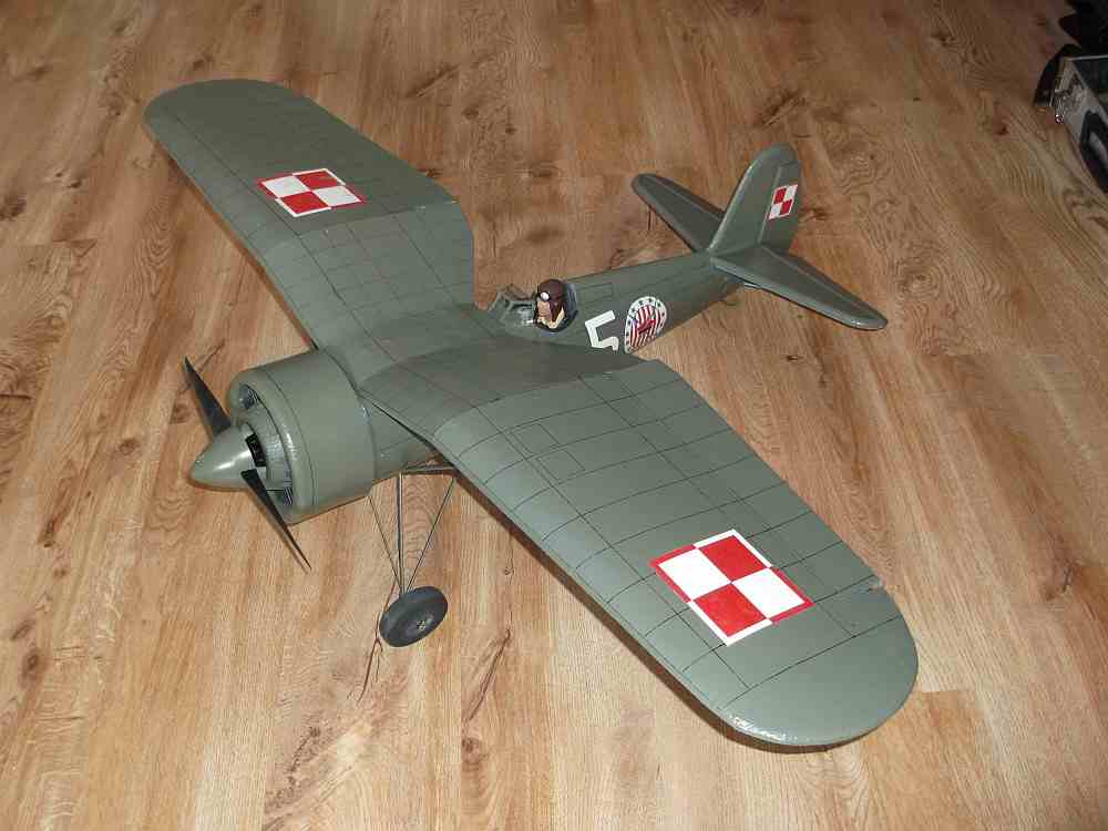

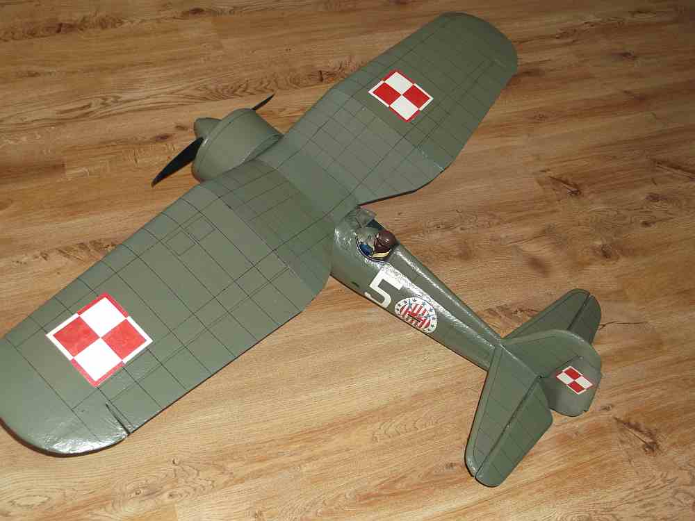

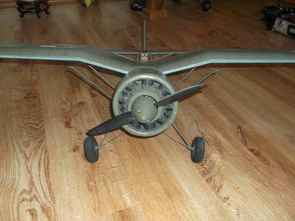

Wracaj±c do tematu, 11 otrzyma³a kolorek
rcplock.pl/robloz/P-11epp/23.jpg
rcplock.pl/robloz/P-11epp/24.jpg
rcplock.pl/robloz/P-11epp/25.jpg
rcplock.pl/robloz/P-11epp/26.jpg
Co do oklejania foli±. Na pewno bêdzie to metoda stosowana w nastêpnych modelach z EPP czy depronu. Powierzchniê przed pokryciem nale¿y przeprasowaæ ¿elazkiem (przynajmniej ja tak zrobi³em) I nale¿y unikaæ za³amañ folii. O ile tego nie widaæ podczas pokrywania, to wszystkie niedok³adno¶ci wychodz± podczas malowania.
Na tym modelu efekt nie jest idealny, ale teraz wiem co zrobi³em ¿le.
Czas pod³±czyæ napêdy i w górê.
