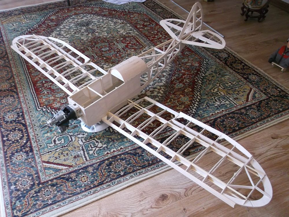

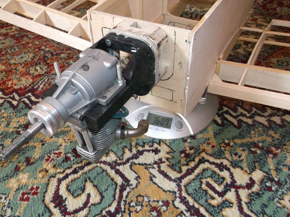

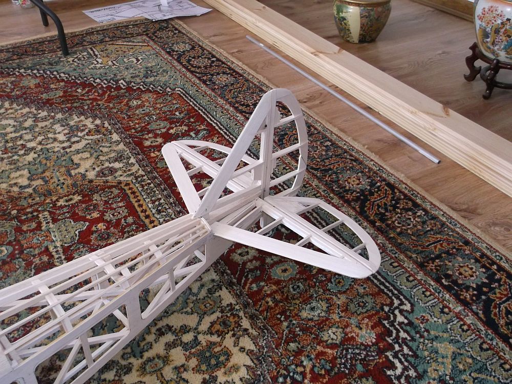

Poniewa¿ Turbulent bêdzie musia³ jaki¶ czas poczekaæ na nowy napêd, trzeba wykorzystaæ ten co siê ma.
Parê godzin Wink w warsztacie i powsta³o co¶ takiego
rcplock.pl/robloz/Fly_Baby/4.jpg
rcplock.pl/robloz/Fly_Baby/5.jpg
Rozpiêto¶æ 188cm, powierzchnia 0.56m2.

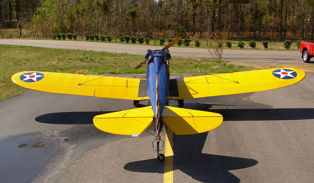

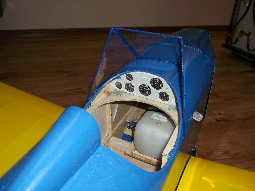

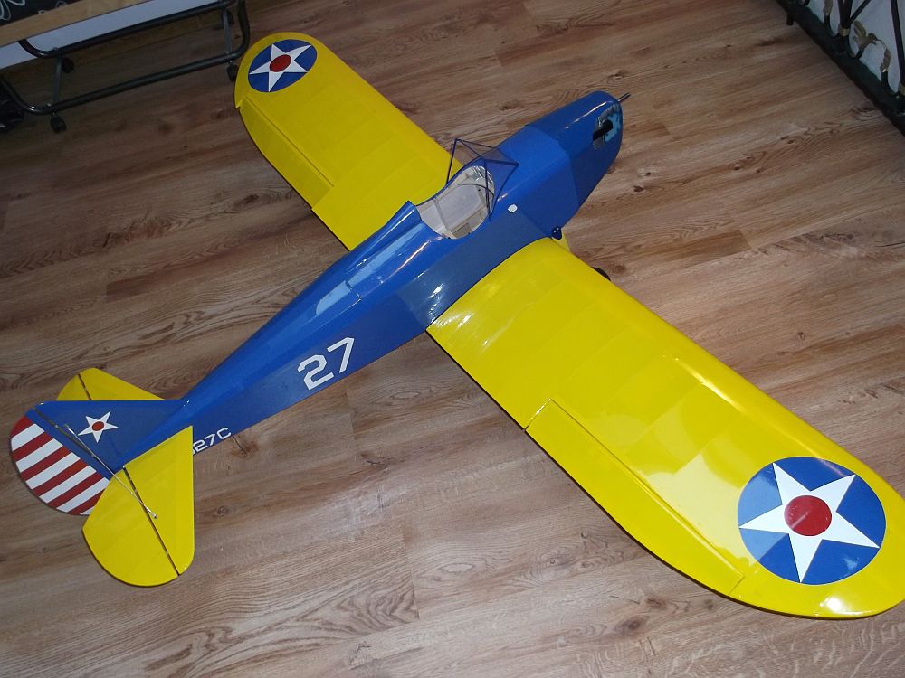

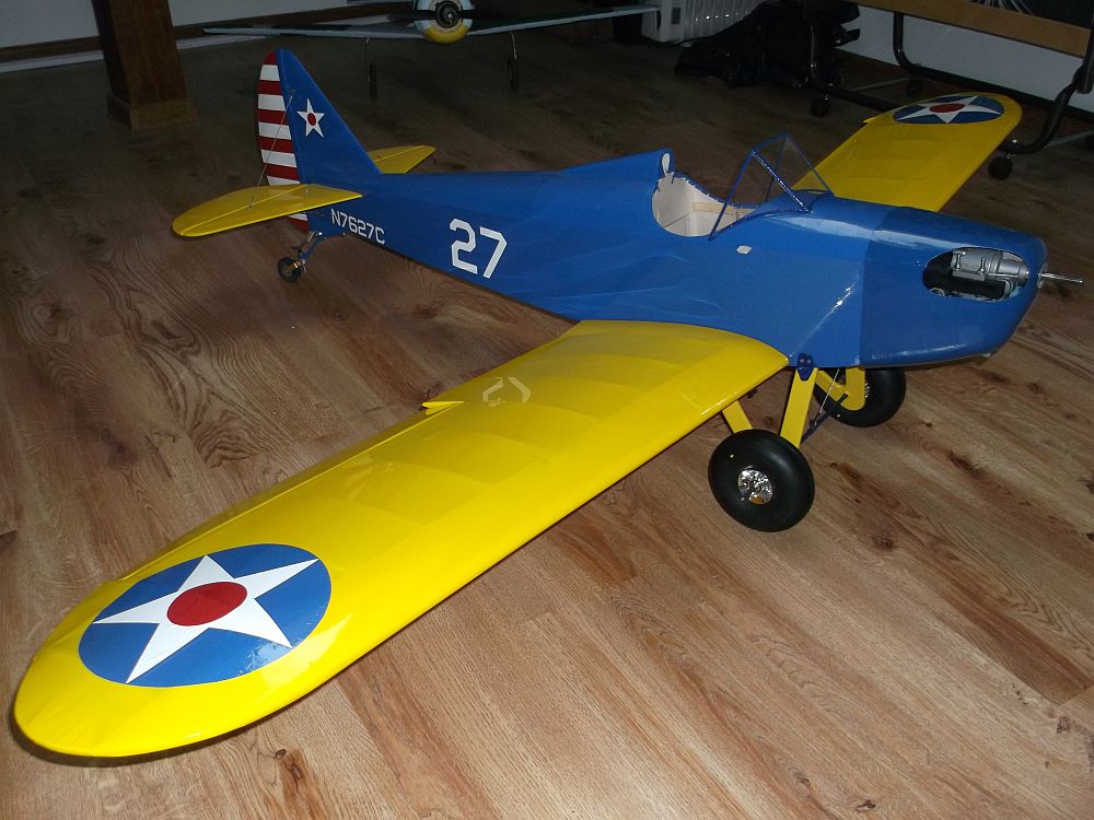

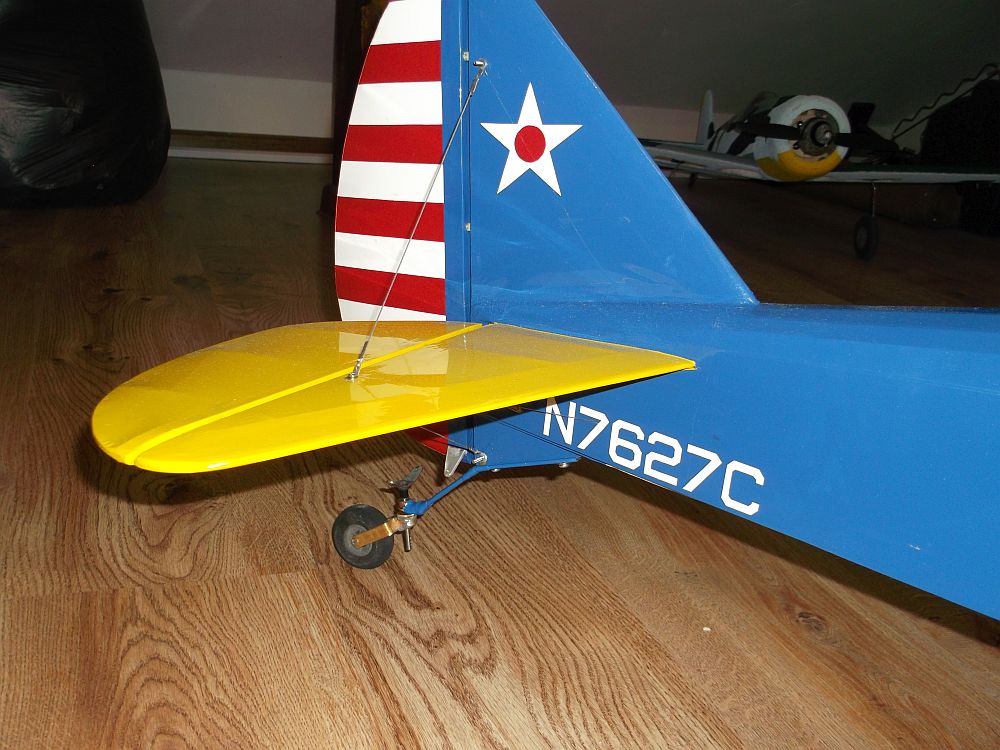

Bêdzie w jednej z tych wersji malowania, tylko nie wiem która? co ?
rcplock.pl/robloz/Fly_Baby/1.jpg
rcplock.pl/robloz/Fly_Baby/2.jpg
rcplock.pl/robloz/Fly_Baby/3.jpg

Dodany dnia 25.05.2016 13:10
Ja g³osujê na bia³o-czerwon± OK
Dodany dnia 25.05.2016 14:14
Postów: 2045
Ty to jeste¶ magik Shock
Popatrz na kszta³t statecznika i wybierz ten co najbardziej pasuje Wink w bia³o-czerwonej p³etwa jest wyra¼nie wiêksza.
Dodany dnia 25.05.2016 21:55
Postów: 1300
ostatni ma ¶wietne malowanie

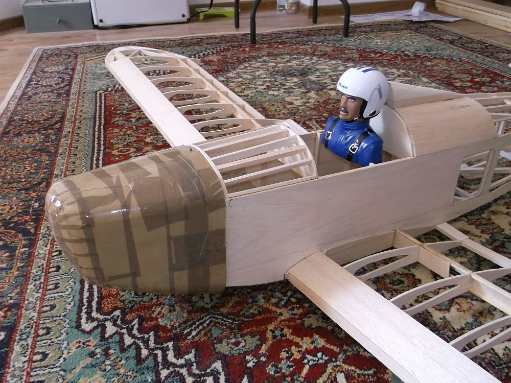

Dodany dnia 06.06.2016 11:56
Postów: 2430

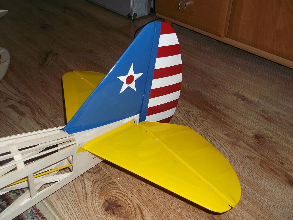

Ogonek ju¿ na zawiasach i dopasowany napêd wysoko¶ci
rcplock.pl/robloz/Fly_Baby/7.jpg

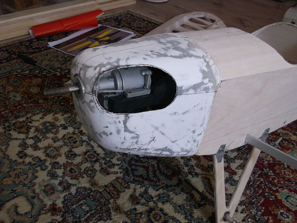

i kopyto do maski
rcplock.pl/robloz/Fly_Baby/8.jpg

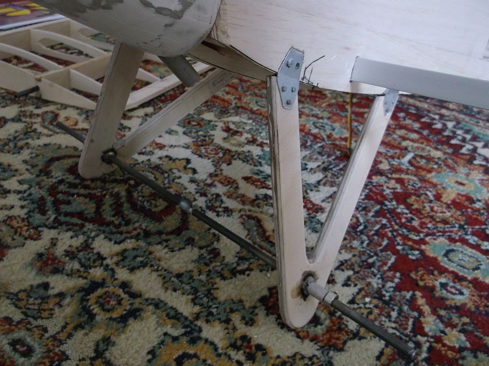

rcplock.pl/robloz/Fly_Baby/10.jpg

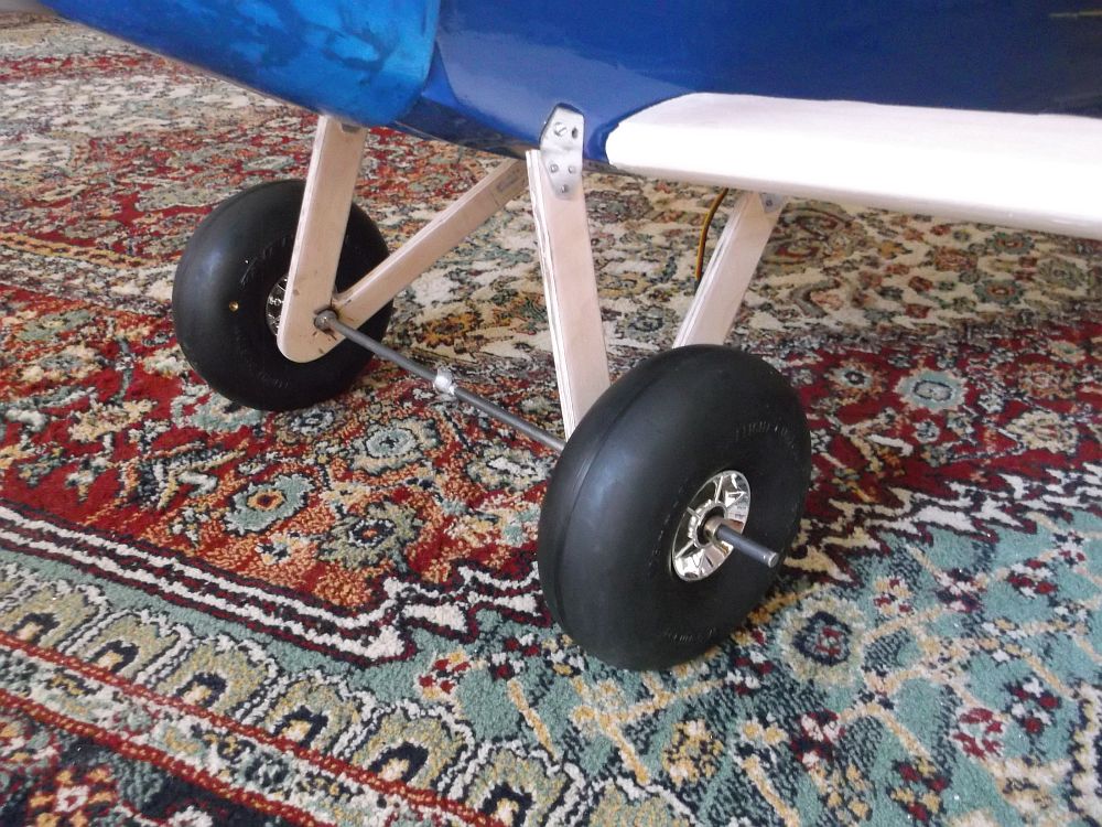

i podwozie - sklejka 3x2mm. z przek³adk± z tkaniny szklanej
rcplock.pl/robloz/Fly_Baby/11.jpg

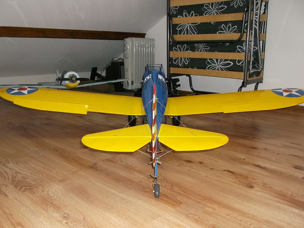

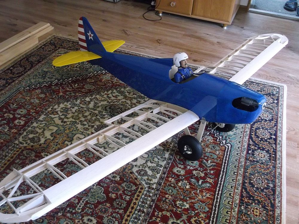

Stan na dzisiaj:
rcplock.pl/robloz/Fly_Baby/15.jpg
rcplock.pl/robloz/Fly_Baby/16.jpg
rcplock.pl/robloz/Fly_Baby/17.jpg
rcplock.pl/robloz/Fly_Baby/18.jpg

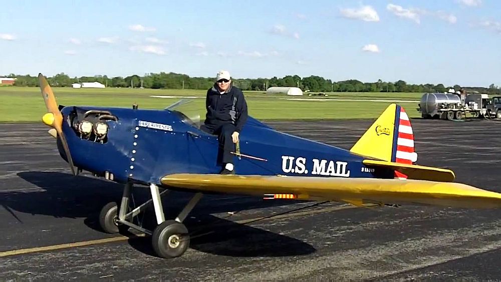

I ma³e porównanie z orygina³em
rcplock.pl/robloz/Fly_Baby/20.jpg
rcplock.pl/robloz/Fly_Baby/14.jpg
Edytowane przez SlavikS dnia 14.10.2025 13:36
Dodany dnia 13.07.2016 14:26
Postów: 2045
Rewelka OK
To nied³ugo chyba poleci Smile
Dodany dnia 13.07.2016 14:33
Trzymam kciuki za oblocik - OK
