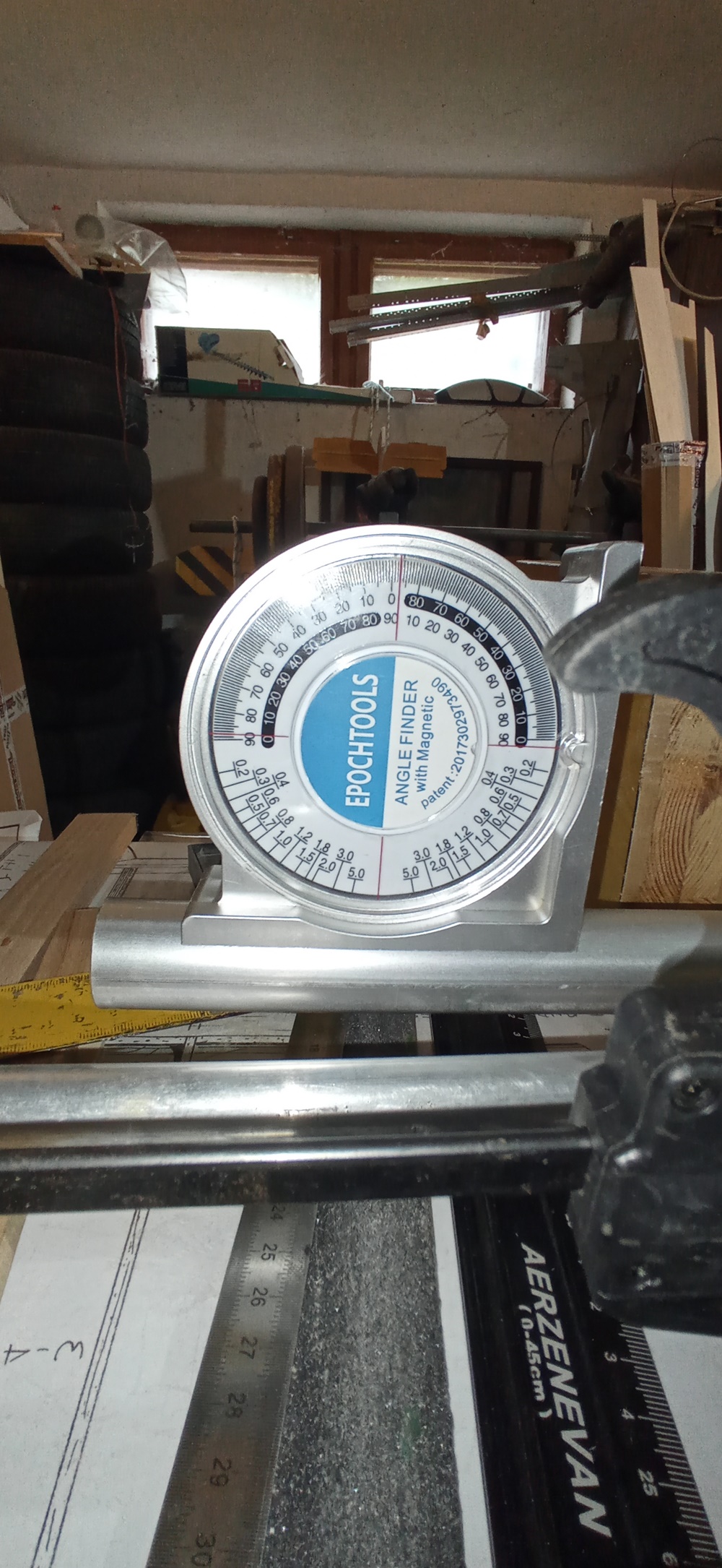

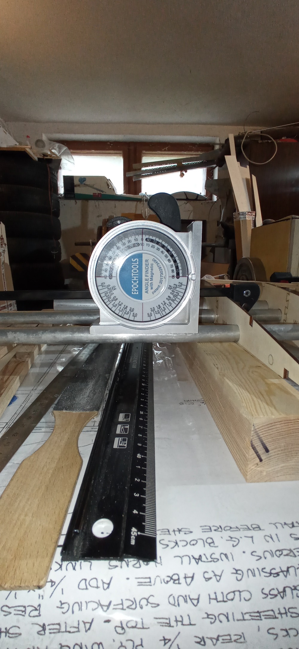

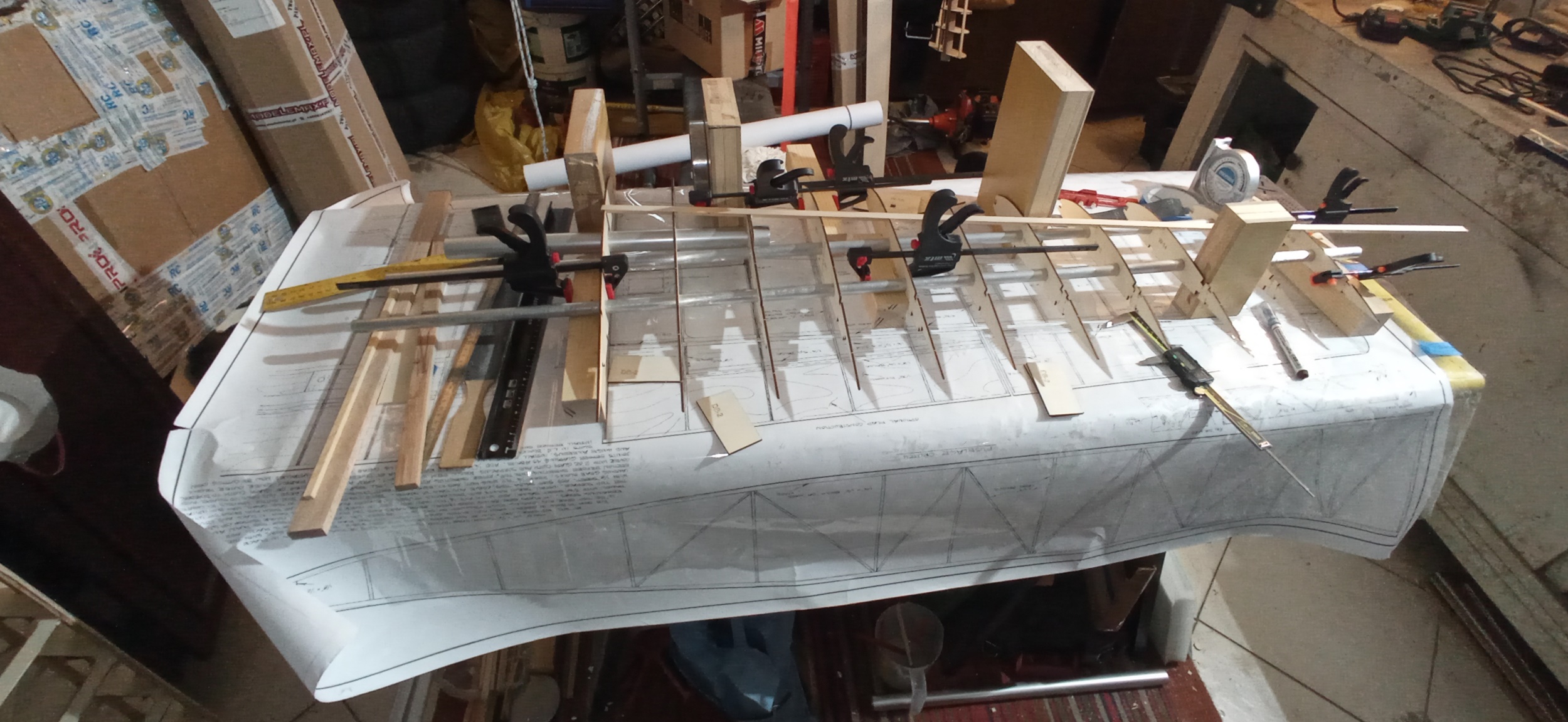

Ruszy³a praca nad skrzyd³ami, plany przerobione na monta¿ za pomoc± rur.
rcplock.pl/images/_userfiles/245/at76.jpg
Wygl±da na to ¿e wysz³o 3 stopnie wzniosu
rcplock.pl/images/_userfiles/245/at77.jpg
rcplock.pl/images/_userfiles/245/at78.jpg
