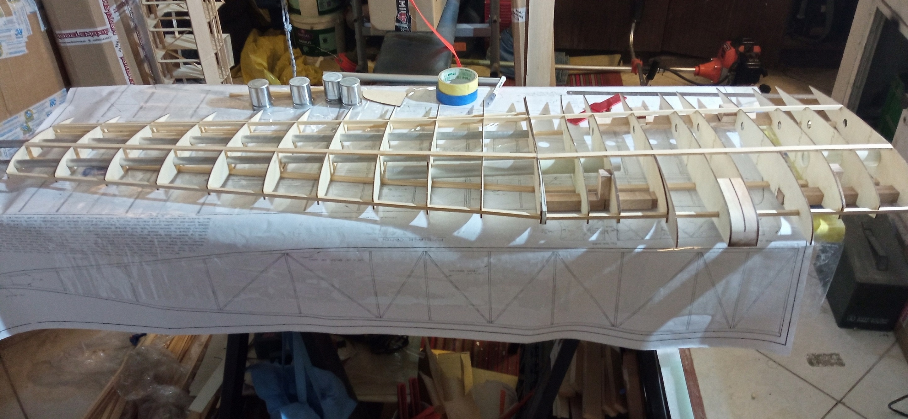

Jedno skrzyd³o ju¿ prawie jest

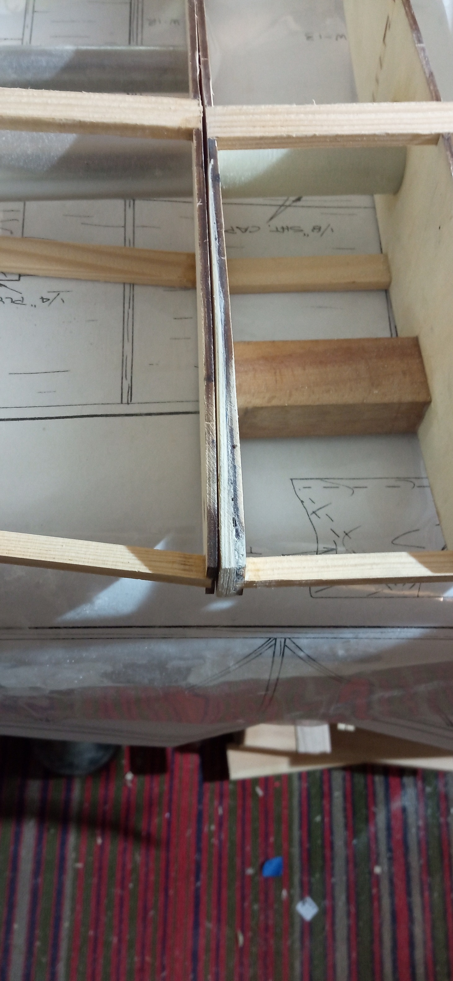

Niestety pope³ni³em b³±d i uciek³o ¿ebro od centrop³atu, musia³em zastosowaæ klin.

Elegancko co to wychodzi, klina pod foli± nie bêdzie widaæ Smile ja zamówi³em materia³y na kolejnego funfly 150 cm .ale tyle pracy przy domu .¿e zacznê przy tym grzebaæ na jesieni.😂 W tym sezonie rz±dzi pianka
