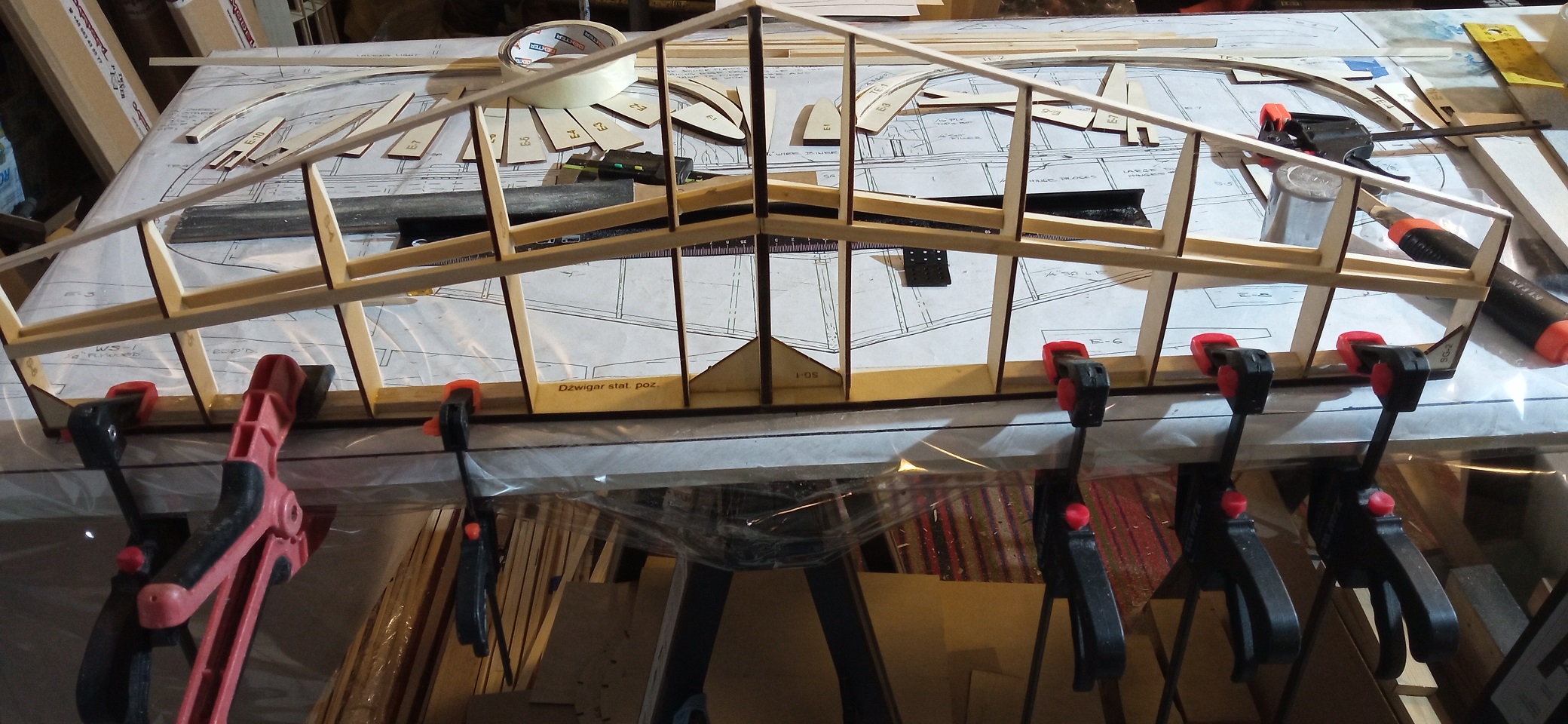

AT-6 Texan 2,5 metra
Dodany dnia 29.05.2025 14:59
Postów: 333

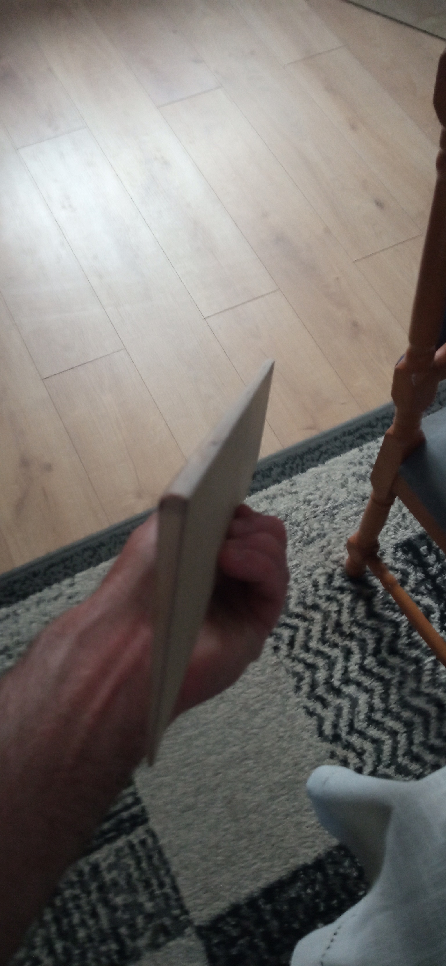

Jedno skrzyd³o ju¿ prawie jest
rcplock.pl/images/_userfiles/245/at90.jpg
Niestety pope³ni³em b³±d i uciek³o ¿ebro od centrop³atu, musia³em zastosowaæ klin.
rcplock.pl/images/_userfiles/245/at81.jpg
Edytowane przez Piotr K dnia 29.05.2025 15:03

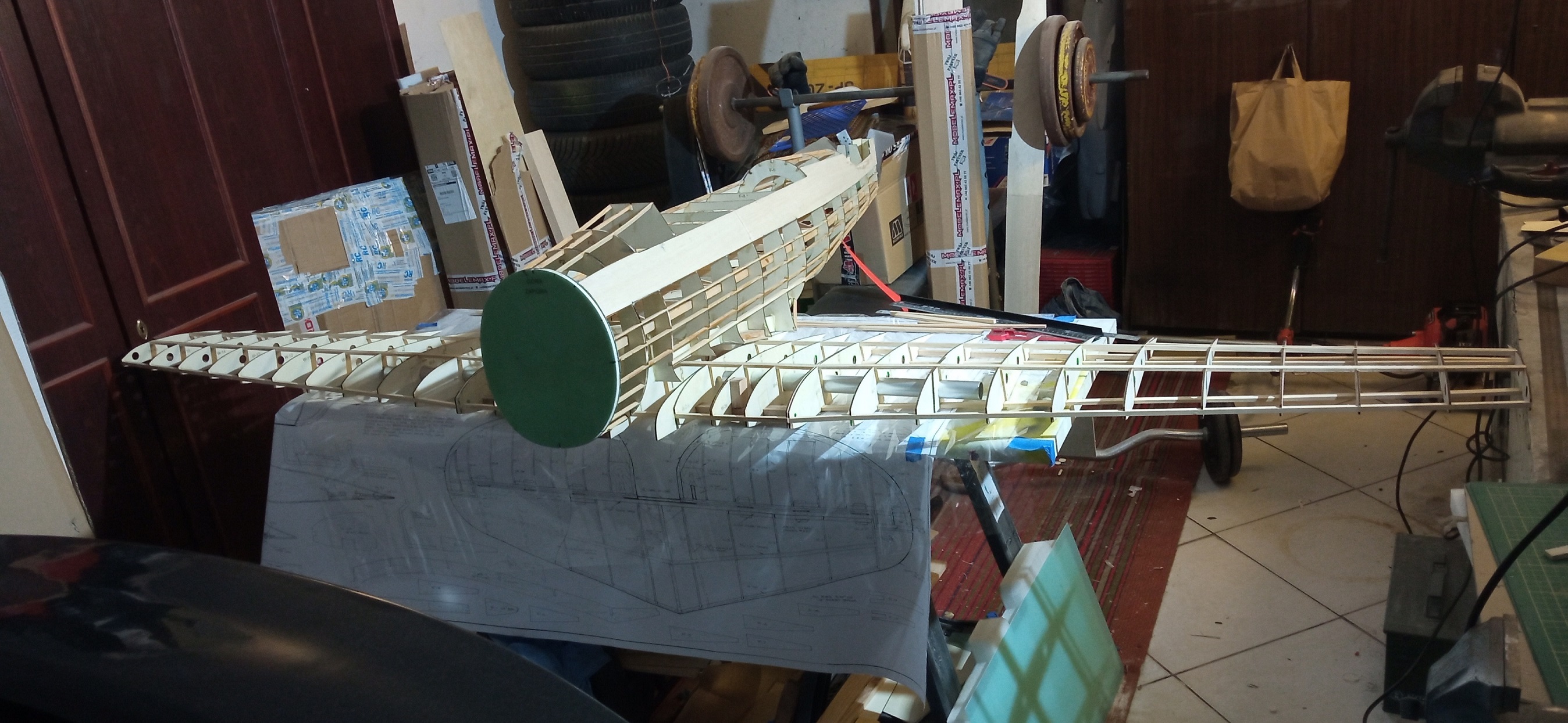

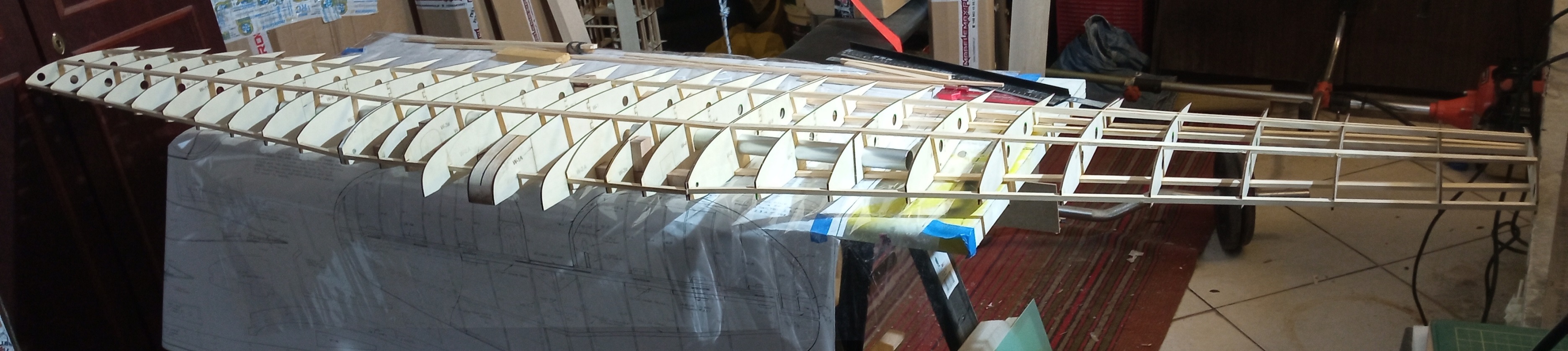

Postów: 333
Wstêpnie zrobione drugie skrzyd³o, wszystko ³adnie pasje.Niestety znowu drobny b³±d i jedno skrzyd³o jest 5 mm d³u¿sze od drugiego. Mam nadzieje ¿e nie bêdzie to mia³o znaczenia,postaram siê to wyrównaæ koñcówkami skrzyde³.

i dalsze prace nad skyrzd³ami

Dodany dnia 03.06.2025 07:26
Postów: 2398
Montujesz wszystko " w powietrzu" nie
Zainwestuj w deskê monta¿ow± np. z p³yty gipsowej .
Samo dorobienie koñcówki mo¿e nie wystarczyæ. Wa¿ne aby lotki i klapy by³y symetrycznie na obu skrzyd³ach

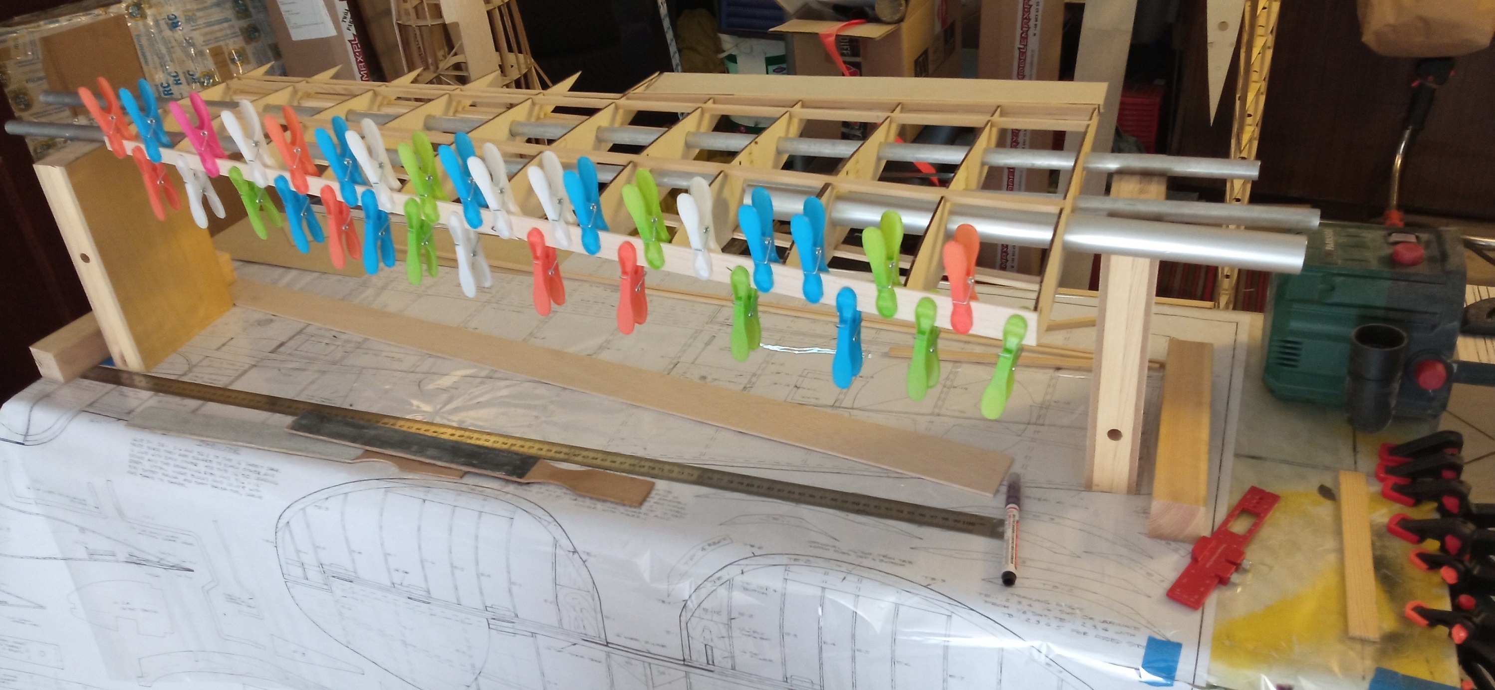

Postów: 461
Bardzo ³adnie ci to wychodzi OK zapowiada siê ³adny model 5mm przy tej wielkosci to bez znaczenia
[Montujesz wszystko " w powietrzu" ]
Robert przy budowie tego skrzyd³a desk± monta¿ow± s± rury aluminiowe które po zbudowaniu skrzyd³a s± demontowane

Postów: 333
Cenna uwaga Robert, zmierzy³em d³ugo¶æ lotek i klap i s± dok³adnie takie same.
Dziêki Krzysztof, te¿ my¶lê ¿e nie powinno mieæ to znaczenia, wyrównam jeszcze zakoñczeniami skrzyde³, ale jak bêdzie oka¿e siê w powietrzu.
Co do sk³adania na rurach polecam ten patent zdecydowanie ³atwiej i precyzyjniej siê sk³ada, przynajmniej ja mam takie odczucia.MX-a te¿ tak sk³ada³em.W planach takich otworów nie by³o s± dodatkowo wyciête na moje ¿yczenie

Dodany dnia 06.06.2025 12:51
Postów: 2398
Metoda fajna i mniej k³opotliwa. A jak siê sprawdza przy oklejaniu ?
osobi¶cie jej nie stosowa³em, bo wszystkie ¿eberka wycina³em rêcznie i równe wykonanie otwrów montazowych by³oby trudne ,choæ wykonanalne.
Ciekaw jestem koñcowado efektu.
#29 Drukuj posta
Dodany dnia 06.06.2025 14:22
Postów: 333
Przy robieniu poszycia jak najbardziej, robi³em tak Mx-a i rury monta¿owe wyj±³em dopiero po oklejeniu bals±.
Ja nigdy nie wycinam elementów sam, zawsze kupowa³em gotowe elementy ciête laserem lub frezem, wiêc faktycznie zrobienie samemu takich otworów precyzyjnie mo¿e byæ k³opotliwe.

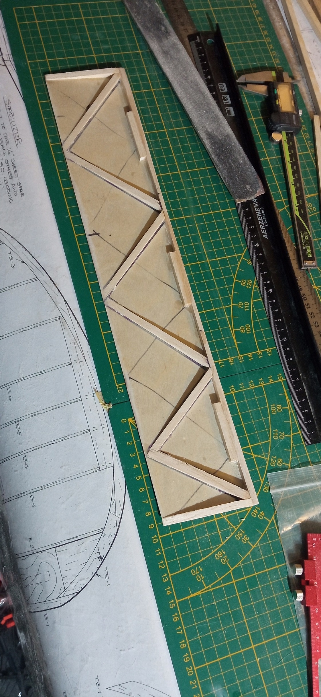

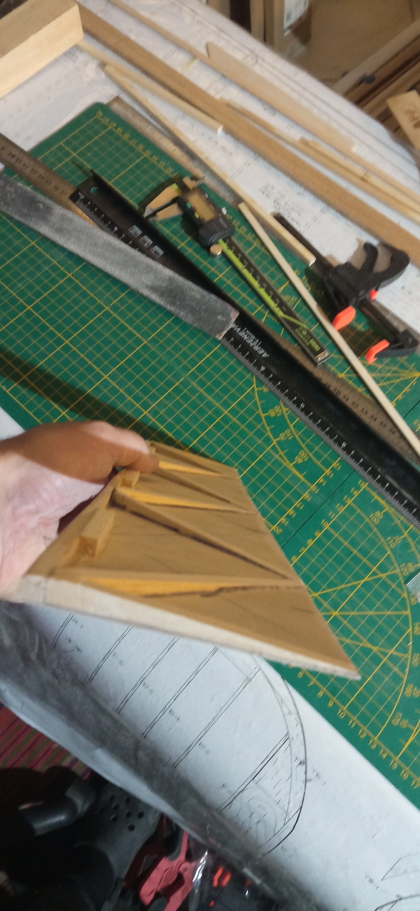

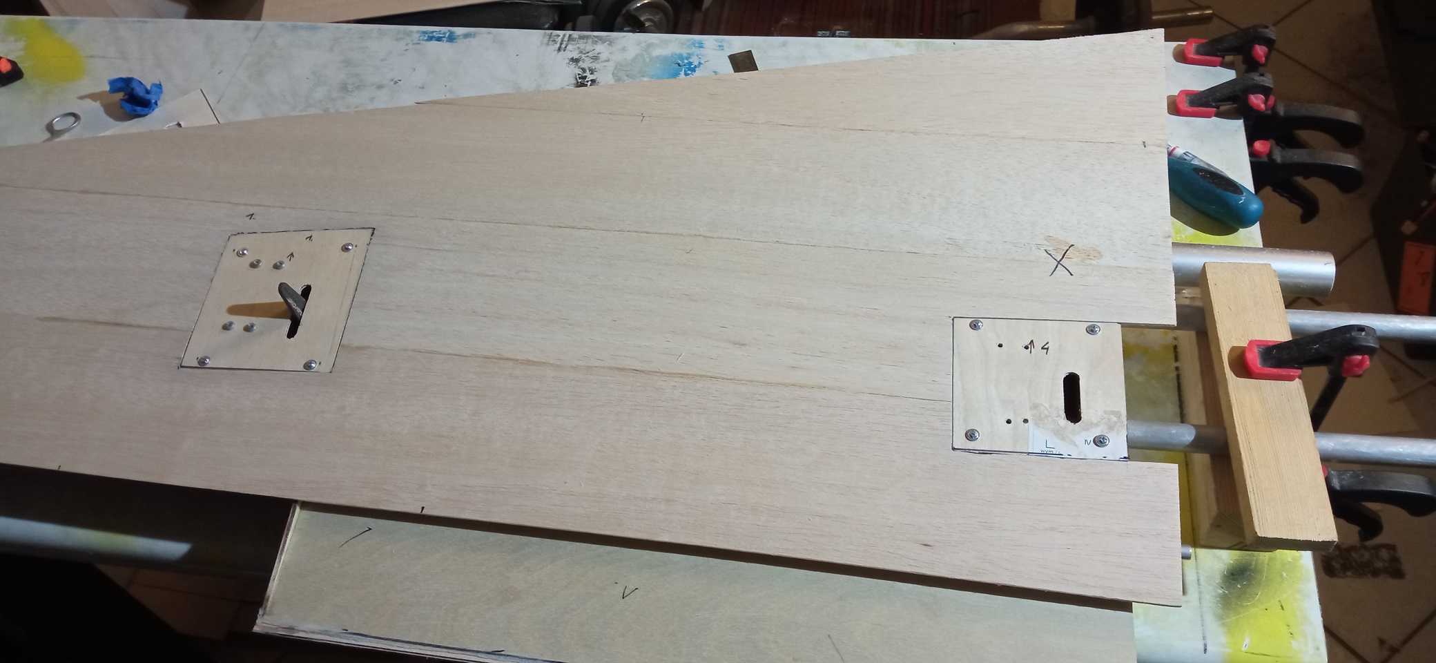

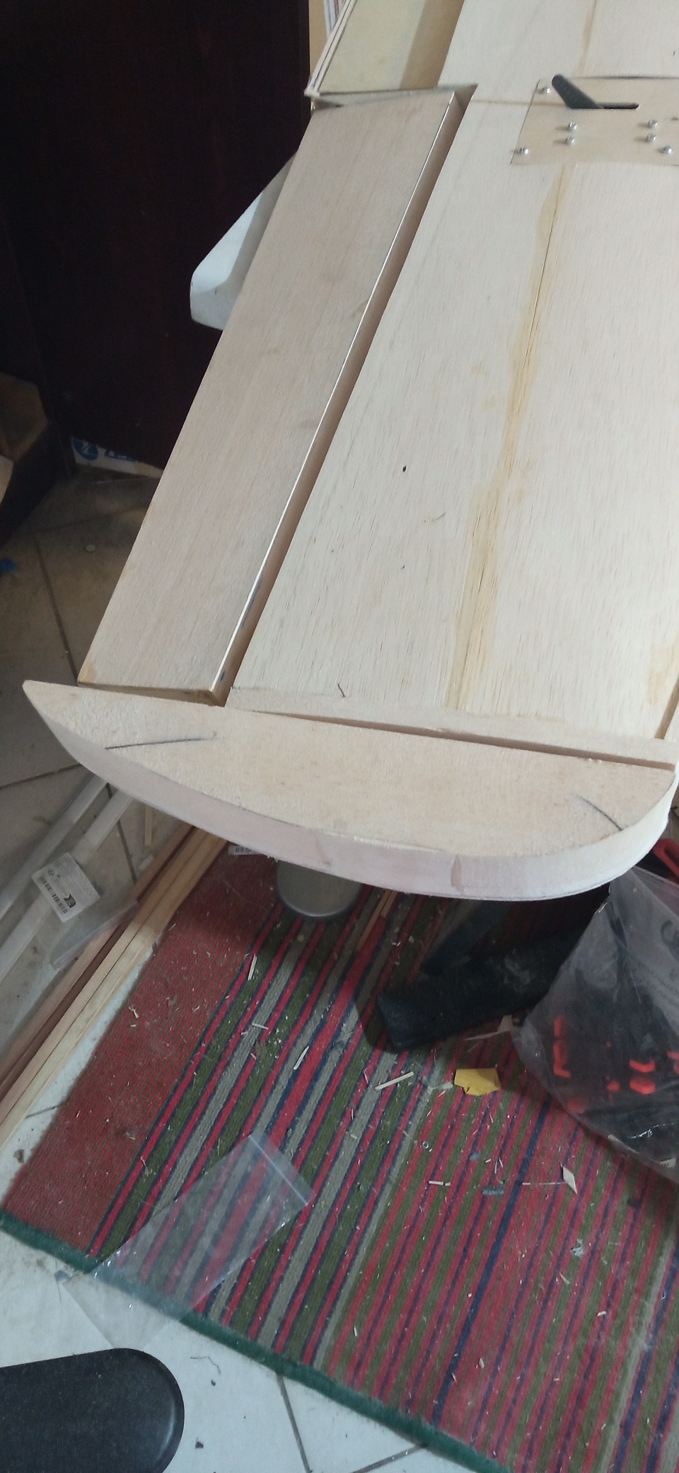

Dodany dnia 18.06.2025 20:22
Postów: 333
Uda³o siê zrobiæ jedn± klapê pod skrzyd³o. W centrop³acie nie robiê klap mam nadziej ¿e w samych skrzyd³ach wystarczy.

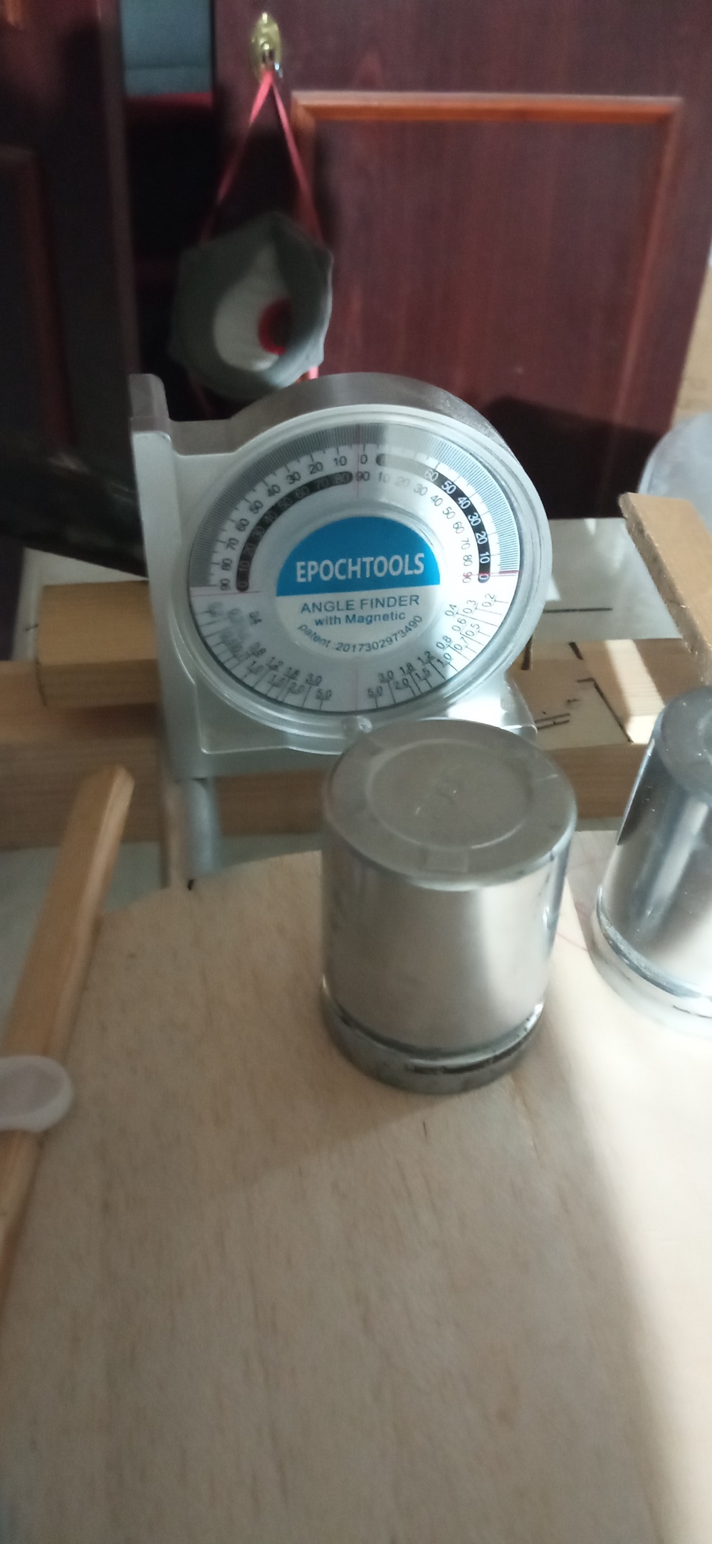

Dziêki instrukcj± od Pana Marka D±browskiego i pomocy kolegi Jacka uda³o siê zrobiæ zwichrzenie skrzyd³a 2 stopnie

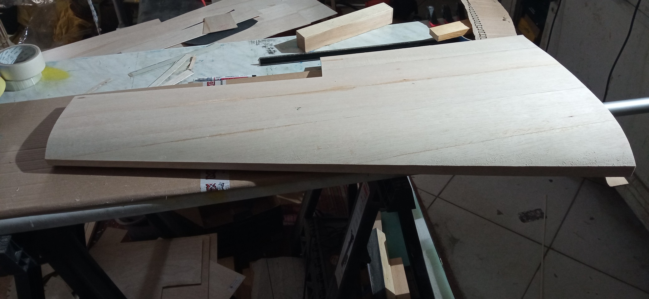

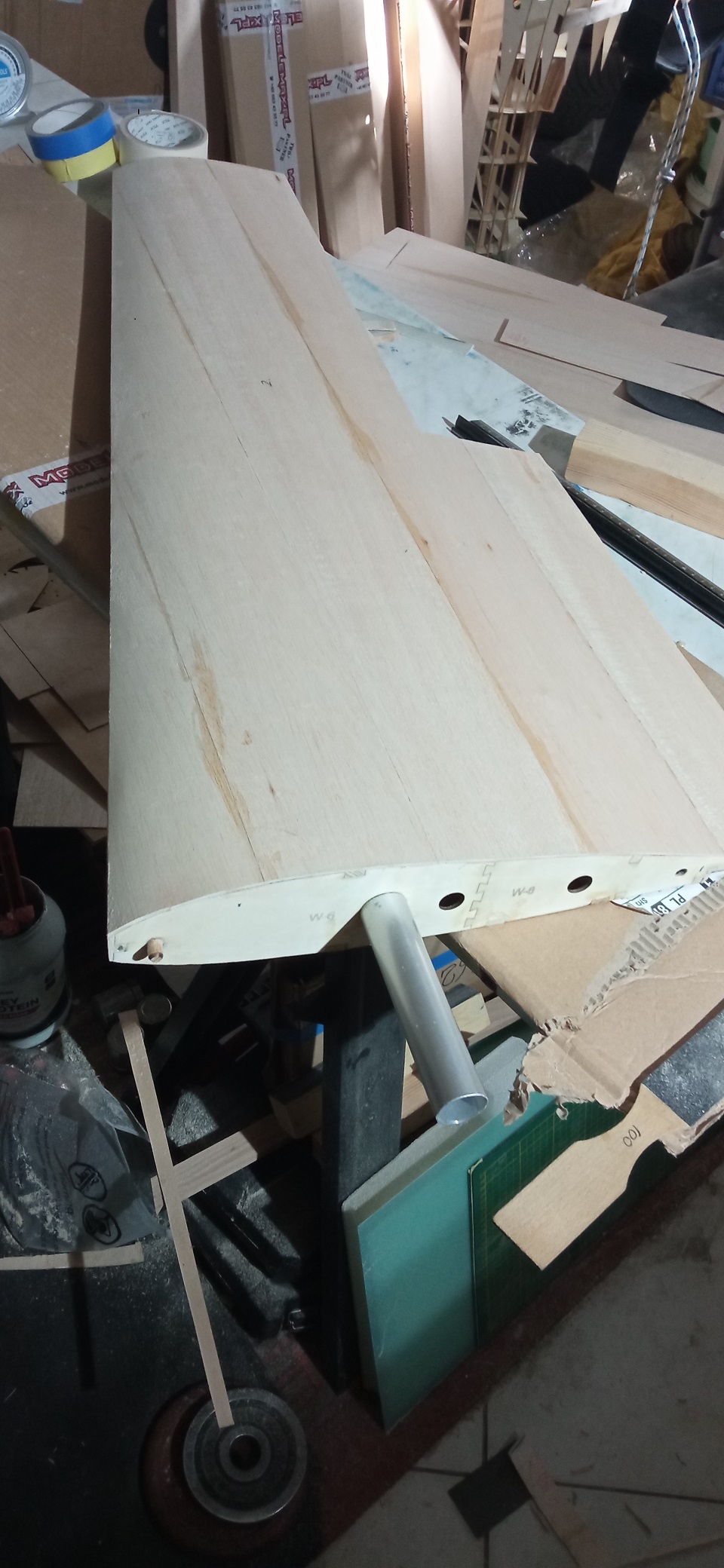

Dodany dnia 28.09.2025 19:38
Postów: 333
Troszkê przybywa
