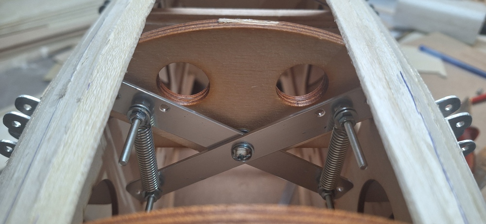

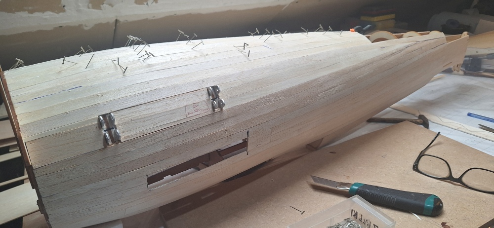

Zamontowana amortyzacja podwozia oraz trwa oklejanie kad逝ba.
rcplock.pl/images/_userfiles/7/pzl4.jpg
rcplock.pl/images/_userfiles/7/pzl5.jpg
