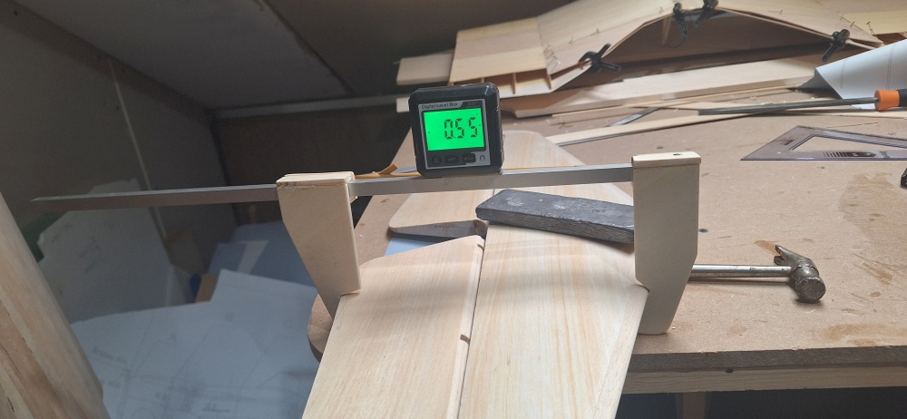

Powsta³ te¿ k±tomierz do pomiaru k±tów skrzyde³, statecznika.
rcplock.pl/images/_userfiles/7/pzl9.jpg

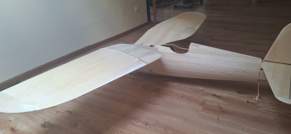

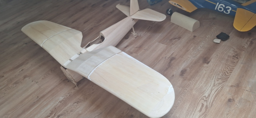

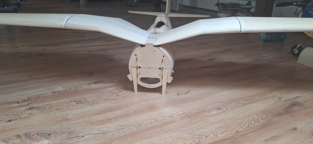

Dodany dnia 26.10.2025 14:11
Postów: 2439
Oklejanie bals± zakoñczone.
rcplock.pl/images/_userfiles/7/pzl10.jpg
rcplock.pl/images/_userfiles/7/pzl11.jpg
rcplock.pl/images/_userfiles/7/pzl12.jpg
Waga tego co widaæ 3200g

Sklejone jest te¿ podwozie g³ówne i ogonowe. Teraz szykowanie modelu do oklejenia tkanin± szklan± 20g/m2.

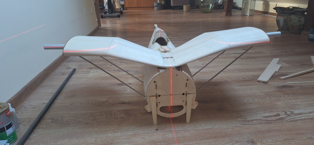

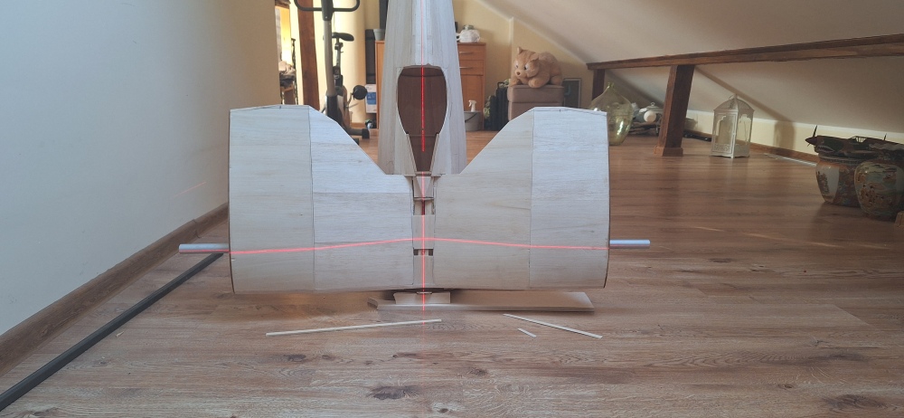

Dodany dnia 31.10.2025 09:33
Postów: 2439
Po sprawdzeniu prawid³owo ustawionego centrop³atu, dopasowane zosta³y zastrza³y pod skrzyd³em.
Dziwiê siê tylko dlaczego nie kupi³em wcze¶niej takiej poziomicy, super sprawa. OK
rcplock.pl/images/_userfiles/7/pzl13.jpg
rcplock.pl/images/_userfiles/7/pzl14.jpg
Edytowane przez robloz dnia 31.10.2025 09:34

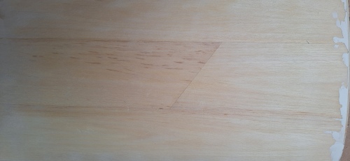

Postów: 2439
Dodam jeszcze, ¿e sztukuj±c deski z d³ugo¶ci sklejasz je uciête pod skosem. Nie jest to mo¿e konieczno¶æ, ale zwiêkszasz powierzchniê klejenia.
rcplock.pl/images/_userfiles/7/pzl15.jpg

robloz napisa³/a:
Nasz naczelny recenzent z tylnego fotela odno¶nie wagi:
Musisz celowaæ w wagê miêdzy 5-6 kg - wtedy obci±¿enie wyjdzie pomiêdzy 8-9,5 kg/m2. 7 kg to ju¿ obci±¿enie ponad 11 kg/m2. Zastanów siê czy warto laminowaæ ten model, szczególnie z ty³u. Przy tej d¼wigni jak± ma P-11 warto by robiæ ogon lekko. Masz to pokryte bals±, wiêc mo¿e nakleiæ tylko japonkê pod farbê i nie dok³adaæ wagi laminatu?
