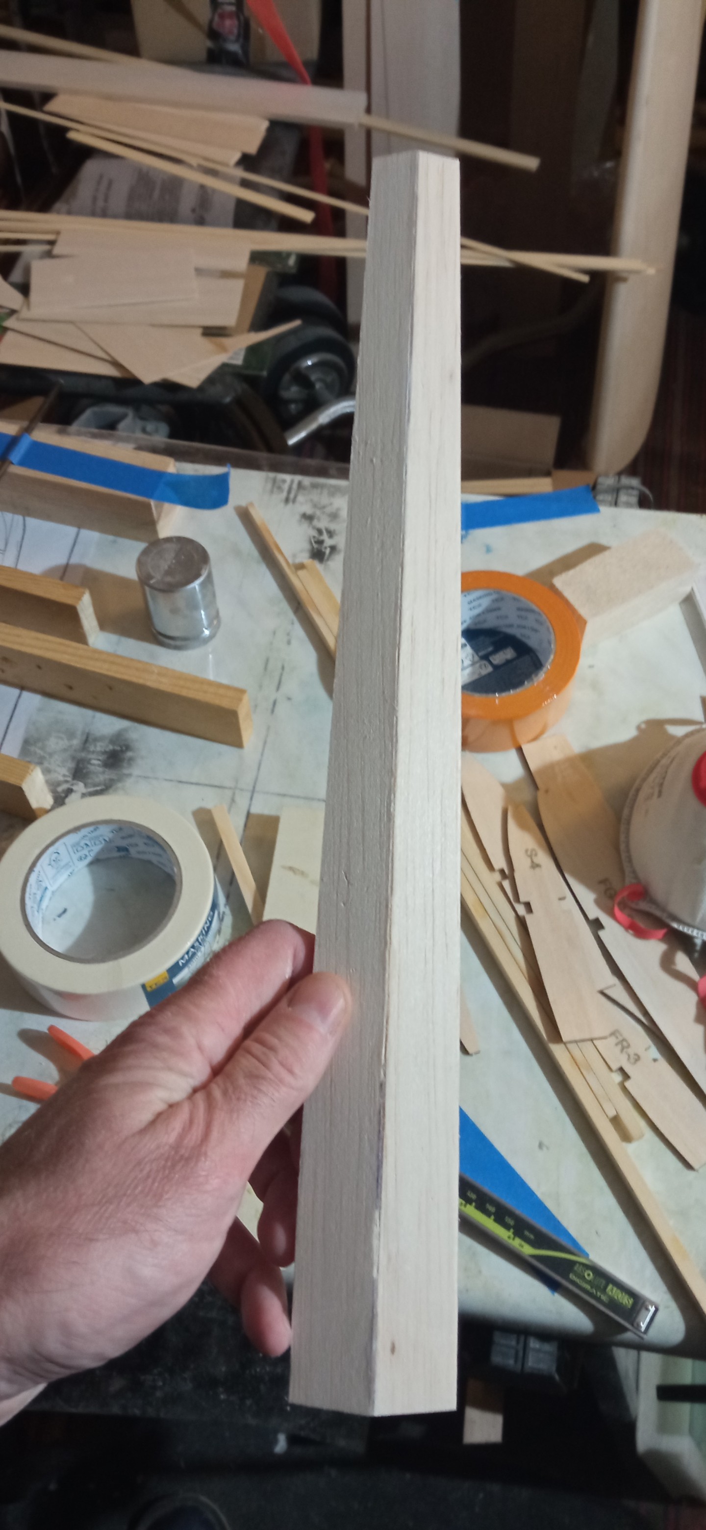

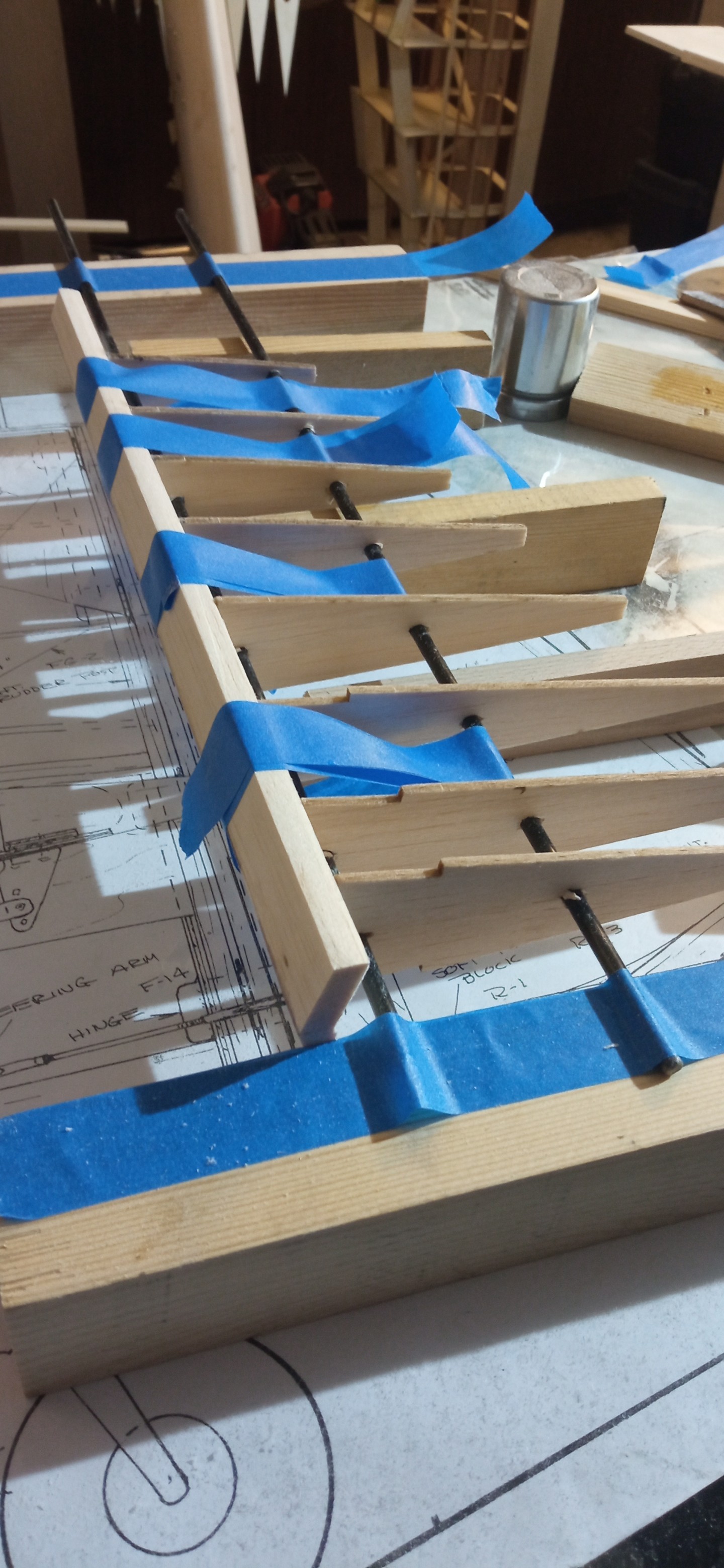

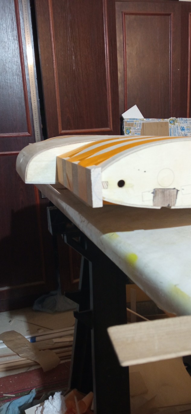

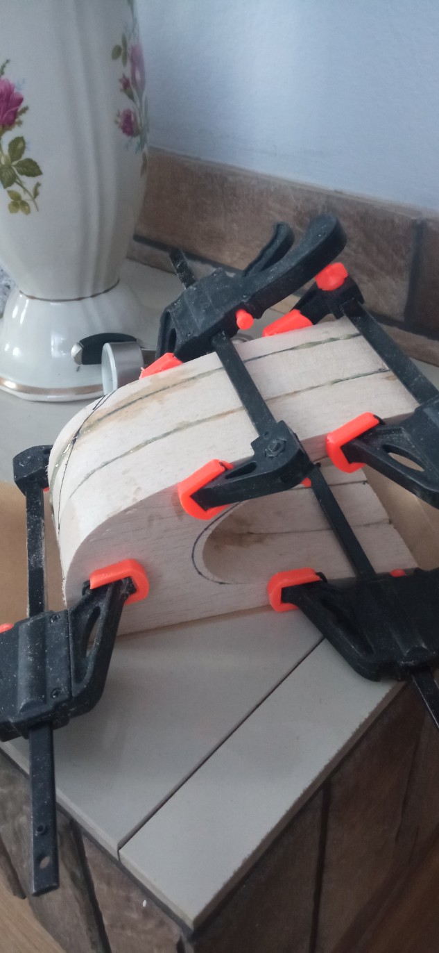

Przymierzam si� do steru kierunku i nie bardzo wiem jak to zrobi� 瞠by by這 r闚no.Wymyslilem 瞠 z這瞠 wszystko razem i przewierce dwa otwory, i tak jak skrzyd這 z這瞠 na rurach.Chyba 瞠 macie inne sugestie?
rcplock.pl/images/_userfiles/245/At6sterkierunku1_copy_1440x3120.jpg
rcplock.pl/images/_userfiles/245/At6sterkierunku2_copy_1440x3120.jpg

Tylko musisz to zrobi� na wiertarce sto這wej i idealnie oba otwory w osi .

Ok mam wiertark� sto這w� to przewierce

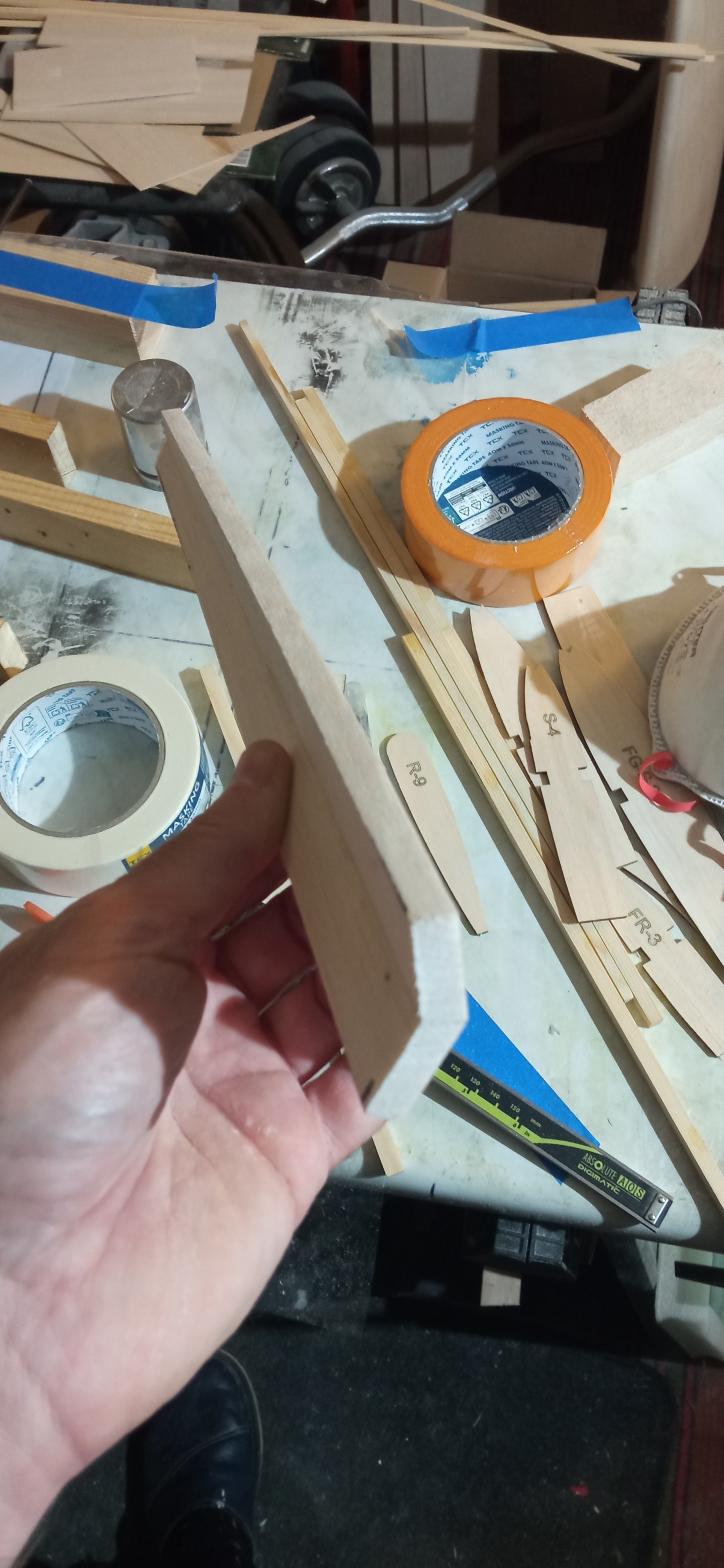

Przewierci貫m zobaczymy jak wyschnie czy co� z tego b璠zie
rcplock.pl/images/_userfiles/245/At6sterkierunku3.jpg
rcplock.pl/images/_userfiles/245/At6sterkierunku4.jpg
rcplock.pl/images/_userfiles/245/At6sterkierunku5.jpg rcplock.pl/images/_userfiles/245/At6sterkierunku6.jpg

Ja tn� 瞠bra na p馧 i sk豉dam obie po堯wki na desce, a potem klej� obie po堯wki do siebie. Tak robi貫m stateczniki w Klemmie.

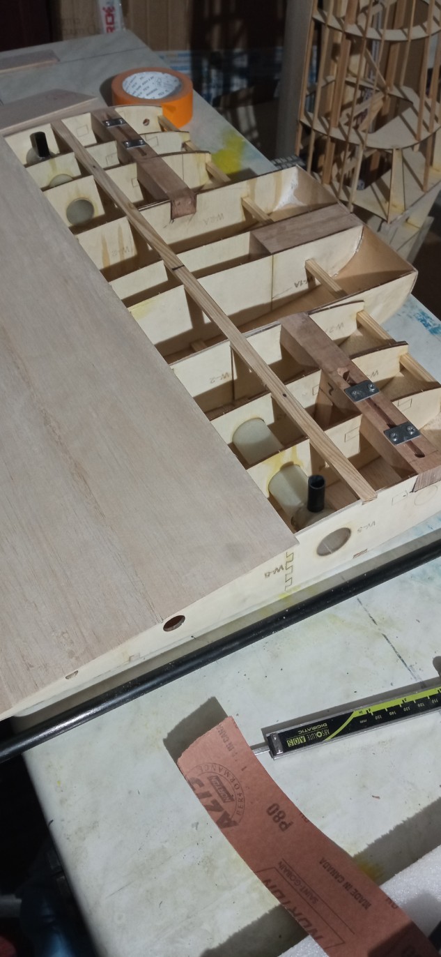

Centrop豉t w trakcie budowy
rcplock.pl/images/_userfiles/245/texancentroplay.jpgrcplock.pl/images/_userfiles/245/texancentroplay2.jpg
rcplock.pl/images/_userfiles/245/texancentroplat3.jpg

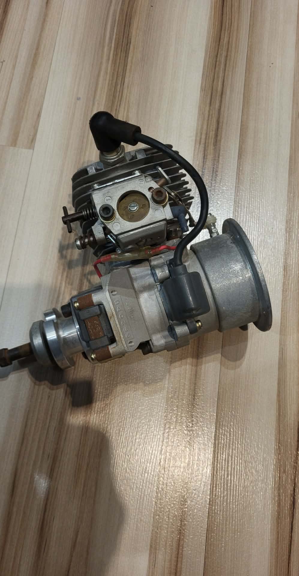

Jest i silnik Zeonah 62 i uk豉d antywstrz御owy
rcplock.pl/images/_userfiles/245/silnikZeonah62.png
rcplock.pl/images/_userfiles/245/silnik2.png

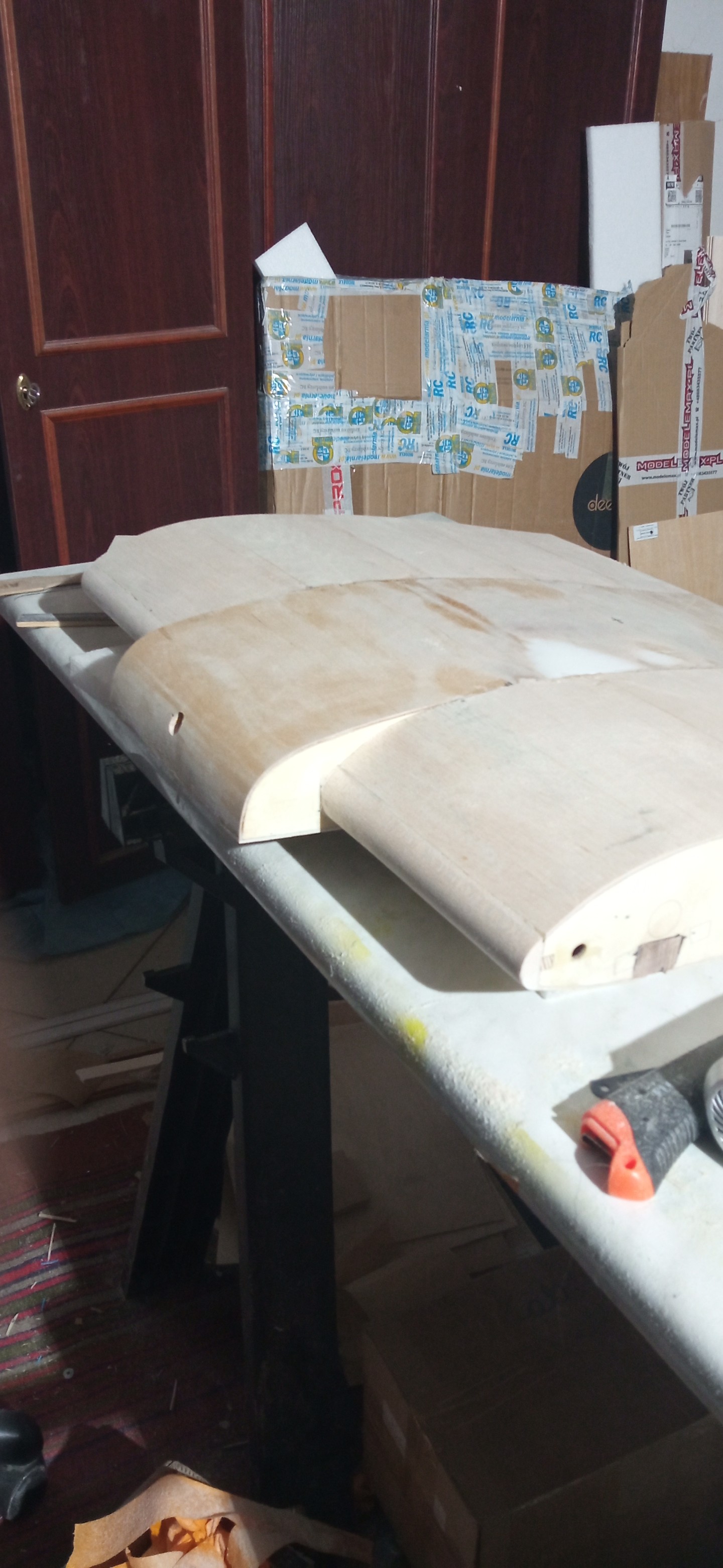

rcplock.pl/images/_userfiles/245/texanlaminat1.jpg
rcplock.pl/images/_userfiles/245/texanlaminat2.jpg
Skrzyde趾a zalaminowane teraz natryskowa szpachla i malowanie.
