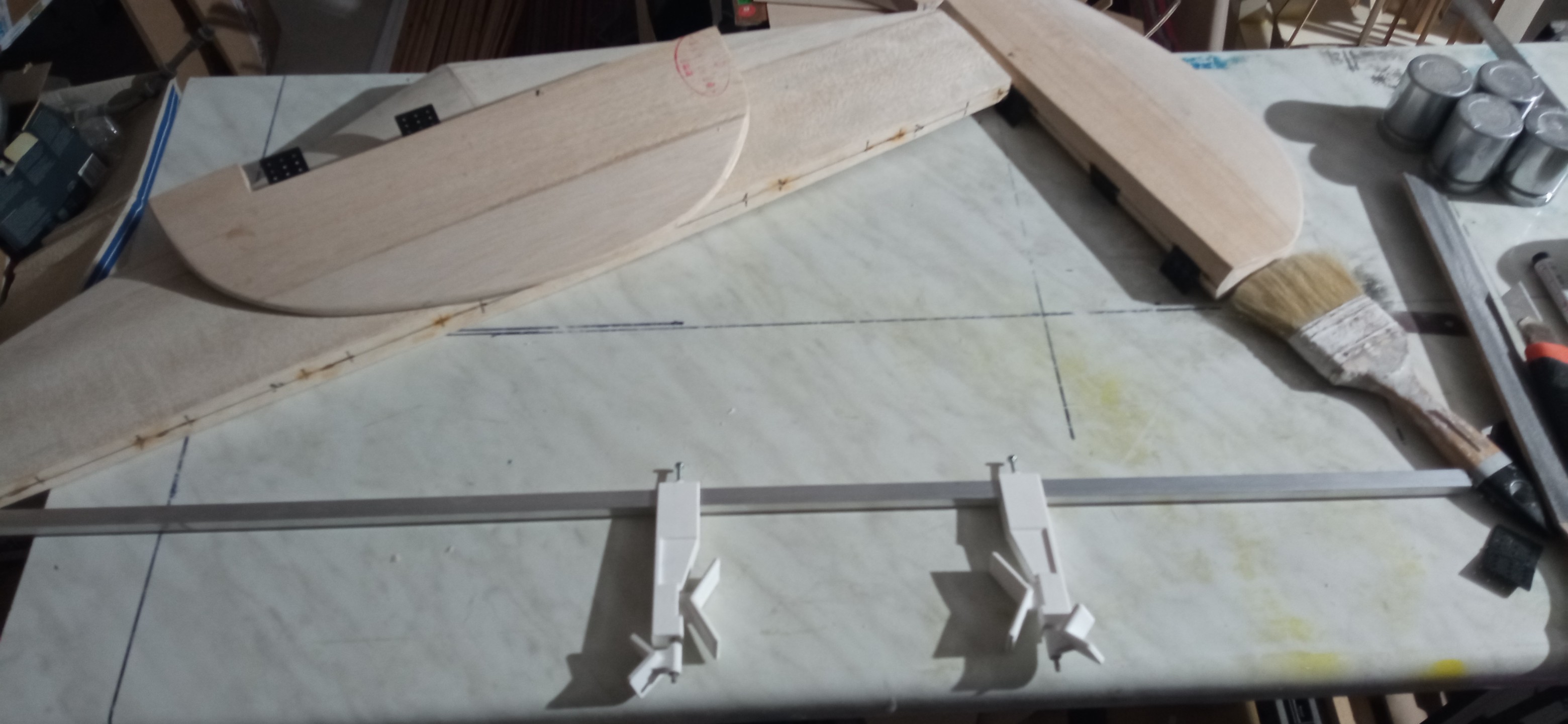

Zrobi³em przyrz±d do zaklinowania tylnego skrzyd³a pomocne narzêdzie polecam rcplock.pl/images/_userfiles/245/At6przyrzad.jpg
Lotka prawie gotowa
rcplock.pl/images/_userfiles/245/at6lotka.jpg
Mo¿esz komu¶ siê przyda

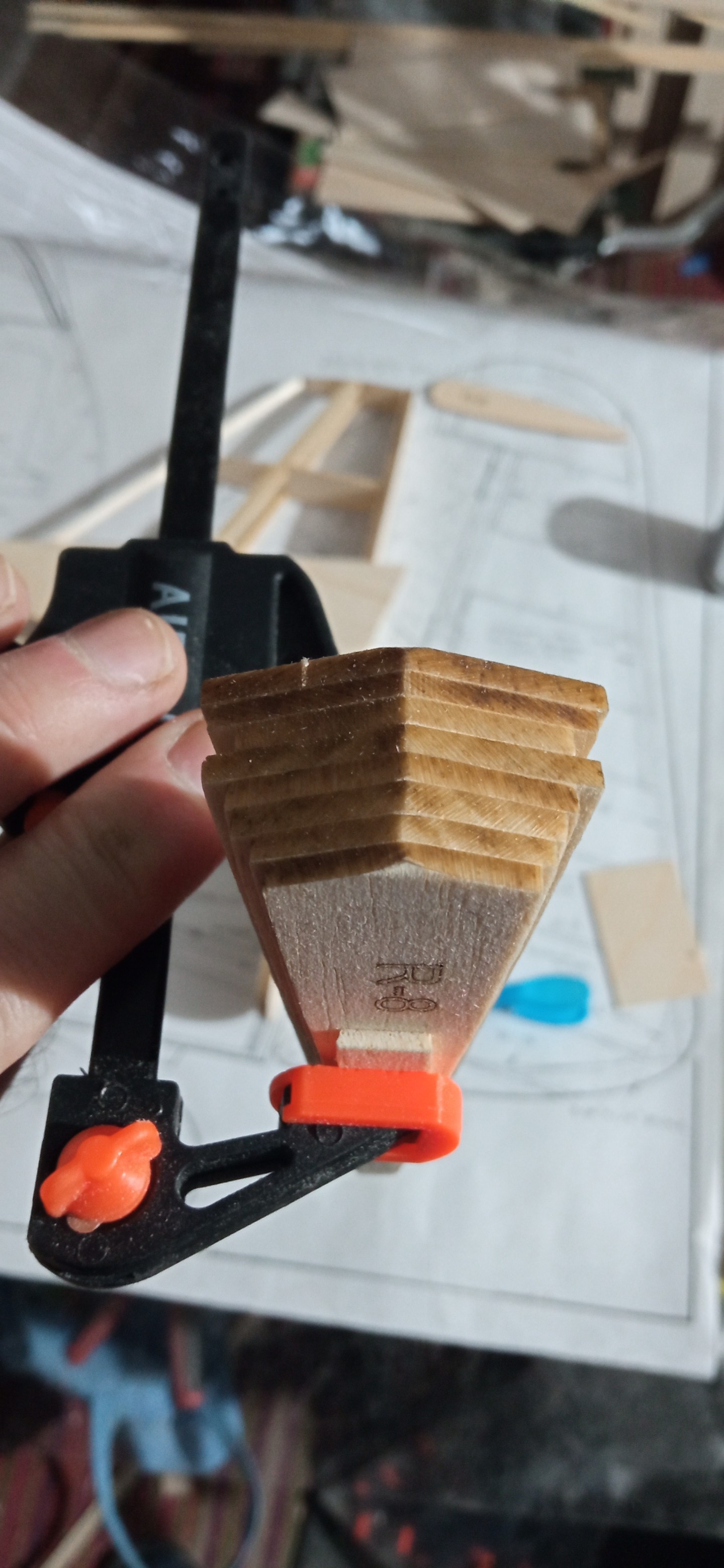

Przymierzam siê do steru kierunku i nie bardzo wiem jak to zrobiæ ¿eby by³o równo.Wymyslilem ¿e z³o¿e wszystko razem i przewierce dwa otwory, i tak jak skrzyd³o z³o¿e na rurach.Chyba ¿e macie inne sugestie?
rcplock.pl/images/_userfiles/245/At6sterkierunku1_copy_1440x3120.jpg
rcplock.pl/images/_userfiles/245/At6sterkierunku2_copy_1440x3120.jpg
Edytowane przez Piotr K dnia 08.11.2025 13:59
#43 Drukuj posta
Dodany dnia 08.11.2025 14:16
Postów: 2418
Tylko musisz to zrobiæ na wiertarce sto³owej i idealnie oba otwory w osi .
#44 Drukuj posta
Dodany dnia 08.11.2025 15:16
Postów: 333
Ok mam wiertarkê sto³ow± to przewierce

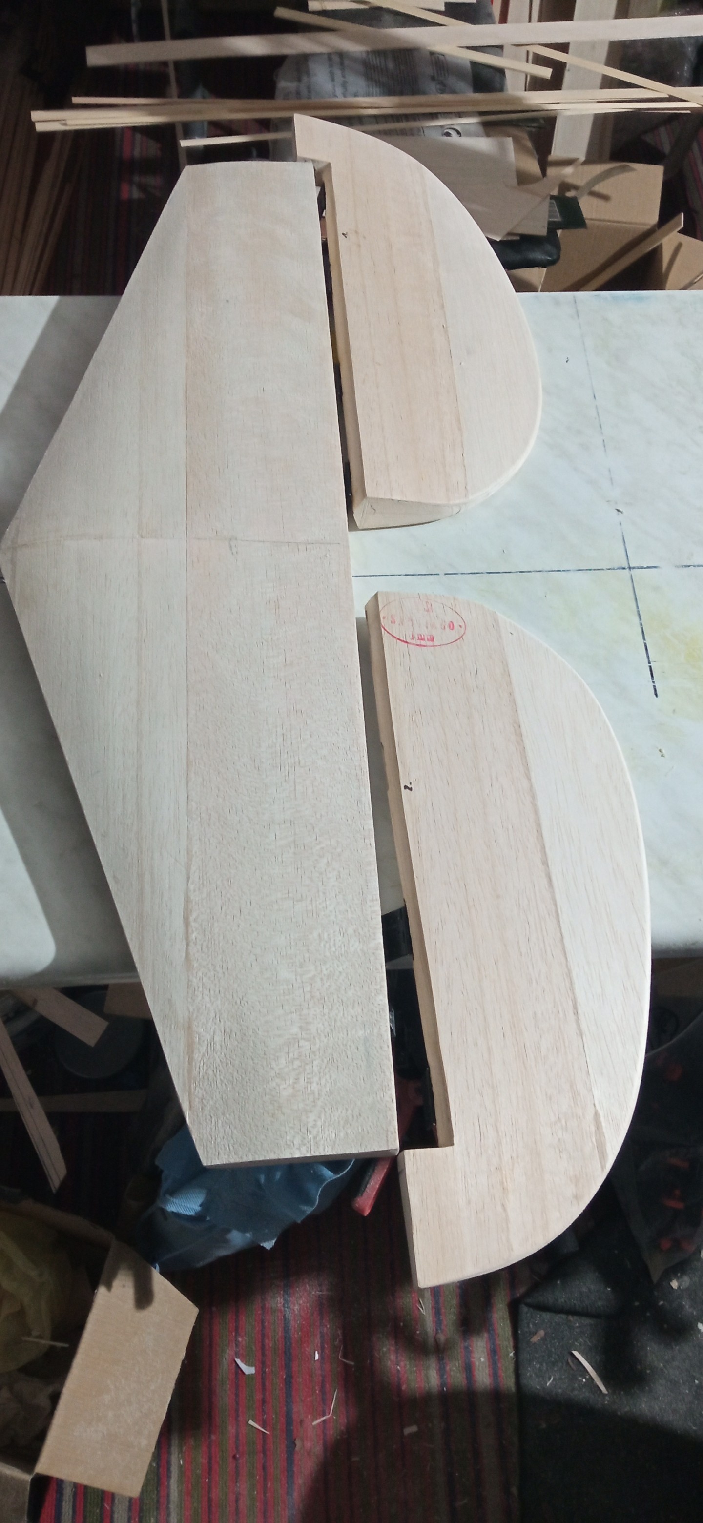

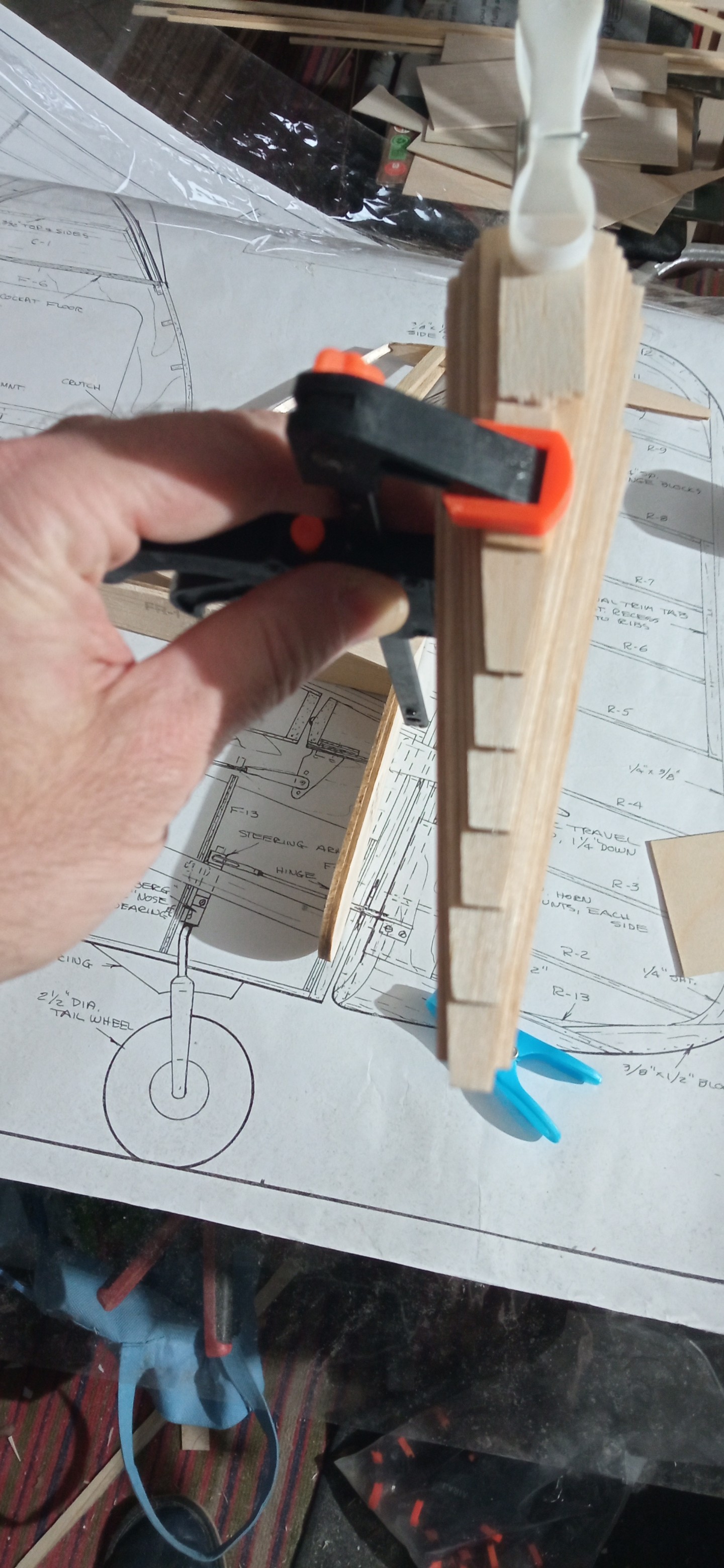

Przewierci³em zobaczymy jak wyschnie czy co¶ z tego bêdzie
rcplock.pl/images/_userfiles/245/At6sterkierunku3.jpg
rcplock.pl/images/_userfiles/245/At6sterkierunku4.jpg
rcplock.pl/images/_userfiles/245/At6sterkierunku5.jpg rcplock.pl/images/_userfiles/245/At6sterkierunku6.jpg
Edytowane przez Piotr K dnia 10.11.2025 20:13
#46 Drukuj posta
Dodany dnia 12.11.2025 09:09
Postów: 2044
Ja tnê ¿ebra na pó³ i sk³adam obie po³ówki na desce, a potem klejê obie po³ówki do siebie. Tak robi³em stateczniki w Klemmie.
