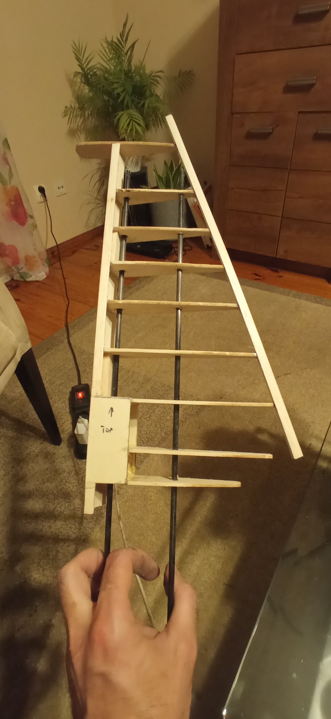

Zrobi貫m przyrz康 do zaklinowania tylnego skrzyd豉 pomocne narz璠zie polecam rcplock.pl/images/_userfiles/245/At6przyrzad.jpg
Lotka prawie gotowa
rcplock.pl/images/_userfiles/245/at6lotka.jpg
Mo瞠sz komu� si� przyda

Przymierzam si� do steru kierunku i nie bardzo wiem jak to zrobi� 瞠by by這 r闚no.Wymyslilem 瞠 z這瞠 wszystko razem i przewierce dwa otwory, i tak jak skrzyd這 z這瞠 na rurach.Chyba 瞠 macie inne sugestie?

Tylko musisz to zrobi� na wiertarce sto這wej i idealnie oba otwory w osi .

Ok mam wiertark� sto這w� to przewierce

Przewierci貫m zobaczymy jak wyschnie czy co� z tego b璠zie

Ja tn� 瞠bra na p馧 i sk豉dam obie po堯wki na desce, a potem klej� obie po堯wki do siebie. Tak robi貫m stateczniki w Klemmie.
