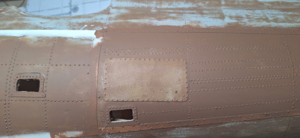

Dodany dnia 18.11.2025 10:20
Post闚: 2462
Fragment poszycia..... Smile
rcplock.pl/images/_userfiles/7/pzl18.jpg
#35 Drukuj posta
Dodany dnia 20.11.2025 11:31
Post闚: 2050

Dodany dnia 22.11.2025 15:49
Post闚: 342
Ja nie mia豚ym do tego cierpliwo軼i.
#37 Drukuj posta
Dodany dnia 22.11.2025 16:09
Post闚: 2462
Nie jest tak 磧e.Wink
D逝zej schodzi z rozrysowaniem linii dla nit闚.
Edytowane przez robloz dnia 22.11.2025 16:10
