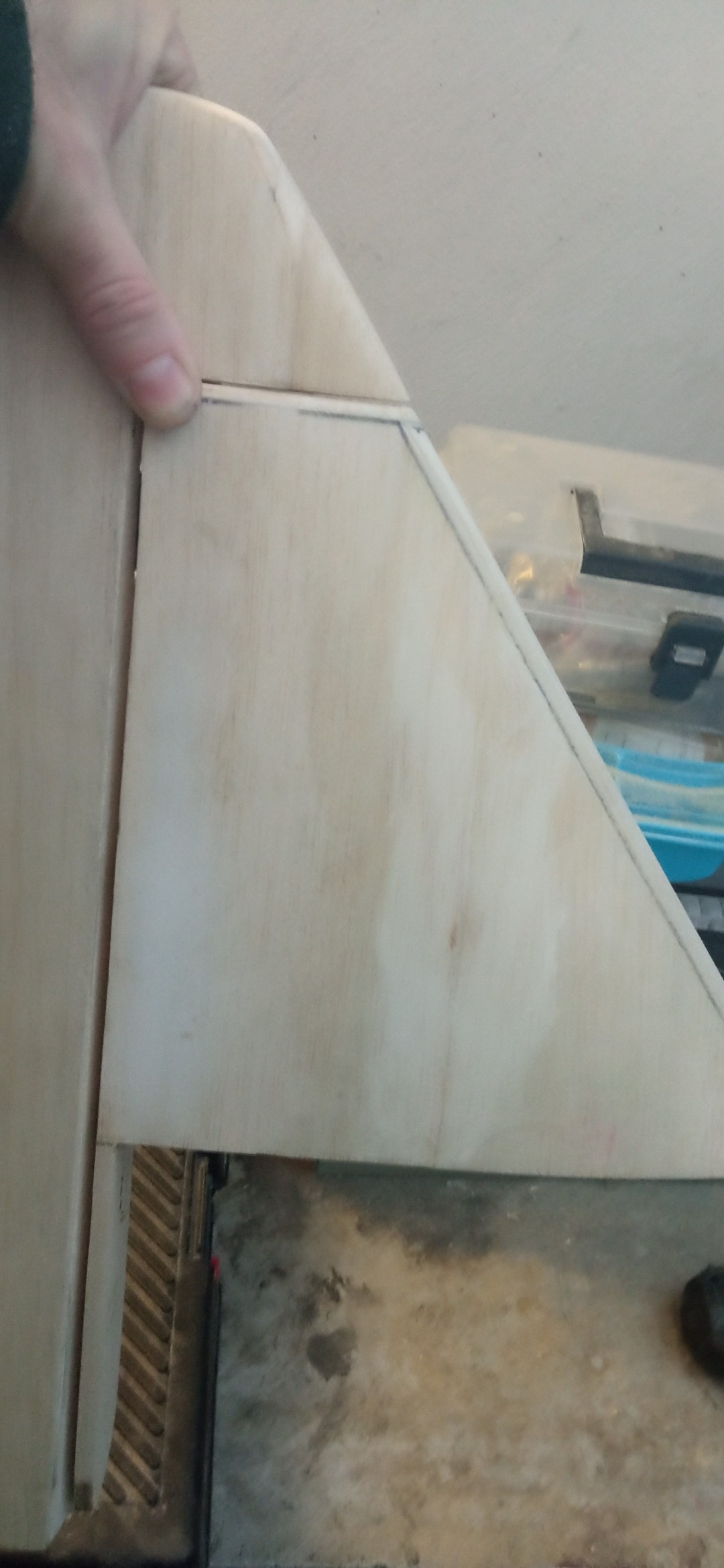

Przymierzam siê do steru kierunku i nie bardzo wiem jak to zrobiæ ¿eby by³o równo.Wymyslilem ¿e z³o¿e wszystko razem i przewierce dwa otwory, i tak jak skrzyd³o z³o¿e na rurach.Chyba ¿e macie inne sugestie?
rcplock.pl/images/_userfiles/245/At6sterkierunku1_copy_1440x3120.jpg
rcplock.pl/images/_userfiles/245/At6sterkierunku2_copy_1440x3120.jpg

Tylko musisz to zrobiæ na wiertarce sto³owej i idealnie oba otwory w osi .

Postów: 327
Ok mam wiertarkê sto³ow± to przewierce

Przewierci³em zobaczymy jak wyschnie czy co¶ z tego bêdzie
rcplock.pl/images/_userfiles/245/At6sterkierunku3.jpg
rcplock.pl/images/_userfiles/245/At6sterkierunku4.jpg
rcplock.pl/images/_userfiles/245/At6sterkierunku5.jpg rcplock.pl/images/_userfiles/245/At6sterkierunku6.jpg

Ja tnê ¿ebra na pó³ i sk³adam obie po³ówki na desce, a potem klejê obie po³ówki do siebie. Tak robi³em stateczniki w Klemmie.
