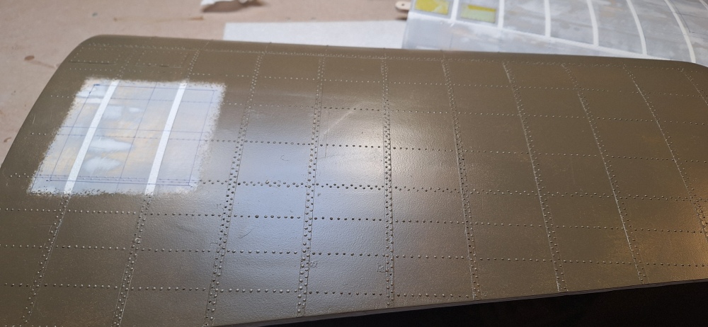

Par� s堯w o tym jak wykona� imitacj� po陰czenia blach. Mo瞠 si� komu� przyda.
Naklejam w odpowiednich miejscach paski okleiny meblowej, sklejonej z 3 warstw, aby uzyska� odp. grubo嗆.
Wype軟iam przestrze� mi璠zy paskami szpachl�, a nadmiar 軼i庵am szpachelk� po naklejonych paskach. P騜niej odrywam paski i gotowe.
rcplock.pl/images/_userfiles/7/pzl24.jpg
rcplock.pl/images/_userfiles/7/pzl25.jpg
rcplock.pl/images/_userfiles/7/pzl26.jpg
rcplock.pl/images/_userfiles/7/pzl27.jpg
Podobnie wykonuj� p造nne przej軼ie 陰czenia blachy, tylko wtedy naklejam jeden pasek. Szpachelk� prowadz� po pasku i poszyciu.

Roberty pi瘯na praca OKOK
Mo瞠 spr鏏uj szpachli z obi jest bardzo lekka nie pami皻am nazwy ale mog� poszuka�.

Od bardzo dawna stosuj� akrylow� STUCCOLINI z Obi. Jest lekka i b.latwo si� szlifuje.

Kr鏒ki filmik z "nitowania " poszycia . Grin
Tak wygl康a

Wygl康a pi瘯nie - zawodowo ! OK
