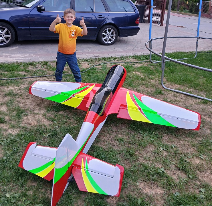

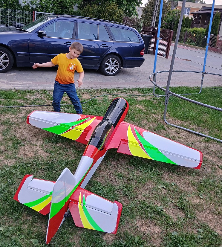

Dodany dnia 16.05.2026 20:01
Post闚: 480
A tutaj dla m這dego sk豉dam maszynk� GrinGrinOK
rcplock.pl/images/_userfiles/1805/julekjak.jpg
rcplock.pl/images/_userfiles/1805/julejjak2.jpg
