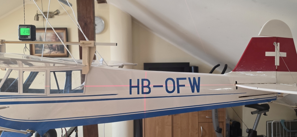

Cze¶æ, Mam Ci napisaæ, ze k±ty masz do d... Smile
Powinno byæ 2-3 stopnie, wiêc albo natarcie statecznika opuszczasz albo natarcie skrzyd³a podnosisz Smile
Silnik zostaw w spokoju, bo mocy powinien mieæ a¿ nadto.

Ze do du....py to ja wiem. Grin6
Ja patrz±c na zestaw i ró¿ne plany, to my¶lê ¿e skrzyd³o jest ok, tylko statecznik ma dodatni k±t. Tylko ¿e te zestawy lataj±, s± filmy na you tube. To nie wiem co my¶leæ.

Wklei³em na nowo statecznik poziomy, jest mniej wiêcej w osi pod³u¿nej.
Przy zerowym k±cie ( idealny poziom) st. poziomego k±t skrzyd³a wynosi 2.5 st.
Ciekaw jestem efektu zmian. Jeszcze tylko wywa¿yæ od nowa.
