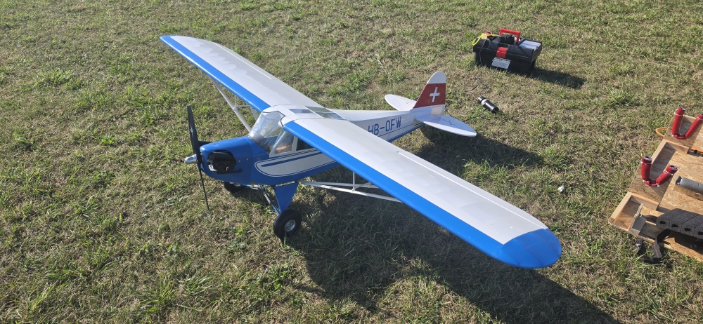

Cze¶æ, Mam Ci napisaæ, ze k±ty masz do d... Smile
Powinno byæ 2-3 stopnie, wiêc albo natarcie statecznika opuszczasz albo natarcie skrzyd³a podnosisz Smile
Silnik zostaw w spokoju, bo mocy powinien mieæ a¿ nadto.

Ze do du....py to ja wiem. Grin6
Ja patrz±c na zestaw i ró¿ne plany, to my¶lê ¿e skrzyd³o jest ok, tylko statecznik ma dodatni k±t. Tylko ¿e te zestawy lataj±, s± filmy na you tube. To nie wiem co my¶leæ.

Wklei³em na nowo statecznik poziomy, jest mniej wiêcej w osi pod³u¿nej.
Przy zerowym k±cie ( idealny poziom) st. poziomego k±t skrzyd³a wynosi 2.5 st.
Ciekaw jestem efektu zmian. Jeszcze tylko wywa¿yæ od nowa.

Tak. Ca³kiem inny model. OK
Niestety w wyniku mojego gapiostwa ( nie na³adowa³em nadajnika Angry ) odby³ tylko krótki lot.
Przy okazji "przemeblowa³em" wnêtrze i uby³o prawie 500g o³owiu z przodu. Grin

Wraz z porann± ros± model znowu polata³. Wylata³em dwa zbiorniki i jest b. dobrze. Wymaga jeszcze korekty ko³a ogonowego i ustawienia gazu, bo 100% mam w po³owie manetki.
Przetestowa³em przy okazji dwa ¶mig³a: 15x8 i 16x6. Na tym drugim trochê lepiej.
rcplock.pl/images/_userfiles/7/pip9.jpg

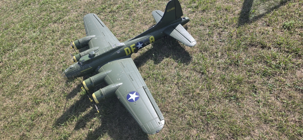

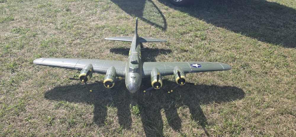

Przy okazji na niebie zago¶ci³a legenda II wojny.
rcplock.pl/images/_userfiles/7/b171.jpg
rcplock.pl/images/_userfiles/7/b172.jpg
