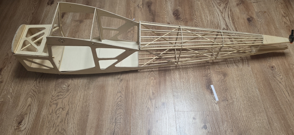

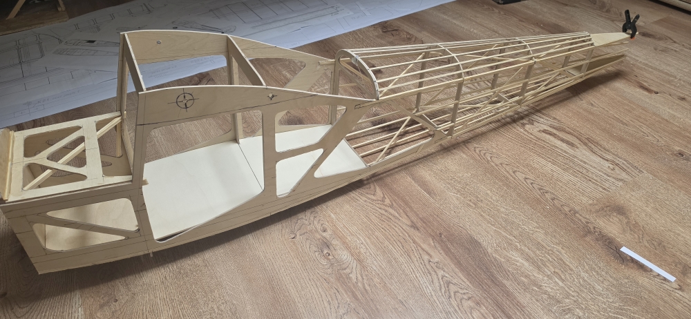

Sezon zako鎍zony, wi璚 mo積a ruszy� z now� budow�. Grin
Rozpi皻o嗆 220cm. Nap璠 Dle 30 lub 35, zale積ie od wagi.
Pokrycie planowa貫m z koveralu, ale warunki lokalowe nie pozwol� na to, chyba 瞠 znajd� jakie� inne lokum.
Nie chodzi o samo pokrycie (to akurat na lakier akrylowy), ale o p騜niejsze malowanie.
Zamiast tego wymy郵i貫m tak� metod�: cz窷ci kryte p堯tnem to Oratex, a kryte blach� to balsa + zwyk豉 folia.
Zrobi� pr鏏� na jakim� elemencie i zobaczymy jak to wyjdzie.
Prawdopodobnie b璠zie w tym malowaniu.
rcplock.pl/images/_userfiles/7/jak2.jpg
To zaczynamy.
rcplock.pl/images/_userfiles/7/jak.jpg
rcplock.pl/images/_userfiles/7/jak1.jpg
