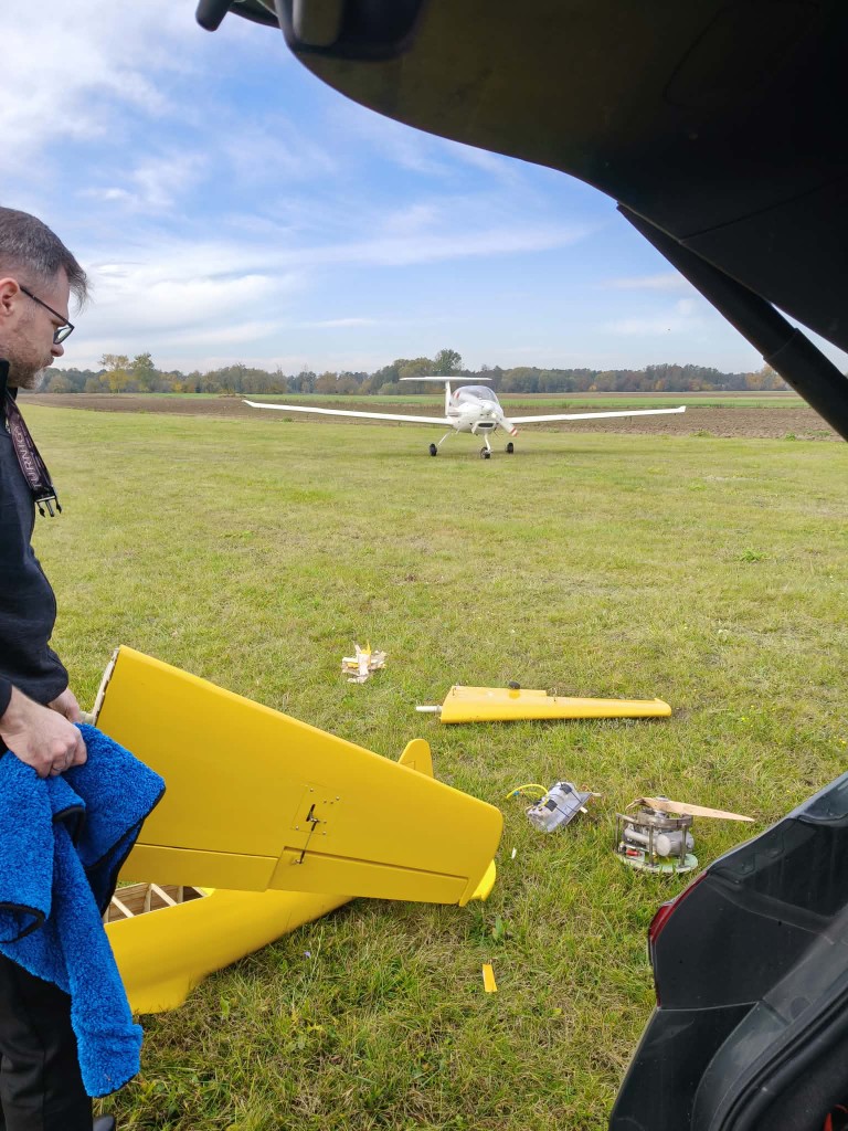

Witam i tak na zako鎍zenie oblot Texana.
https://www.youtu...ysLXTUSlIQ
Niestety samolot w zakr璚ie przeszed� w korkoci庵 i nie uda這 mi si� z niego wyj嗆.
https://www.youtu...rKN_6XYWRg
rcplock.pl/images/_userfiles/245/Messenger_creation_89F42385-1466-43EE-8B38-BFE6062B34C0.jpeg
Edytowane przez Piotr K dnia 27.10.2026 20:23

Dodany dnia 27.10.2026 20:31
Post闚: 671
By貫m, widzia貫m , strasznie szkoda twojej pracy bo wiem ile przy nim sp璠zi貫� czasu. Zabrak這 pr璠ko軼i a szkoda bo model lata� pi瘯nie.

Dodany dnia 27.10.2026 21:27
Post闚: 348
Mi r闚nie� jest przykro, ale czasem tak bywa, a przy okazji chcia豚ym jeszcze raz podzi瘯owa� wszystkim, kt鏎zy pomagali mi przy budowie samolotu.
