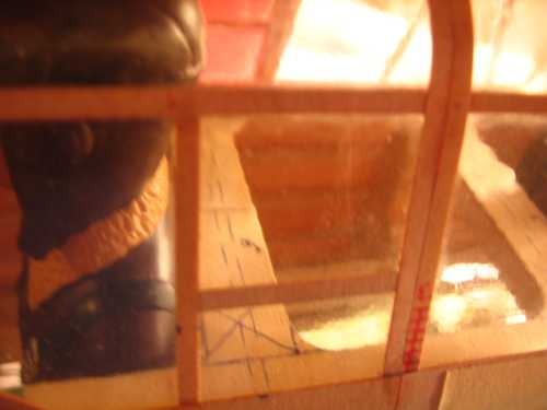

Trochê szczegó³ów, Niestety nie mam takich zdolno¶ci do reporta¿u jak S³awek, ale co¶ bêdzie widaæ.

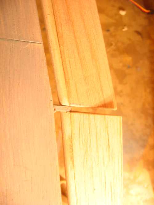

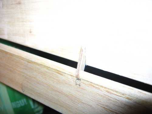

Mocowanie lotek i klap:
na ca³ej d³ugo¶ci lotki w krawêd¿ natarcia jest wklejony bowden ,a drut z niego przechodzi przez uchwyt w p³acie.
rcplock.pl/robloz/ju-87/s1.JPG
rcplock.pl/robloz/ju-87/s2.JPG

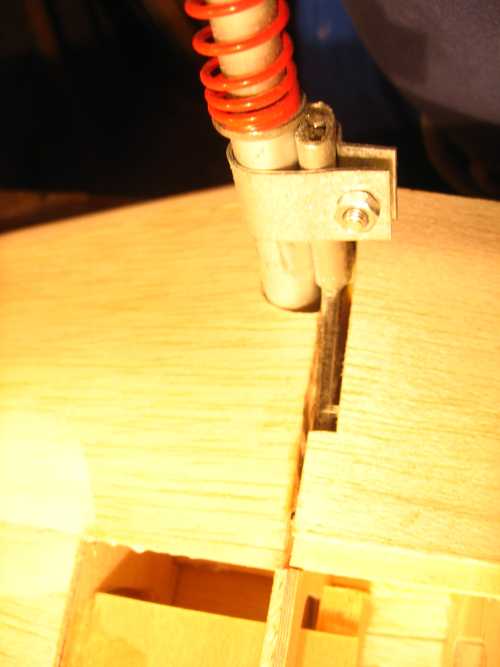

Mocowanie podwozia dwa prêty stalowe 4mm wygiête i przyklejone do pod³u¿nic w skrzyd³ach (chyba wytrzyma)
rcplock.pl/robloz/ju-87/s3.JPG

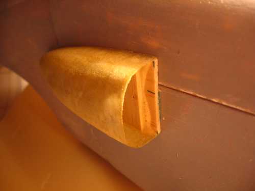

Wlot do ch³odnicy wody wykonany metod± traconego styroduru z laminatu:
rcplock.pl/robloz/ju-87/s4.JPG

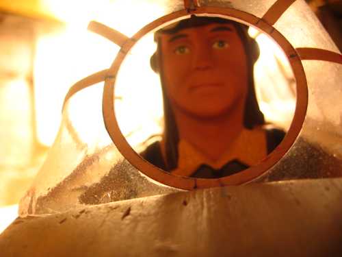

Kabina prawdopodobnie pójdzie do poprawki. Na wyt³oczkê z plexi 2mm naklejone paski sklejki 0.4mm.
rcplock.pl/robloz/ju-87/s5.JPG
rcplock.pl/robloz/ju-87/s6.JPG

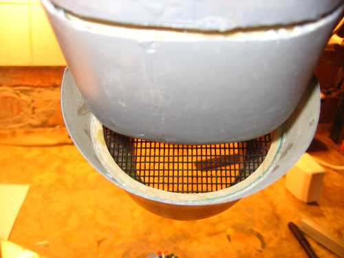

Na koniec siatkowa os³ona wylotu z ch³odnicu oleju wykonana z dratwy i kleju
rcplock.pl/robloz/ju-87/s7.JPG
Uf!!! My¶lê, ¿e wszysko jasne Wink .
Oblot prawdopodobnie na wiosnê.

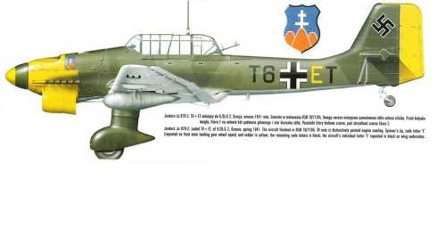

Prace trwaj± nadal. Dopasowa³em po ciê¿kich próbach lotki i klapy (jutro fotki). Nawiasem mówi±c to mocowanie klap i lotek straszne do wykonania i ciekawe jak to bêdzie pracowaæ w powietrzu.
I kolejny dylemat, nie mogê siê zdecydowaæ na wersjê malowania. Wybra³em dwie, z czego stawiam na pustynn± (no i ³atwiej malowaæ)
rcplock.pl/robloz/ju-87/ju.JPG
rcplock.pl/robloz/ju-87/ju1.JPG
Edytowane przez SlavikS dnia 14.10.2025 14:38

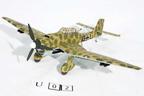

propozycje malowania bardzo fajne. Ja te¿ mia³bym dylemat. Ale mój wybór, jednak sk³ania³by siê do tego górnego wzoru. Ten pustynny to trochê taka "lataj±ca salmandra" Wink - ale to tylko moje odczucie
www.fiddlersgreen.net/aircraft/Junkers-Ju87/IMAGES/variations-ju87.jpg
www.ef-uk.net/models/aircraft-electric/images/Ju87-KK-01.jpg

Wersja pustynna by³aby zbli¿ona do tej wersji co na Twoim zestawieniu. Na piaskowym kolorze c.zielone plamy.
rcplock.pl/robloz/ju-87/ju2.jpg
