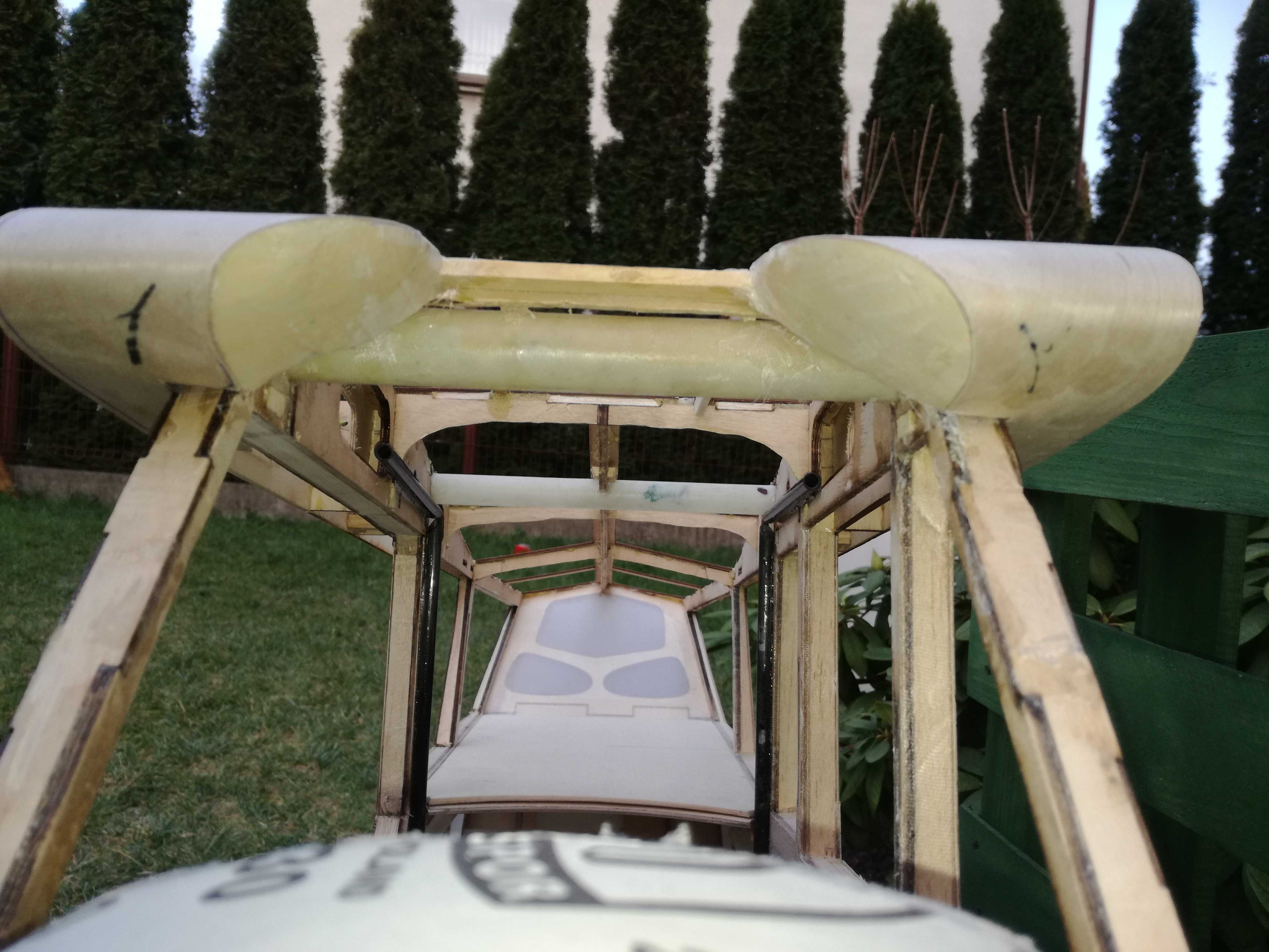

#52 Drukuj posta
Dodany dnia 04.01.2020 20:58
Postów: 435
Witajcie ostatnio popracowa³em nad podwoziem g³ównym i tylnym
tylni resor zrobiony ze stali sprê¿ystej, mocowanie kolka mia³o byæ z duraluminium ale problem by³ z wygiêciem wiec docelowo jest z alu byæ mo¿ne ¿e wytrzyma jak nie to zrobiê z kwasiaka GrinGrin
rcplock.pl/images/_userfiles/1805/podwozie2.jpg
rcplock.pl/images/_userfiles/1805/podwozie3.jpg
Teraz czekam na wenê ¿eby zrobiæ wnêtrze kabiny i przednia szybê Grin
Edytowane przez krzysiek11 dnia 05.01.2020 14:44
