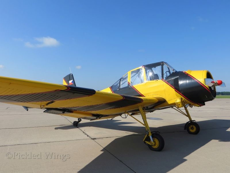

Na warsztat trafi Zlin Z-37. Samolot rolniczy, ale w moim wykonaniu bêdzie w wersji pasa¿erskiej.
Rozpiêto¶æ ok 230 cm.napêd ASP 120cm.
Waga jaka wyjdzie. Grin

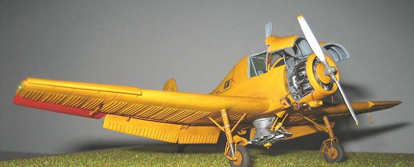

Wersja malowania jedna z tych. co ?
www.robloz.petronet.pl/z-37/1.jpg
Malowanie muszê wybraæ zanim zacznê, poniewa¿ s± ró¿nej wielko¶ci kabiny, a to wp³ywa na budowê kad³uba.

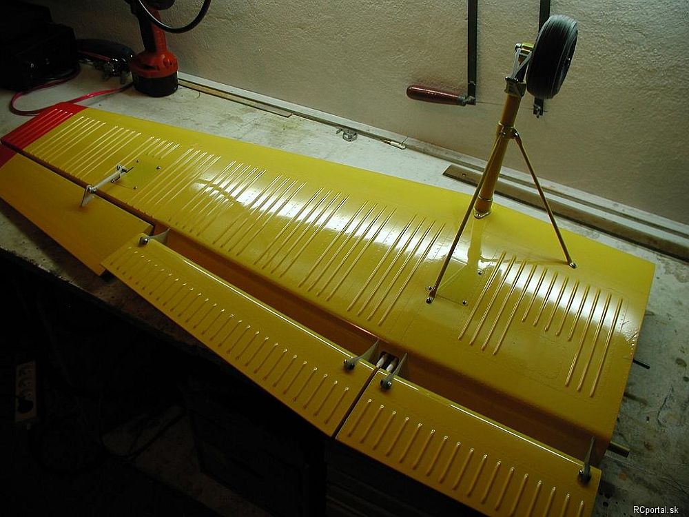

Fajna jest ta czarno-¿ó³ta zebra ( tak samo jak i imitacja Sztukasa), ale ze wzglêdu na powierzchniê skrzyde³ (fotka poni¿ej) bardzo trudne do wykonania.Jak okleiæ te garby aby nic pod nie nie podciek³o?

Jak ma byæ Trzmiel to niech wygl±da jak trzmiel Smile
Czarno-¿ó³te malowanie jest super i bêdzie go widaæ na niebie. Na takie odciêcia trzeba sobie kupiæ niebiesk± ta¶mê w sklepie dla lakierników. Ta¶m± malarsk± z OBI czy innego marketu siê tego nie za³atwi Smile Masz plany?

Ta czarno-¿ó³ta wersja te¿ mi siê podoba, ale z malowaniem bêdzie sporo "zabawy", s± tam jeszcze czerwone paski. Shock
www.robloz.petronet.pl/z-37/3.jpg
Plany mam kupione w Czechach za po¶rednictwem sklepu Modele Max.

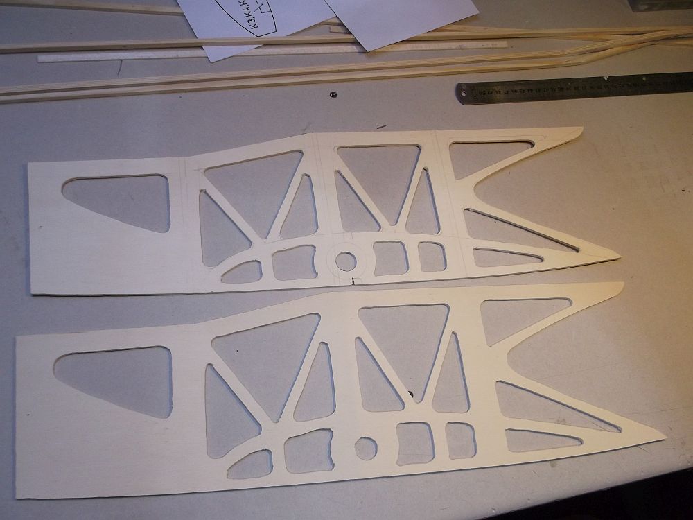

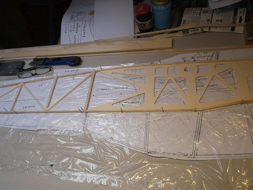

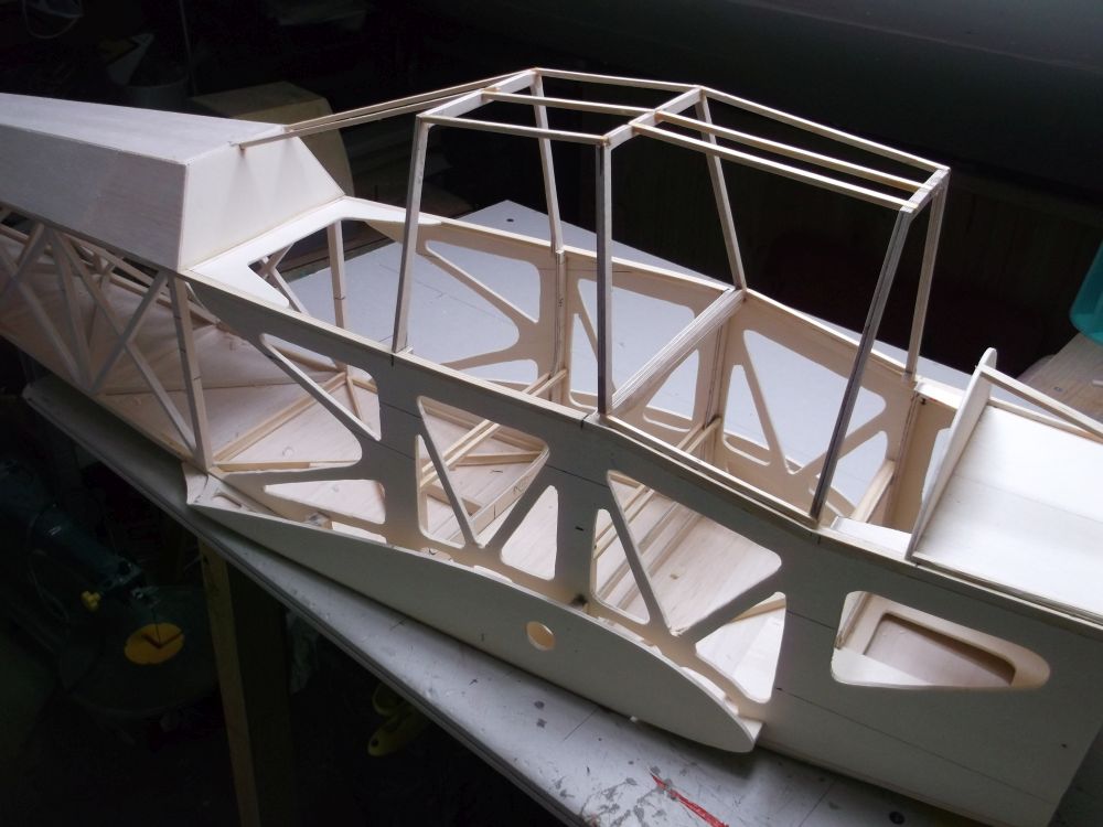

No to ruszamy. Na pierwsz± liniê trafi³y górne listwy kad³uba, tym razem ³±czenia sklejone prawid³owo.
www.robloz.petronet.pl/z-37/4.jpg

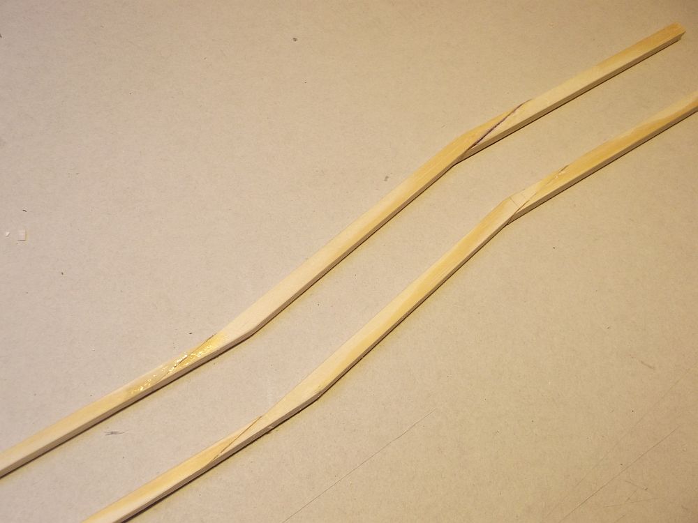

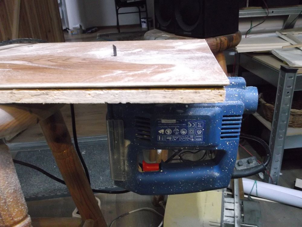

Przy pomocy mojego lasera Wink powsta³y wzmocnienia kad³uba
www.robloz.petronet.pl/z-37/5.jpg
www.robloz.petronet.pl/z-37/6.jpg
Które nastêpnie trafi³y na "deskê" z p³yty gipsowej.
www.robloz.petronet.pl/z-37/7.jpg

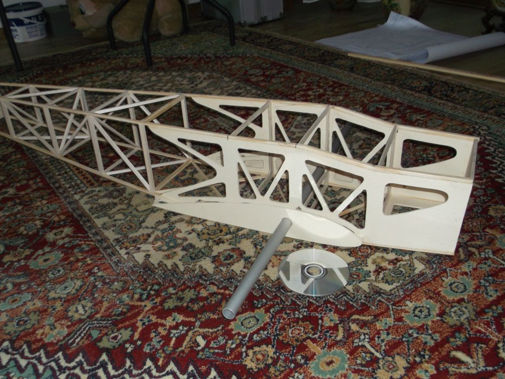

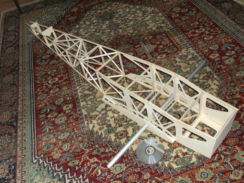

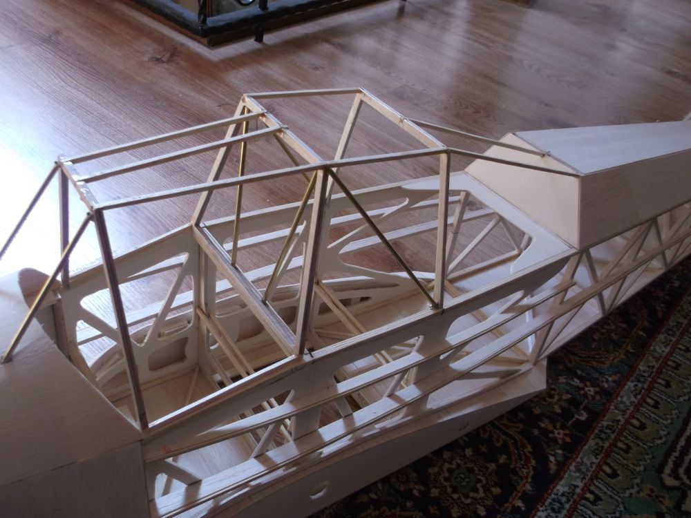

Kratownice po³±czone w ca³o¶æ (dla porównania p³yta CD)
www.robloz.petronet.pl/z-37/8.jpg
www.robloz.petronet.pl/z-37/9.jpg
Ca³o¶æ z rur± wa¿y 650g.

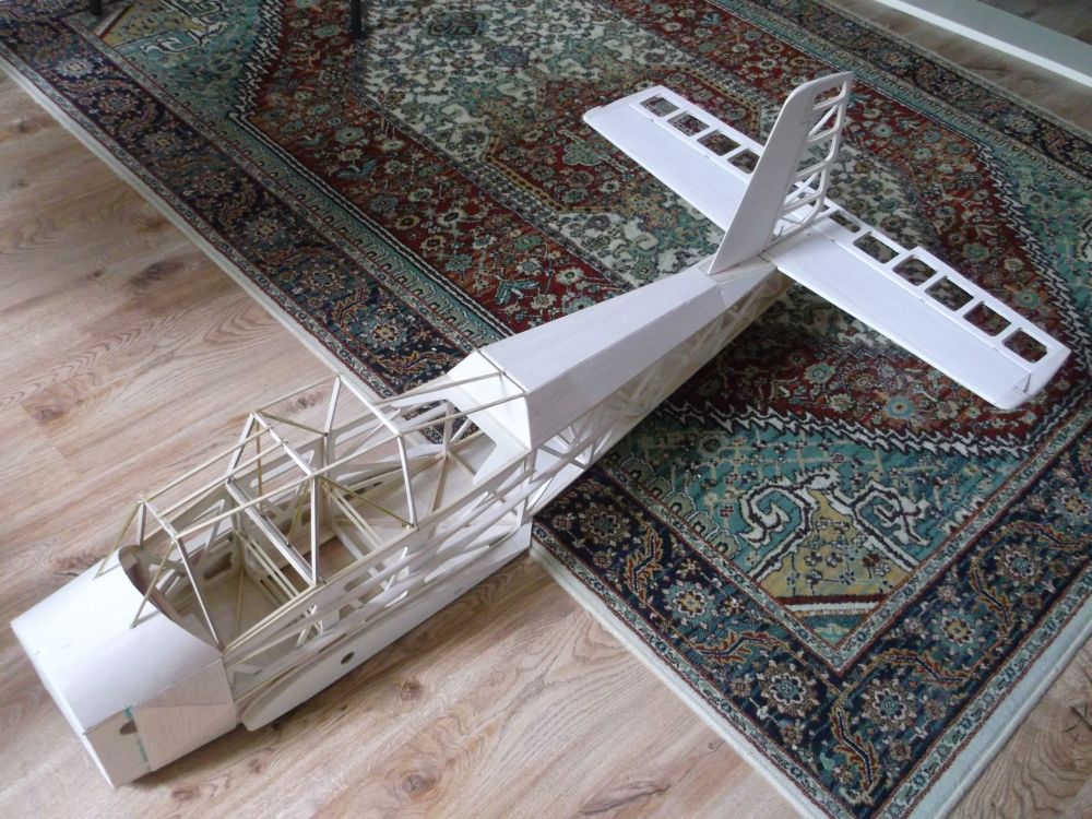

Kad³ub otrzyma³ pokrycie balsowe. Góra balsa 1.5mm , a dó³ 2mm. w rzedniej czê¶ci a 1.5mm, ty³. Boki by³y kryte p³ótnem.
Pojawi³ siê te¿ statecznik pionowy. Niez³a powierzchnia- 44cm wysoki i 35cm d³ugi. Grin

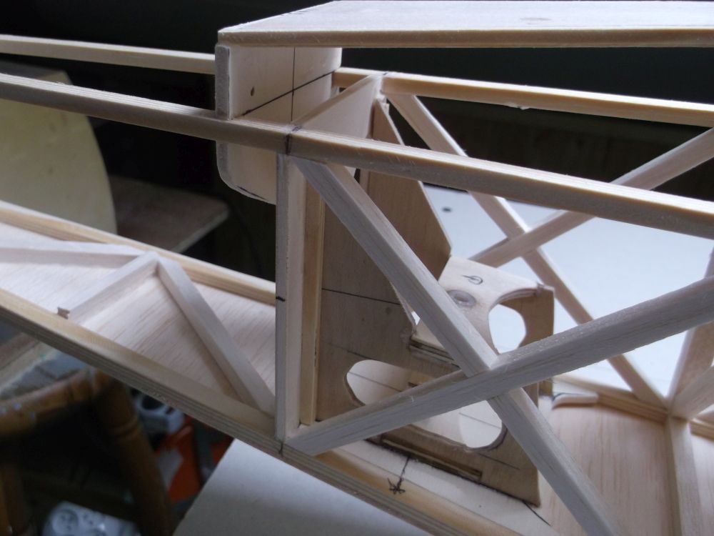

Dosz³o mocowanie podwozia tylnego, bêdzie ono sprzê¿one ze sterem kieronku.
www.robloz.petronet.pl/z-37/12.jpg

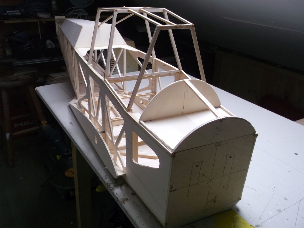

Pojawi³a siê te¿ klatka kabiny, która bêdzie obudowana sklejk± 2 x 0.8 mm.
www.robloz.petronet.pl/z-37/13.jpg
www.robloz.petronet.pl/z-37/14.jpg
Planujê zrobiæ jak najdok³adniej wnêtrze, bo jest b. ciekawe.Co z tego wyjdzie, czas poka¿e. Wink
Dostêp do wyposa¿enia które bêdzie pod pod³og± kabiny od do³u kad³uba..
obecna waga: 810g.

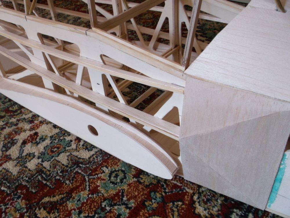

Dodany dnia 02.04.2017 11:58
Postów: 2389
Dalsze prace przy klatce kabiny, ca³o¶æ bêdzie oklejona sklejk± 0.8mm .
Dosz³o te¿ oprofilowanie przodu i listwy nadaj±ce kad³ubowi odpowiedni profil.
www.robloz.petronet.pl/z-37/15.jpg
www.robloz.petronet.pl/z-37/16.jpg
Waga 980g.

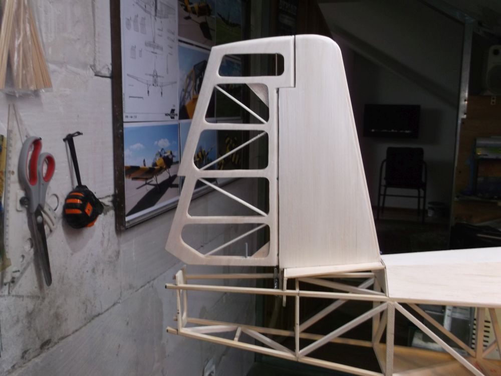

Teraz czas na statecznik poziomy i tu nie wiem jak zrobiæ. w/g planu jest szerszy wzglêdem rzutów o prawie 3 cm. przy identycznej rozpiêto¶ci. Szersza jest czê¶æ statecznika sam ster ma tak± samo szeroko¶æ. Robiæ w/g planu czy rzutu?

Niestety nie wszystkie plany jak i rzuty narysowane przez kogo¶ s± doskona³e Smile Ja u siebie korygujê plany do zdjêæ konkretnego egzemplarza i niestety s± rozbie¿no¶ci i na planie i dostêpnych publikowanych rzutach. Tam gdzie mogê opieram siê na zdjêciach. Je¿eli nie masz fotek potwierdzaj±cych zgodno¶æ z planem albo z rzutem to jednak chyba sk³ania³bym siê do zrobienia zgodnie z rzutem. Wg tego sêdziowie bêd± oceniaæ. Pytanie tylko czy jak skrócisz to bêdzie gra³o ze statecznikiem pionowym? Zmiana uk³adu bardziej rzuca siê w oczy ni¿ niewielka zmiana rozmiaru.

W³a¶nie sprawdzi³em (przypadkiem znalaz³em fotkê z do³u) i wysz³o ¿e rzut zgadza siê z fotografi±. Muszê jeszcze porównaæ stateczniki wzglêdem siebie.

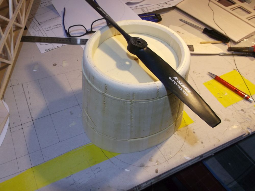

Ze styroduru posklejane kopyto na maskê, ¶rednica 21cm, d³. 18cm
Na os³onie ¶mig³o 15x8.
www.robloz.petronet.pl/z-37/17.jpg
Wklejone do niego bêd± wrêgi, które po zalaminowaniu stworz± sztywn± ca³o¶æ. Wzmocnienia konieczne bo prawie 2/3 os³ony bêdzie otwierane.

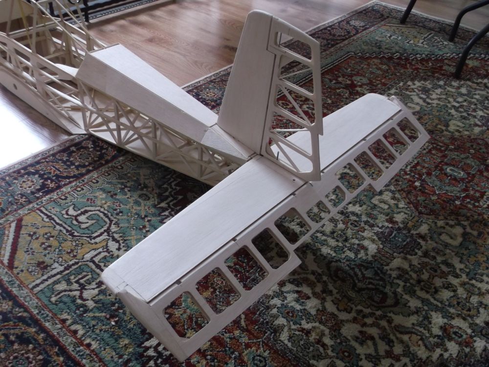

Przymiarka stateczników.
Poziomy bêdzie demontowany (z przodu dwa ko³ki wêglowe, z ty³u dwie stalowe ¶ruby 3mm.
