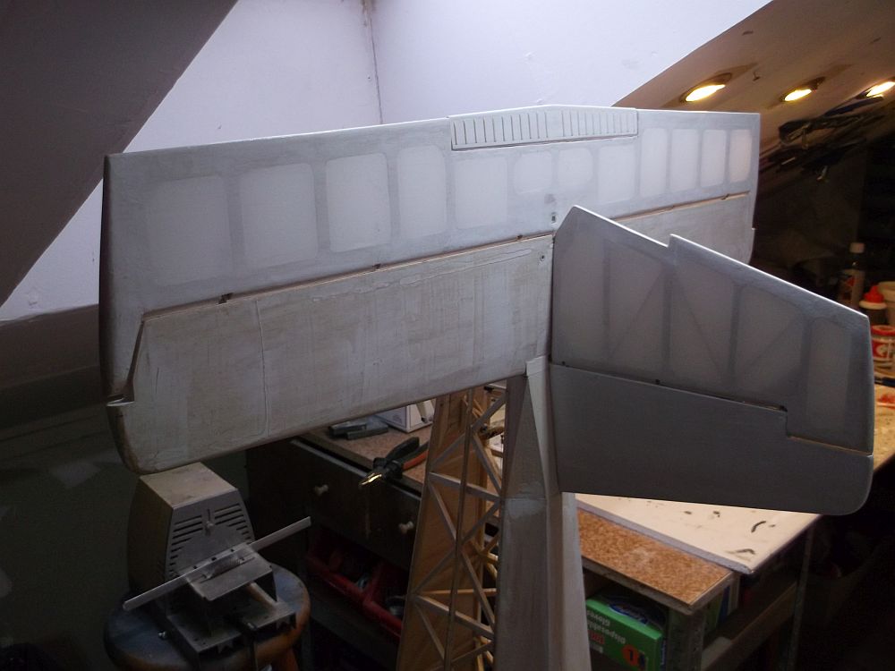

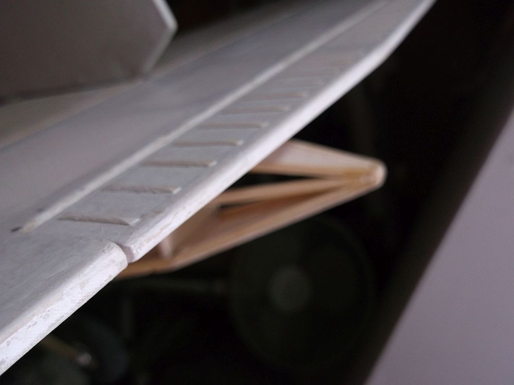

Statecznik poziomy zmontowany.
Na klapce wywa¿aj±cej naklejone listewki obrobione wspomnian± wcze¶niej "frezark±"
rcplock.pl/robloz/z-37/63.jpg
rcplock.pl/robloz/z-37/64.jpg
Zastanawiam siê czy tej klapki nie wkleiæ na blaszki, aby mieæ mo¿liwo¶æ trymowania modelu, czy jest sens to robiæ?

robloz napisa³/a:
Nie ma sensu - w apce masz trymery. Jak w czasie transportu Ci siê blaszki wygn± to i trymowanie szlag trafi. Absolutnie odradzam.

Do tego samego wniosku doszed³em tylko trochê pó¼niej.Grin
Rzeczywi¶cie blaszka by siê wyg³a i mozna by siê zdziwiæ podczas lotu.

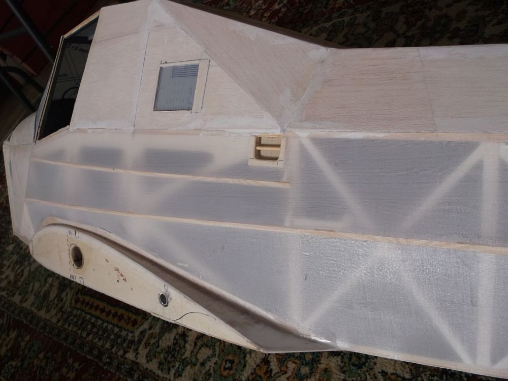

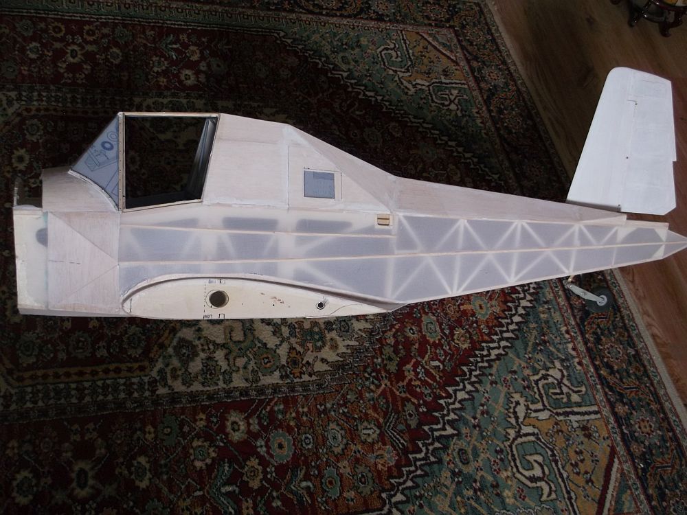

Jeden boczek pokryty koveralem. Nabiera kszta³tu. Smile
rcplock.pl/robloz/z-37/65.jpg
rcplock.pl/robloz/z-37/66.jpg
Robi³em te¿ próbê z podszewk± poliestrow±. Ma du¿o g³adsz± powierzbhniê (praktycznie nie ma porów) ale jest du¿o s³absza od koveralu. Przy mocniejszym naci¶niêciu palcem pêka. Na koveralu po tej próbie zosta³ tylko zmarszczki, które zniknê³y pod opalark±. Na pewno mo¿na j± u¿yæ do pokrycia powierzchni krytej bals± po ca³o¶ci.

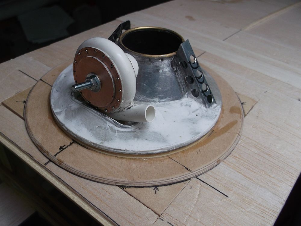

Po ma³ej przerwie (choroba i wiosenny przegl±d sprzêtu) wracamy do budowy.
Spory fragment urz±dzenia zrzutu i oprysku w dolnej czê¶ci kad³uba
rcplock.pl/robloz/z-37/69.jpg
A od ¶rodka rura z laminatu , dojd± jeszcze wzmocnienia.
rcplock.pl/robloz/z-37/70.jpg

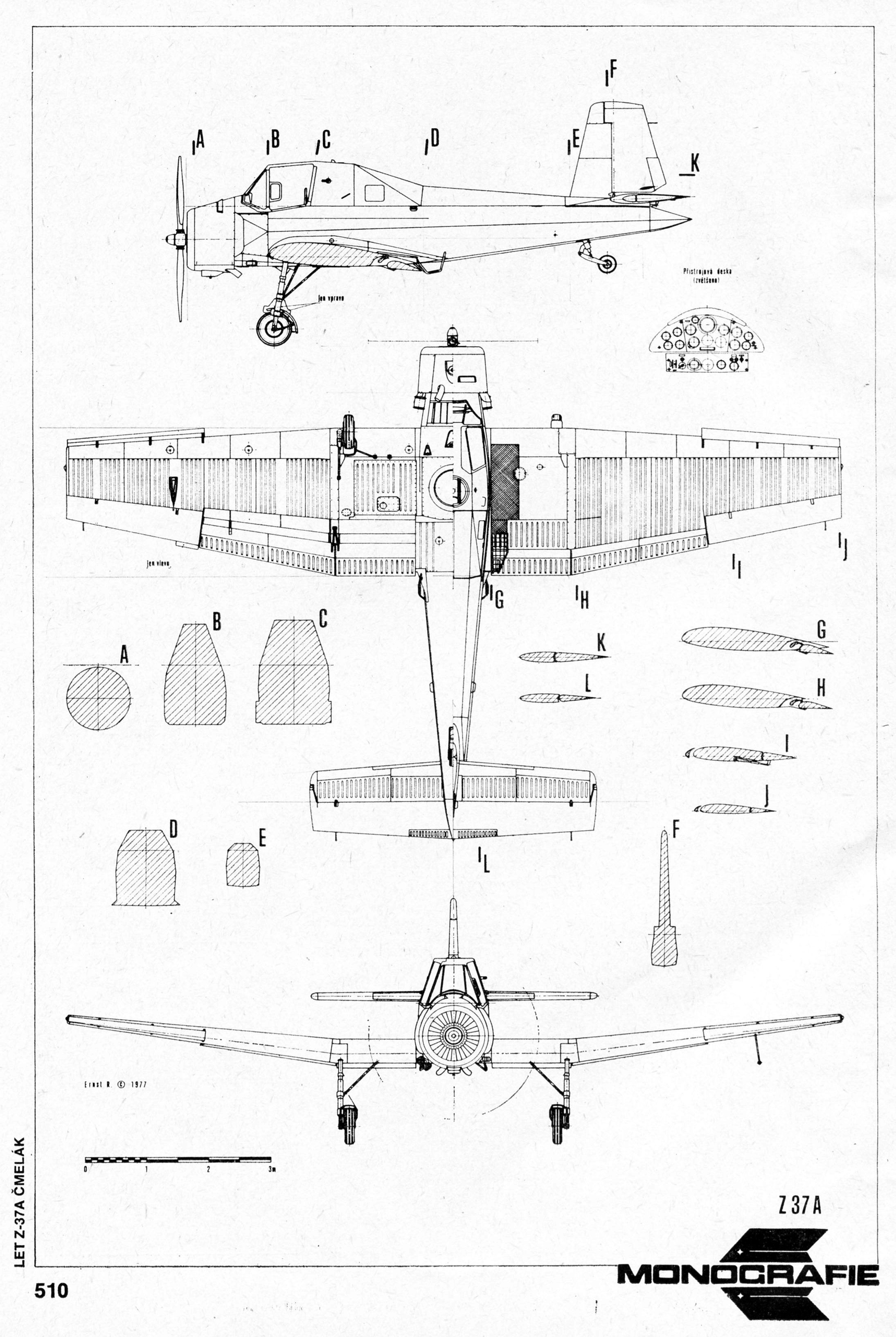

Tak z ciekawo¶ci pomierzy³em to i owo. Wysz³o ¿e powierzchnia no¶na wynosi ok.
156 dm2 co przy planowanej wadze ok.7kg daje 45g/dm2
Jest spory zapas wagi.
Pomiary by³y do bani. Wysz³o 74dm2 co przy 7kg. daje 94g/dm2
#74 Drukuj posta
Dodany dnia 16.04.2018 23:53
Postów: 2049
Ja nie wiem jak Ty to mierzysz ale co¶ tu nie gra.
Rozpiêto¶æ 2,3m to skala 1:5,3. Przy tej skali powierzchnia (zgodnie ze skal±) powinna Ci wyj¶æ ok. 98 dm2.
To robi ró¿nicê bo to obci±¿enie, które Ci wychodzi ju¿ dobrze nie wygl±da. Wydaje mi siê ¿e gdzie¶ robisz b³±d albo w pomiarach albo wyliczankach. Je¿eli model trzyma siê skali to nie ma innej opcji - powierzchnia zmienia siê do kwadratu skali. Matematyki Panie nie oszukasz Wink 71,5g/dm2 wygl±da sensowniej.

Powierzchnia skrzyd³a samolotu 2380dm2 ( 23.8m2 )
Kwadrat skali 5,3 to 28.09
Teoretyczna powierzchnia skrzyd³a modelu 84,73dm2 ( 0,8473m2 )
Wersja "Agro Turbo"
Powierzchnia skrzyd³a samolotu 2762dm2 ( 27.62m2 )
Teoretyczna powierzchnia skrzyd³a modelu 98,33dm2 ( 0,9833m2 )
http://www.samolo...-37-cmelak
#76 Drukuj posta
Dodany dnia 17.04.2018 07:52
Postów: 2454
Dane dotycz± z-37A
Ni¿ej zrzut z programu do ¶.c. z wymiarami skrzyd³a modelu.
Zgadzaj± siê one z rysunkami rzutów
rcplock.pl/robloz/z-37/plan.jpg
76dm2 +powierzchnia kad³uba 9.9dm=86dm2
rcplock.pl/robloz/z-37/pole.jpg
