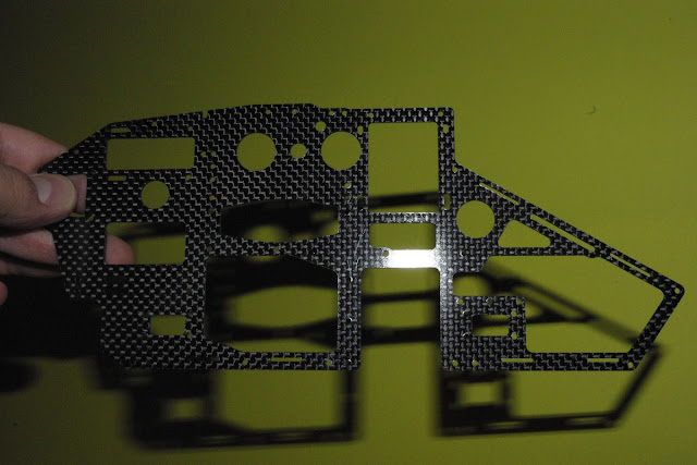

Kolejny worek EP450V-4 czyli w skrócie mówi±æ "Main Frame"
lh4.ggpht.com/_zUAAnz6I_qI/TN18EKlqdpI/AAAAAAAADfs/pjYgC99TkOU/s640/_IGP5786.JPG
lh4.ggpht.com/_zUAAnz6I_qI/TN18G9K_NQI/AAAAAAAADfw/JJTkA36CS3U/s640/_IGP5788.JPG
Mam nadziejê ¿e ramy nie bêdê musia³ czêsto wymieniac Smile zobaczcie jaka gruba¶na.

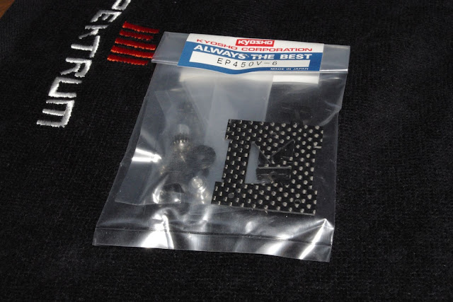

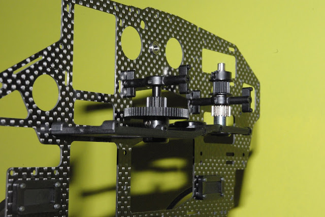

Kolejna torebka o numerku EP450V-6, zestaw zêbatek, "Counter gear" i "Tail Drive Pulley" + pu³ka na odbiornik "Lower Plate" , z wyciêt± literk± K Smile
lh6.ggpht.com/_zUAAnz6I_qI/TN2uUNkQW_I/AAAAAAAADgQ/fbCq4dkEL7s/s640/_IGP5796.JPG
Wszystko do z³o¿enia, nawet takie ma³e elementy
lh3.ggpht.com/_zUAAnz6I_qI/TN2ukG9p_JI/AAAAAAAADgU/9gvmDFvsU_Y/s640/_IGP5798.JPG
Tak wiêc montujemy zestaw zêbatek
lh6.ggpht.com/_zUAAnz6I_qI/TN2urOKoPRI/AAAAAAAADgY/by_avE3HcrQ/s640/_IGP5799.JPG

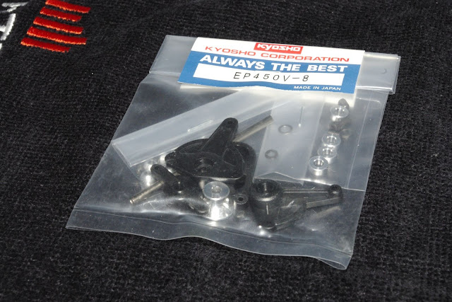

Sk³adamy dalej, tak wiêc czêsci z torebki EP450V-8, Dzwignie elevatora i ailerona "Elevator Lever" , "Aileron Lever"
lh3.ggpht.com/_zUAAnz6I_qI/TN_I7kvRG3I/AAAAAAAADg8/xFhdoVltYKI/s640/_IGP5810.JPG
Po zamontowaniu wygl±da to tak.
lh5.ggpht.com/_zUAAnz6I_qI/TN_JYtjH1DI/AAAAAAAADhE/neav4sLuxUI/s640/_IGP5812.JPG
Powiem ¿e mechanika jest super spasowana, nic nie obciera, nie blokuje, nic nie trzeba podpi³owywaæ, szlifowaæ, wszystko super spasowane, poprostu sk³adamy wg instrukcji i dzia³a.

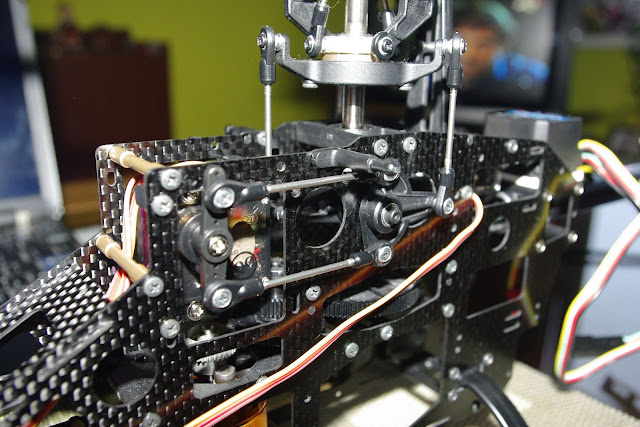

No i kolejne zadanie, orczyki i popychacze , no i ustawienie odpowiedniej d³ugo¶ci. Te które s± w zestawie s± bardzo dobrej jako¶ci i nie trzeba rozwiercaæ aby p³ynnie chodzi³y w kulkach, od razu po z³o¿eniu mechanika chodzi bez oporów i bez zbêdnych luzów.
lh5.ggpht.com/_zUAAnz6I_qI/TSA048ihhxI/AAAAAAAADp0/SJUt5Rkna9o/s640/_IGP6278.JPG
lh5.ggpht.com/_zUAAnz6I_qI/TSA0_aKz9yI/AAAAAAAADp4/plrr3733oTQ/s640/_IGP6279.JPG
lh6.ggpht.com/_zUAAnz6I_qI/TSA1CrdPjZI/AAAAAAAADp8/ixqXYlEGu8c/s640/_IGP6280.JPG
lh6.ggpht.com/_zUAAnz6I_qI/TSA1FXu0cgI/AAAAAAAADqA/ug78EOrRY5o/s640/_IGP6281.JPG
Narazie tyle, wieczorem pewnie podrzucê nowe fotki, aha, Gyro jakie zamontowa³em to Assan GA410, mam nadziejê ¿e zda egzamin.

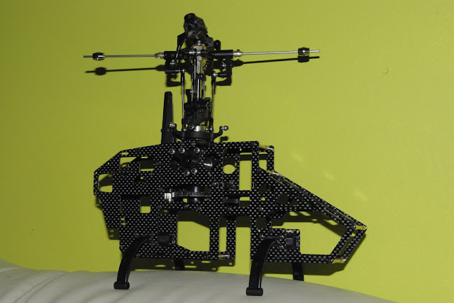

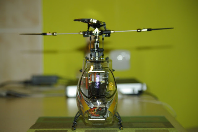

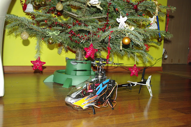

Pomalutku zakoñczy³em sk³adanie, pozosta³o tylko go oblataæ, chodz kilku sekundowy zawis w mieszkaniu wykona³em i jest wszystko oki, wiêc mam nadziejê ¿e tylko pozosta³y tylko drobne korekty, i trymowanie.
No i trochê fotek.
